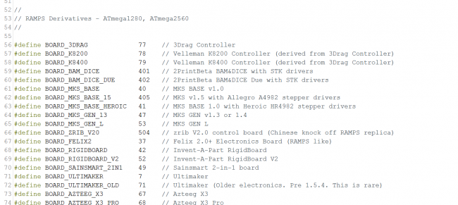

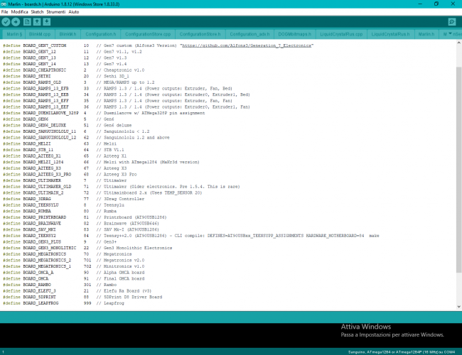

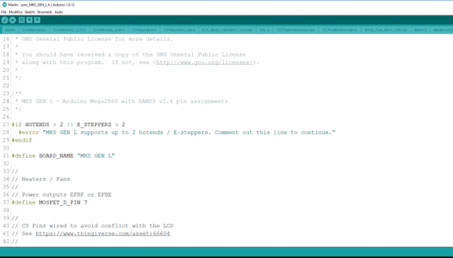

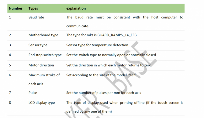

belloriccofamoso Inviato 10 Aprile 2020 Autore Inviato 10 Aprile 2020 Bene, configuro come RAMP 14 EFB, tutto ok, mando in HOME la macchina e l'asse x parte a destras l'asse x va in avanti e zeta scende di lato rischiando di sbattere sul paitto perche' il bltouch e' fuori piatto (non va in centro) inverto i motori x y e da li il nightmare se mando in home l'asse x se ne sta fermo , se tengo premuto il tasto si muove a piccoli step, stessa cosa con y, l'asse z lavora bene ho provato ad invertire gli assi di nuovo, va sempre dalla parte opposta, questo paramentro invert_x_dir non mi cambia il funzionamento . vado a dormire, sono sufficientemente demoralizzato Cita
