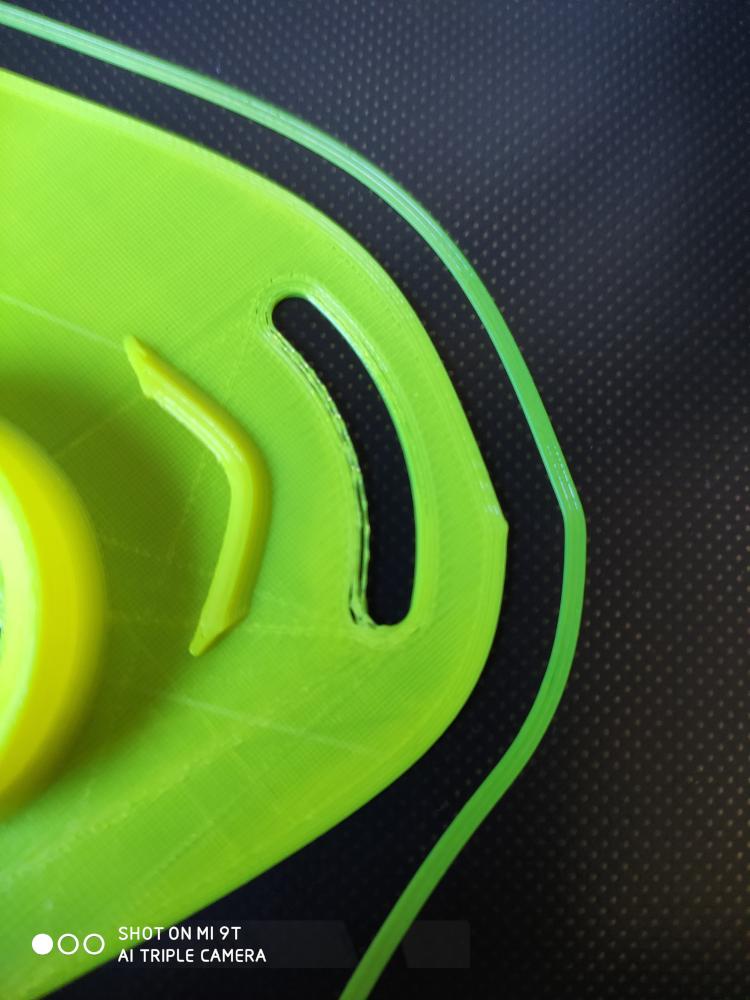

secondodan Inviato 8 Aprile 2020 Inviato 8 Aprile 2020 Ciao a tutti, ho notato un difetto di stampa nel realizzare dei bordi circolari. Posto due foto che penso valgano più di mille parole Che ne pensate? Cosa dovrei correggere? Grazie mille per l'attenzione 🙂 Cita
secondodan Inviato 8 Aprile 2020 Autore Inviato 8 Aprile 2020 21 minuti fa, Killrob dice: Quante linee perimetrali? 3 Cita
Basilietto Inviato 8 Aprile 2020 Inviato 8 Aprile 2020 3 ore fa, secondodan dice: Ciao a tutti, ho notato un difetto di stampa nel realizzare dei bordi circolari. Posto due foto che penso valgano più di mille parole Che ne pensate? Cosa dovrei correggere? Grazie mille per l'attenzione 🙂 Prova ad aumentare leggermente i jerk, ma non ho capito però molto bene. Se lo vuoi più spigoloso devi aumentare, se lo vuoi leggermente più curvo devi diminuire. Io almeno so così Cita
secondodan Inviato 8 Aprile 2020 Autore Inviato 8 Aprile 2020 Cita Prova ad aumentare leggermente i jerk, ma non ho capito però molto bene. Se lo vuoi più spigoloso devi aumentare, se lo vuoi leggermente più curvo devi diminuire. Io almeno so così Io lo vorrei semplicemente più "pieno". Sembra proprio che manche del materiale attorno al foro e all'asola. Il resto della stampa invece è bella piena Cita
Killrob Inviato 8 Aprile 2020 Inviato 8 Aprile 2020 26 minuti fa, secondodan dice: Io lo vorrei semplicemente più "pieno". Sembra proprio che manche del materiale attorno al foro e all'asola. Il resto della stampa invece è bella piena prova a mettene 4 di linee e vedi come va 1 Cita
Basilietto Inviato 8 Aprile 2020 Inviato 8 Aprile 2020 1 ora fa, secondodan dice: Io lo vorrei semplicemente più "pieno". Sembra proprio che manche del materiale attorno al foro e all'asola. Il resto della stampa invece è bella piena Ah, avevo capito i bordi delle linee perimetrali, aumenta tranquillamente le linee e abbassa la velocità parete esterna portandola a 20mm/s 1 Cita
Shini3D Inviato 8 Aprile 2020 Inviato 8 Aprile 2020 io proverei ad aumentare la sovrapposizione del riempimento, a quanto è adesso? che slicer usi? Cita

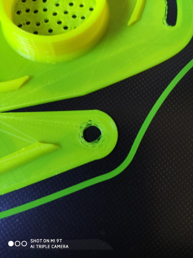

Killrob Inviato 8 Aprile 2020 Inviato 8 Aprile 2020 6 ore fa, secondodan dice: Ciao a tutti, ho notato un difetto di stampa nel realizzare dei bordi circolari. Posto due foto che penso valgano più di mille parole Che ne pensate? Cosa dovrei correggere? Grazie mille per l'attenzione 🙂 l'ho riguardata meglio ma non mi sembra un problema legato alle linee perimetrali, sembra una mancata estrusione quando fa le curve, se ci fai caso hai lo stesso problema anche nei buchini piccoli dentro al portafiltro Cita
secondodan Inviato 8 Aprile 2020 Autore Inviato 8 Aprile 2020 In effetti è come dice Killrob, anche attorno ai forellini si vede che qualcosa non va. Come Slicer uso cura, sovrapposizione 0,06 mm. Cita
