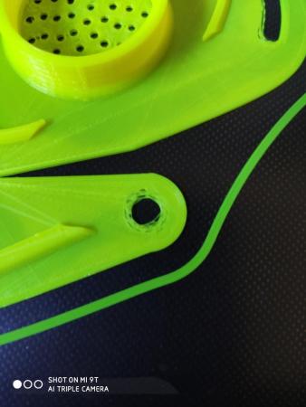

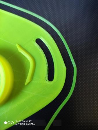

Killrob Inviato 8 Aprile 2020 Inviato 8 Aprile 2020 1 minuto fa, secondodan dice: In effetti è come dice Killrob, anche attorno ai forellini si vede che qualcosa non va. Come Slicer uso cura, sovrapposizione 0,06 mm. non credo nemmeno che sia un problema di sovrapposizione... sembra più troppa velocità nelle curve ed il materiale viene "sparato" all'esterno galla forza centrifuga. Hai per caso abilitato il controllo jerk in velocità? 1 Cita
secondodan Inviato 8 Aprile 2020 Autore Inviato 8 Aprile 2020 Quello del jerk è un argomento che non ho ancora approfondito e quindi ho lasciato quello predefinito in Cura da quando l'ho installato. Risulta abilitato e impostato su 8mm/s. Cita
Killrob Inviato 8 Aprile 2020 Inviato 8 Aprile 2020 1 ora fa, secondodan dice: Quello del jerk è un argomento che non ho ancora approfondito e quindi ho lasciato quello predefinito in Cura da quando l'ho installato. Risulta abilitato e impostato su 8mm/s. e allora dobbiamo trovare un'altra causa di quella anomalia... ci devo riflettere... quando ti fa il primo layer i perimetri dei fori li fa giusti? nel senso che mette giù il materiale e resta attaccato al piatto? Cita
secondodan Inviato 8 Aprile 2020 Autore Inviato 8 Aprile 2020 Fatica sempre molto ad aderire bene con le curve strette e più sono piccole e più si presenta il difetto. Allargando il raggio il problema non si evidenzia Cita
secondodan Inviato 8 Aprile 2020 Autore Inviato 8 Aprile 2020 No, lacca no. Di solito l'adesione è ottima, a volte devo agire con molta decisione per staccare le stampe ed altre volte addirittura l'unica è aspettare che il piatto si raffreddi per bene altrimenti non si staccano Cita
Killrob Inviato 8 Aprile 2020 Inviato 8 Aprile 2020 dovresti cercare di fare un video mentre ti fa il problem acosì da cercare di capire meglio, perché al momento non ho idee Cita
Basilietto Inviato 8 Aprile 2020 Inviato 8 Aprile 2020 52 minuti fa, secondodan dice: Fatica sempre molto ad aderire bene con le curve strette e più sono piccole e più si presenta il difetto. Allargando il raggio il problema non si evidenzia Mi sembra di non aver letto le velocità di stampa, a quanto stai stampando? Come ti ha già detto @Killrob è un problema di forza centrifuga, troppo veloce e ti spara il filamento ad cazzum, con fori così piccoli stamperei massimo a 15mm/s , il resto anche di più. Poi a retrazione, z-hop come sei messo? Vedo che l'ugello striscia sul pezzo durante la stampa Cita
secondodan Inviato 8 Aprile 2020 Autore Inviato 8 Aprile 2020 Mamma mia ragazzi, siete fantastici, davvero tanta partecipazione da parte vostra 🙂 Il video spero di riuscire a farlo domani. Per le impostazioni chieste da Basiletto io ho messo 30 mm/s per il primo layer, le pareti e gli strati superiori, 60 mm/s per il riempimento. Z-hop 0,075, retrazione 12 mm a 60 mm/s. Ai 12 mm ci sono arrivato sperimentalmente perchè con valori più bassi (era preimpostato a 6) avevo sempre problemi di filamenti sparsi per la stampa. Cita
Killrob Inviato 8 Aprile 2020 Inviato 8 Aprile 2020 15 minuti fa, secondodan dice: Mamma mia ragazzi, siete fantastici, davvero tanta partecipazione da parte vostra 🙂 Il video spero di riuscire a farlo domani. Per le impostazioni chieste da Basiletto io ho messo 30 mm/s per il primo layer, le pareti e gli strati superiori, 60 mm/s per il riempimento. Z-hop 0,075, retrazione 12 mm a 60 mm/s. Ai 12 mm ci sono arrivato sperimentalmente perchè con valori più bassi (era preimpostato a 6) avevo sempre problemi di filamenti sparsi per la stampa. ma hai bowden o direct? 12mm di retrazione è veramente tanto, sono 1.2cm, sta attento perchè potresti andare incontro all'intasamento della gola con quel valore Cita
