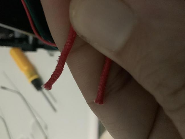

Come si controlla la cartuccia riscaldante? Nelle istruzioni di montaggio (scarsi e è poco precise) non è menzionata. Se avete da segnalare un filmato per controllare tutto, lo guarderò volentieri.

2 ore fa, marcottt dice:
occhio a giocare con quella che quando l'accendi sul serio diventa incandescente!!!  lo sai usare il tester (e lo hai ?).
Il tester ce l’ho ma non lo so usare benissimo...intendevo che controllavo se erano messi bene
Ok.. Il prossimo check è verificare con il tester se stai accendendo la resistenza o quantomeno se ci stai provando.
Se non hai altre opzioni poi proviamo.
