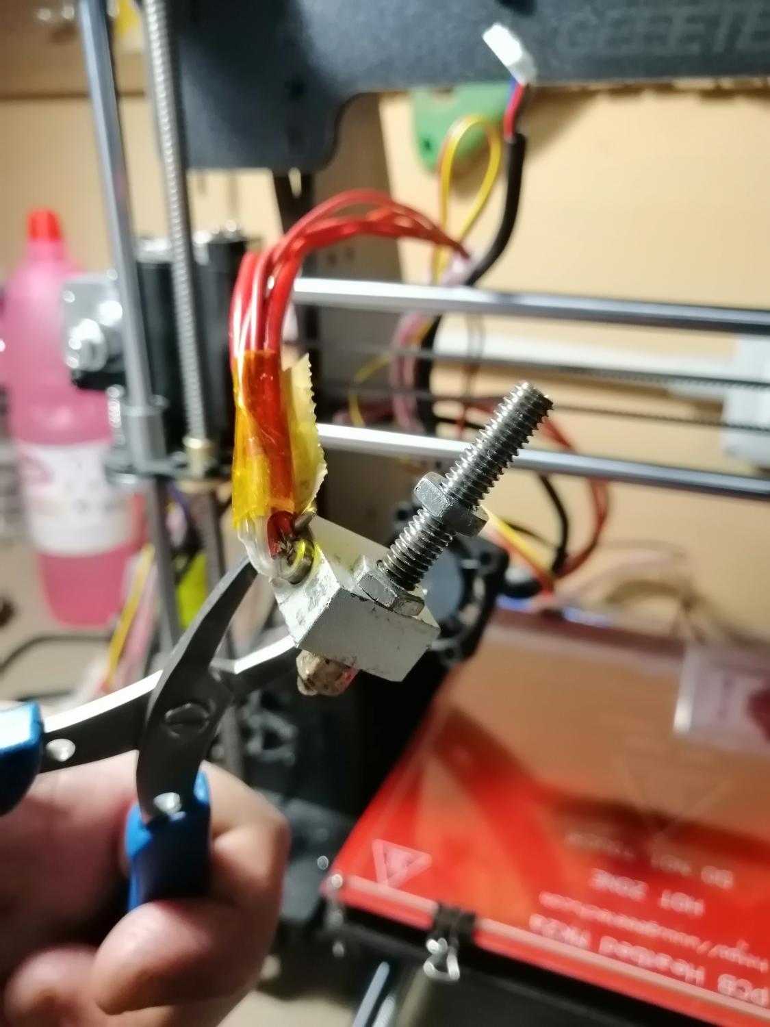

brivido84 Inviato 9 Aprile 2020 Inviato 9 Aprile 2020 Salve ragazzi, Ho bisogno di un vostro aiuto, sono due settimane che corro dietro alla mia geeetech prusa i3 pro w per fare una stampa completa e decente.. Ho problemi con l'estrusore e non riesco a venirne a capo... Premetto che i primi livelli, vengono abbastanza decenti, ma superato un certo punto inizia a fare di tutto, perde i passi il motorino di traino del filo ( si sente continuamente tac tac tac) e non estrude nulla, avvolte invece non il motorino di traino del filo va tranquillo ma superato un certo numero di livelli non estrude piu'... Ho la sensazione come se passato un certo tempo la stampante o almeno il gruppo di estrusione vada in palla... Ho provato di tutto dalla temperatura alla retrazione alla calibrazione del piano al Vreffe ora non so piu' che fare, da quando ho comprato questa stampante non sono riuscito a stampare nulla... Spero che qualcuno possa aiutarmi a risolvere il problema.. Grazie anticipatamente Cita

brivido84 Inviato 10 Aprile 2020 Autore Inviato 10 Aprile 2020 Grazie per i suggerimenti.. Seguirò le guide e ti aggiorno.. La stampante l ho comprata due settimane fa e nn sono mai riuscito a stampare, il filamento é nuovo l ho comprato insieme alla stampante é un pla della sunlu da 1.75 trasparente. La ruota godronata più che gira ho visto che prova a girare fa un leggerissimo movimento in avanti e poi torna indietro un pó come se scattasse perché nn c'è la fa a trainare il filo e Cmq non lo fa di continuo magari fa 10 di questi scatti e poi riprende a girare normalmente facendo uscire a volte pochissimo filamento avvolte niente.. Ho notato Cmq che dopo che fa un pó di layer iniziano i problemi ma la cosa non é sempre uguale nel senso che capita ad una stampa che fa 3 layer e poi da problemi magari ad un altra ne fa 10 e poi inizia il problema e questo lo fa anche rifacendo le stesse stampe.. Il nozzle l ho smontato e pulito molte volte e nn penso sia un problema di nozzle otturato... Da quanto l ho presa ci avrò stampato 2 ore al giorno nn continue tra prove e settaggio per una decina di giorni avrà stampato 20 ore totali e sempre male.. Ti ringrazio ancora per il tuo interessamento una buona giornata appena faccio queste prove ti aggiorno.. 1 Cita

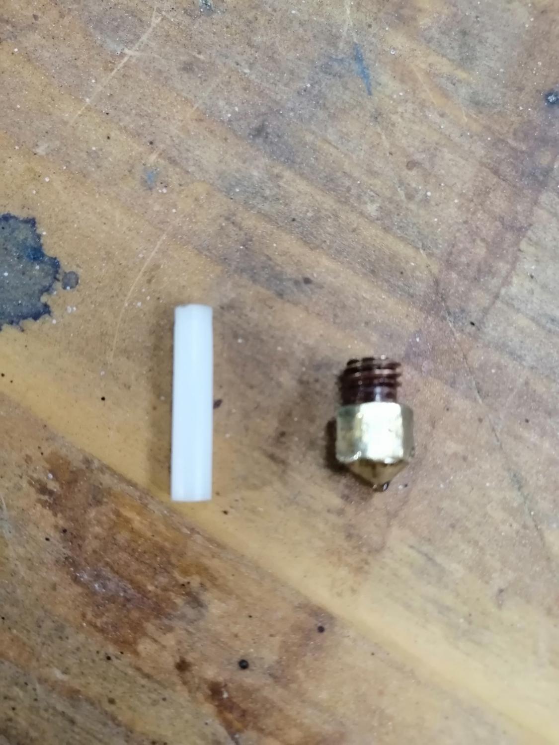

brivido84 Inviato 10 Aprile 2020 Autore Inviato 10 Aprile 2020 Ho eseguito le prove seguendo il video e modificando il valore dell'Estep che effettivamente era troppo alto... Ho però un altro problema il valore dell'estep ora risulta giusto se faccio uscire il filamento a vuoto, quindi senza farlo passare dall'estrusore e non ho alcun problema di perdita dei passi da parte della ruota godronata. Mentre se lo faccio uscire dall'uggello il pla non esce a misura giusta, ma ne fuoriesce di meno e oltre tutto continuo a sentire la ruota godronata che fa"tac tac" e salta i passi. Ho provato a smontare e l' uggello e pulirlo nuovamente ho anche smontato il tubicino di pte e ho pulito anche quello ma niente il risultato non cambia.. Cita
Killrob Inviato 10 Aprile 2020 Inviato 10 Aprile 2020 Il 10/04/2020 at 17:43, brivido84 ha scritto: Ho eseguito le prove seguendo il video e modificando il valore dell'Estep che effettivamente era troppo alto... Ho però un altro problema il valore dell'estep ora risulta giusto se faccio uscire il filamento a vuoto, quindi senza farlo passare dall'estrusore e non ho alcun problema di perdita dei passi da parte della ruota godronata. Mentre se lo faccio uscire dall'uggello il pla non esce a misura giusta, ma ne fuoriesce di meno e oltre tutto continuo a sentire la ruota godronata che fa"tac tac" e salta i passi. Ho provato a smontare e l' uggello e pulirlo nuovamente ho anche smontato il tubicino di pte e ho pulito anche quello ma niente il risultato non cambia.. Expand il tubicino in ptfe quale? puoi fare delle foto all'ugello e a questo tubicino? Cita
brivido84 Inviato 10 Aprile 2020 Autore Inviato 10 Aprile 2020 Perdonami ma non so se ho detto una cavolata sul tubicino forse non si chiama cosi e non è neanche quello che intendo io cmq ora ti allego le foto.. Cita
