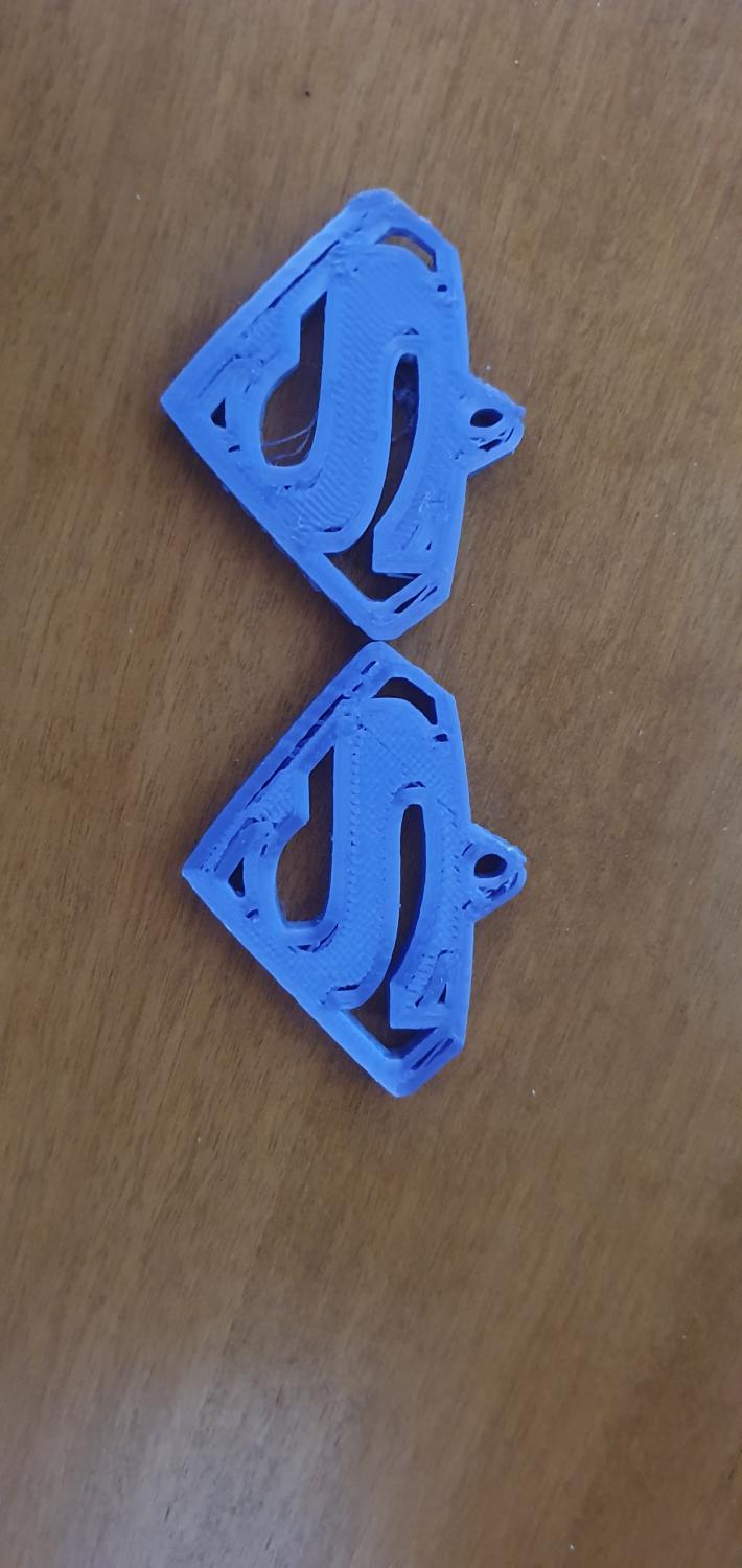

Lupoalberto Inviato 10 Aprile 2020 Autore Inviato 10 Aprile 2020 Buongiorno Ecco il risultato con il PLA (stampato sempre con le impostazioni di default), T piano 50° e T ugello 200°C e impostando come diceva @Joker78 i layer a 4. Il problema riscontrato con l'ABS è però rimasto... Cita
Joker78 Inviato 10 Aprile 2020 Inviato 10 Aprile 2020 Allora partiamo con calma, per prima cosa setterei bene gli step/mm estrusore, e quello degli assi y/ x / z, poi regola il flusso, ti consiglio di guardarti qui sul forum la guida completa, se cerchi la trovi anche in rete sul tubo, ma più che fare portachiavi fai un cubo 20×20 So che è una palla ma è fondamentale per tarare bene la stampante, serve per vedere se hai problemi o perlomeno alcuni, e anche per vedere se le misure finali sono corrette. Comunque la stampa che hai eseguito non è malvagia, non hai detto che ugello utilizzi, ne i layer di stampa, vedendolo cosi sembra che nella stampa i perimetri sono troppi se stampi a 0.4 e hai 2 come perimetri, ci sta che all'interno rimanga poco spazio e cura non riesce a coprirlo la dico così poi magari sbaglio. Comunque è buona regola fare i passaggi che ti ho scritto sopra, almeno parti da una base corretta. 1 Cita

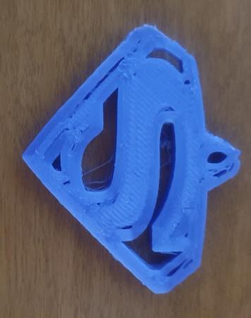

Lupoalberto Inviato 21 Aprile 2020 Autore Inviato 21 Aprile 2020 Rieccomi... Buon pomeriggio a tutti!! Come suggerito da @Joker78 ho provveduto a verificare (e calibrare nel caso di xyz) gli step/mm. Il risultato però (se può essere di aiuto posto una foto) non è migliorato, forse forse un minimo peggiorato. Ho stampato con altezza layer 0.2 mm (numero delle linee perimetrali/strati superiori/strati inferiori 3 e rispettivi spessori a 0.6 mm), riempimento 40% (cubo), T=190°/50°, velocità 60 mm/s. Il dm dell'ugello è quello standard da 0.4 mm. Cita
Joker78 Inviato 21 Aprile 2020 Inviato 21 Aprile 2020 Il 21/04/2020 at 13:14, Lupoalberto ha scritto: Rieccomi... Buon pomeriggio a tutti!! Come suggerito da @Joker78 ho provveduto a verificare (e calibrare nel caso di xyz) gli step/mm. Il risultato però (se può essere di aiuto posto una foto) non è migliorato, forse forse un minimo peggiorato. Ho stampato con altezza layer 0.2 mm (numero delle linee perimetrali/strati superiori/strati inferiori 3 e rispettivi spessori a 0.6 mm), riempimento 40% (cubo), T=190°/50°, velocità 60 mm/s. Il dm dell'ugello è quello standard da 0.4 mm. Expand Posta la foto 1 Cita
Lupoalberto Inviato 21 Aprile 2020 Autore Inviato 21 Aprile 2020 in basso quello nuovo in alto quello vecchio. Cita
Joker78 Inviato 21 Aprile 2020 Inviato 21 Aprile 2020 Che slicer usi? L'ho riletto ora cura L'estrusione è migliorata resta da capire perché da una parte copre e da un'altra no, lascia evidenti buchi Prova a stampare un'altro file anche un cubo 20×20 infill 15% 5 perimetri superiori 5 inferiori e 3 perimetri laterali Cita
