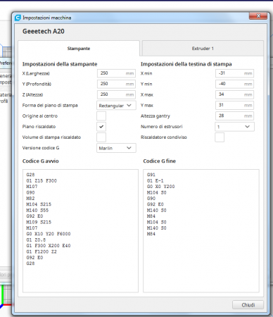

Lobo Inviato 9 Aprile 2020 Inviato 9 Aprile 2020 ciao a tutti, ho un problema con una A20 (arrivatami ieri) imposto sullo slicer tutti i miei parametri ma, una volta inserita la sd e caricato il file da stampare, la stampante mi impsta di default 215° per l'estrusore, 55°il piano e 100% di fr, infischiandosene di quello che ho impostato io. Tutti gli altri parametri rimangono, credo, giusti. il problema sta nei settaggi della stampante o nello slicer (Cura 4.5)? Giovanni Cita
marcottt Inviato 9 Aprile 2020 Inviato 9 Aprile 2020 Di solito dipende dall'utente [emoji23][emoji23][emoji23]Apri il gcode, nelle prime 30/40 righe ci sono le prime impostazioni tra cui le temperature.... Guarda cosa stai comandando alla stampante. Inviato dal mio tablet utilizzando Tapatalk 1 Cita
Lobo Inviato 9 Aprile 2020 Autore Inviato 9 Aprile 2020 caspita.. ho visto ora che al blocco 4 il valore della temperatura me lo imposta come voglio io... al blocco 13 lo mette a 215°! su cura questa voce non mi permette di correggerla.... 1 Cita
jagger75 Inviato 9 Aprile 2020 Inviato 9 Aprile 2020 e cmq 100% fr è giusto vuol dire che sta andando al 100% della velocità da te impostata se hai impostato 60mm/s v a 60mm/s se lo metti al 50% va a 30mm/s Cita
marcottt Inviato 9 Aprile 2020 Inviato 9 Aprile 2020 Non ci sono commenti d'aiuto? Controlla lo startup gcode della stampante Inviato dal mio tablet utilizzando Tapatalk Cita
Lobo Inviato 9 Aprile 2020 Autore Inviato 9 Aprile 2020 ecco quello che ho visto sul gcode e quello che mi dice Cura per l'impostazione che non riesco a cambiare Cita
marcottt Inviato 9 Aprile 2020 Inviato 9 Aprile 2020 E lo startup gcode? Inviato dal mio tablet utilizzando Tapatalk Cita
Lobo Inviato 9 Aprile 2020 Autore Inviato 9 Aprile 2020 non sono ancora pratico, dove posso trovarlo? Cita

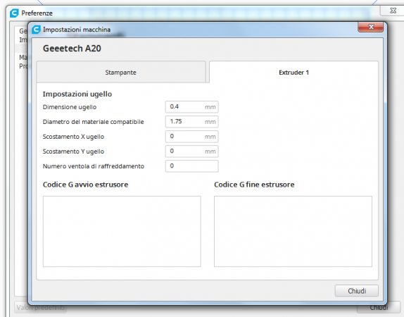

marcottt Inviato 9 Aprile 2020 Inviato 9 Aprile 2020 Tipo gestione profili, stampanti..... Inviato dal mio tablet utilizzando Tapatalk Cita
Eddy72 Inviato 9 Aprile 2020 Inviato 9 Aprile 2020 Gestione stampante->Impostazioni Macchina Ciaoo 1 Cita
