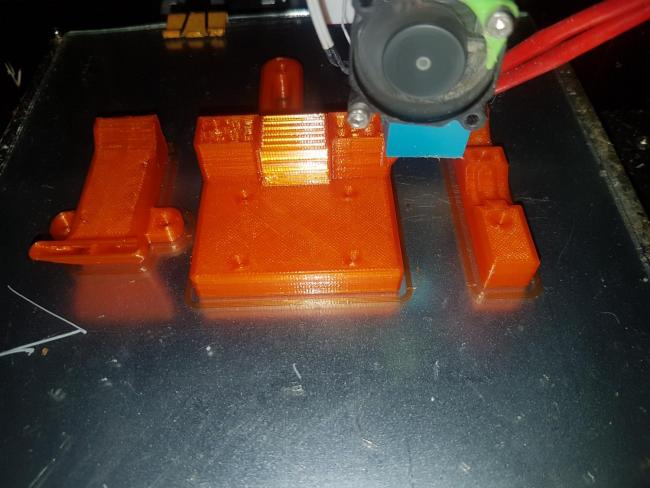

quando saranno aperti i negozi voglio provare a prendere un vetro piu' spesso e verificarne la planarita', sul mio prendo fino a quasi un decimo in mezzo, come se fosse spanciato

Avevo montato un comparatore al posto dell'ugello e facendolo scorrere sul piano si notava la lancetta che aveva differenze importanti e in varie parti.
Poi forse io sono fissato.
Per questo mi piacerebbe trovare una lastra di vetro perfetto.

ma mi fate fra tutti e 2 una foto dei vetri che usate? avere queste differenze su una lastra da 3mm non è mica normale...
Anche io ho qualche lieve scompenso, però come da foto riesco a stampare abbastanza bene, niente di straordinario, il vetro è un comunissimo vetro da 3mm, ti lascio immaginare il bed di alluminio come deve essere imbarcato.
Cè da aggiungere una cosa ha mio avviso magari mi sbaglio, ma anche la lacca quando ne facciamo uso tende a non essere uniforme al millesimo quando la diamo, può causare una non perfetta planarita.

Ma anche io riesco a stampare, ma il primo strato non è uniforme. Benché io faccia le calibrazioni come nei vari tutorial nel momento di deposito del filamento a in alcuni punti è più schiacciato di altri. Il vetro originale si è rotto e l'ho sostituito a gennaio 2019 con questo:
https://www.amazon.it/dp/B0747NTT1C/ref=cm_sw_r_other_apa_i_pPqKEbPKV06J5
Sinceramente non so se la colpa è delle misurazioni iniziali del bltouch o del vetro.
Il comparatore indicava il vetro.

abbiamo lo stesso vetro..
di fatto il problema è realmente del vetro non planare in quanto l'errore non è costante (vetro e piano inclinati) ma ci sono letteralmente dei "fossi", nei 4 vertici sono quasi a 0, salvo poi aver una pancia al centro o in alcuni punti delle differenze marcate e localizzate,
es misurando, si ha (numeri a caso) 5 5 5 5 9 5 sulla lunghezza, se il piano fosse inclinato sarebbe invece dovuto essere 5 5 6 7 7 8 9 ecc
