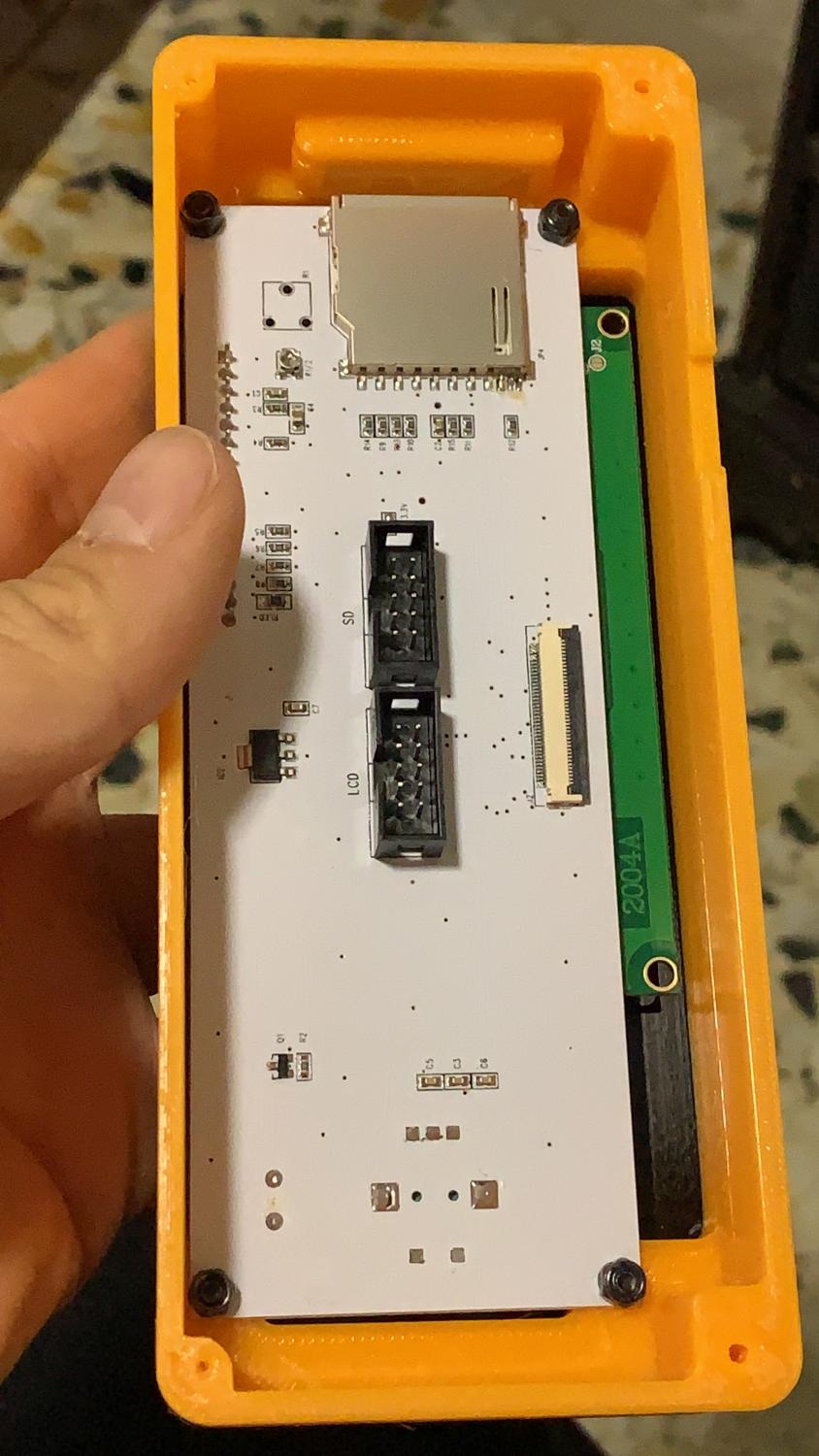

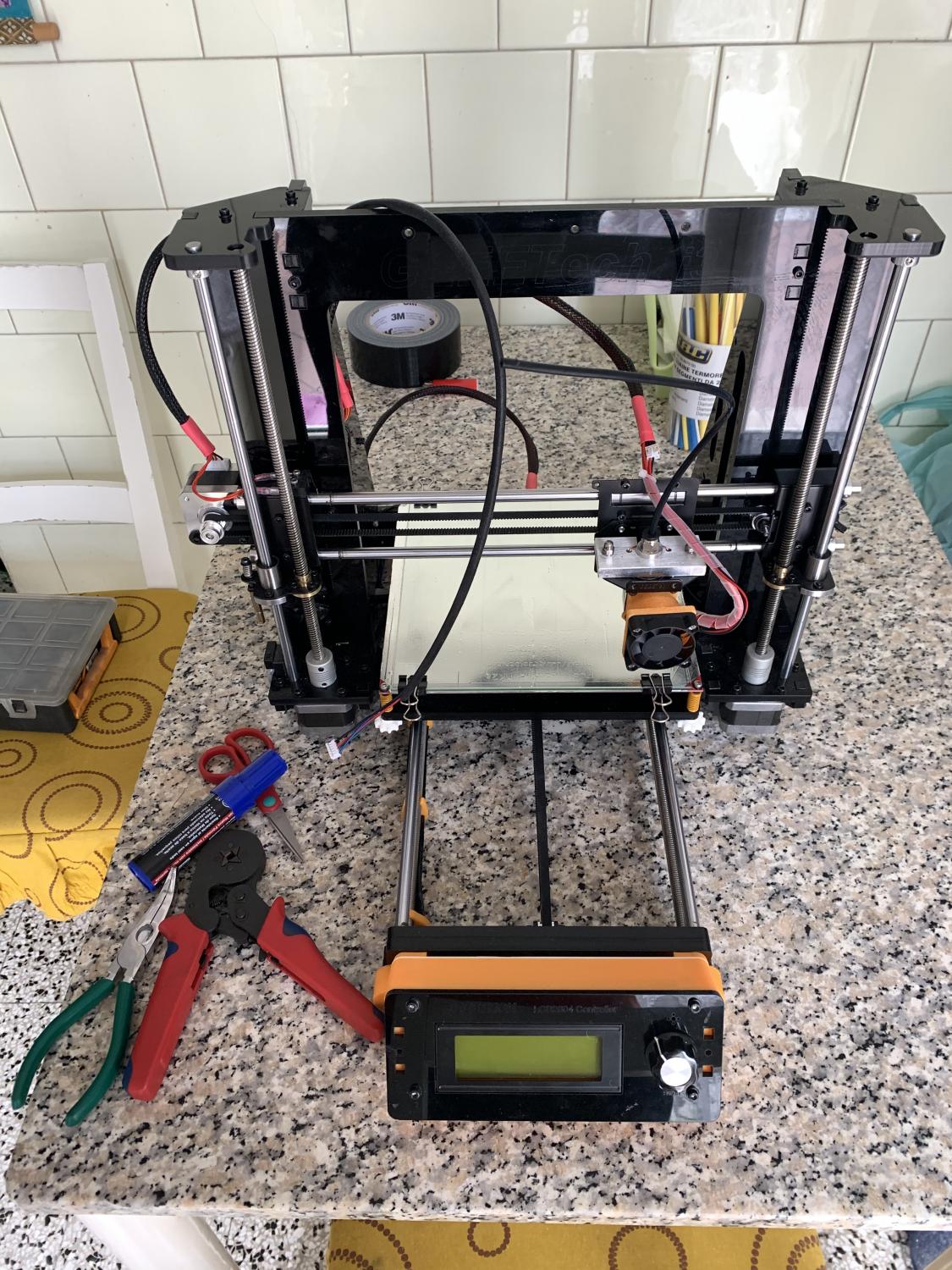

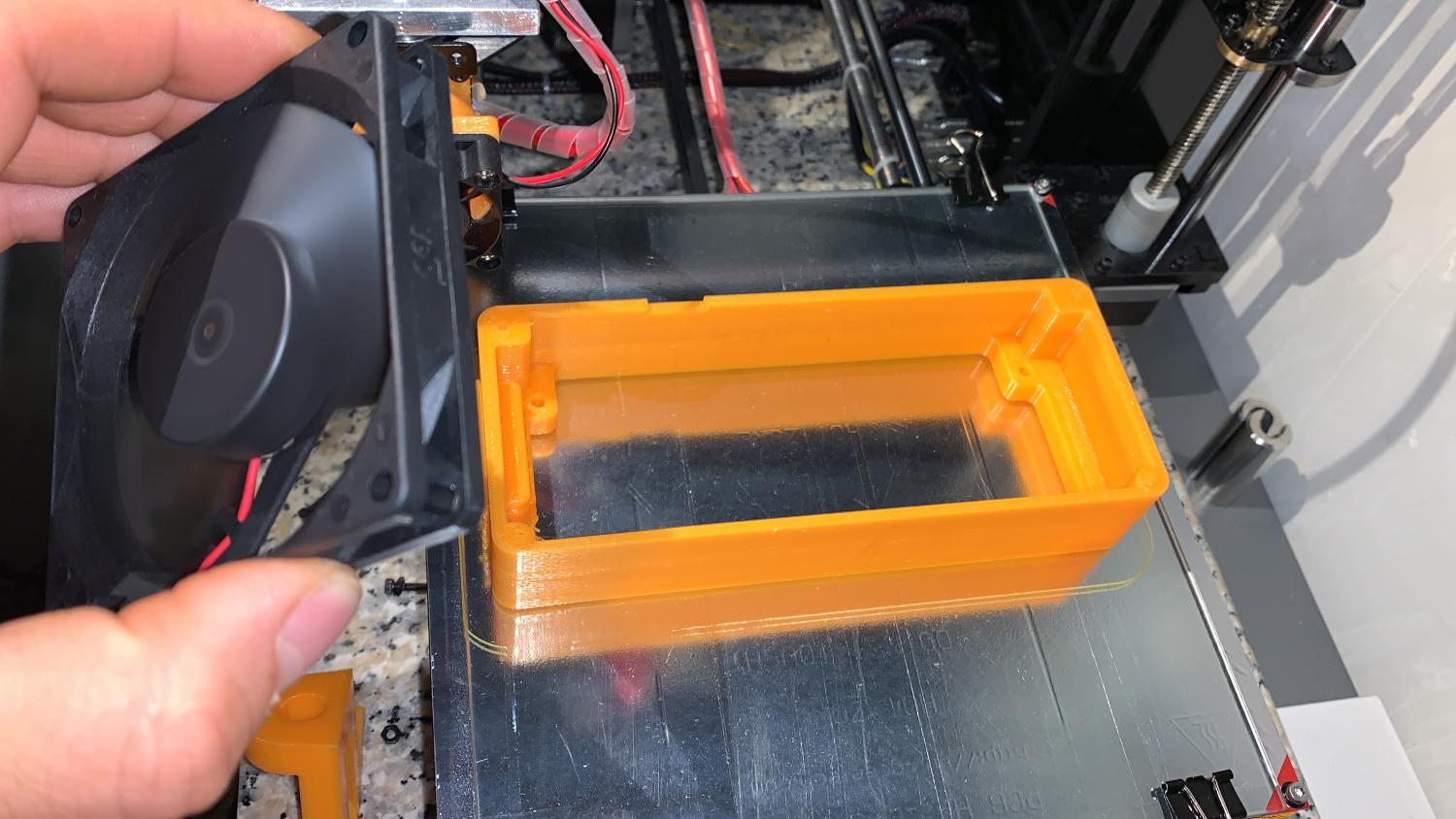

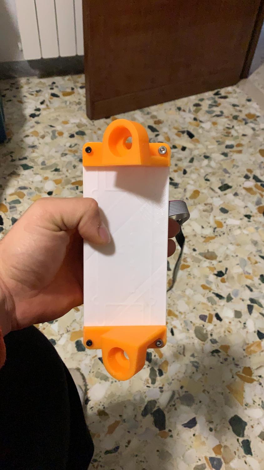

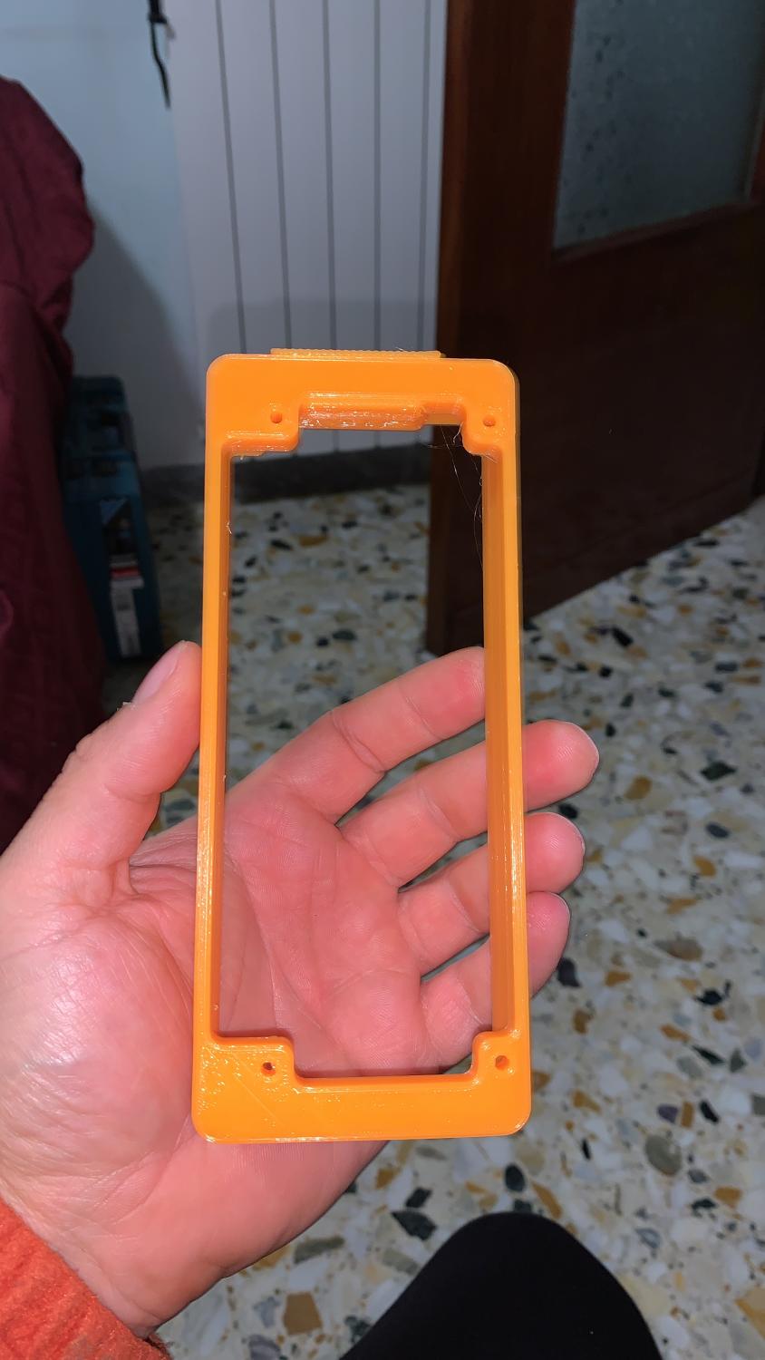

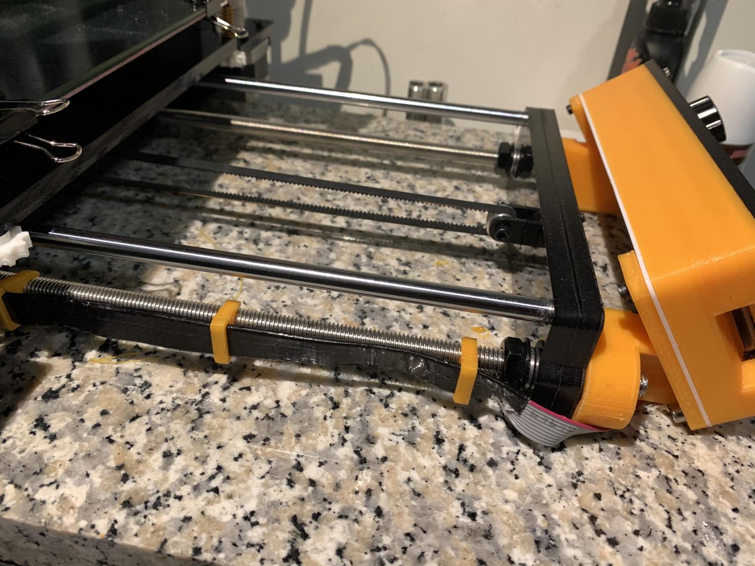

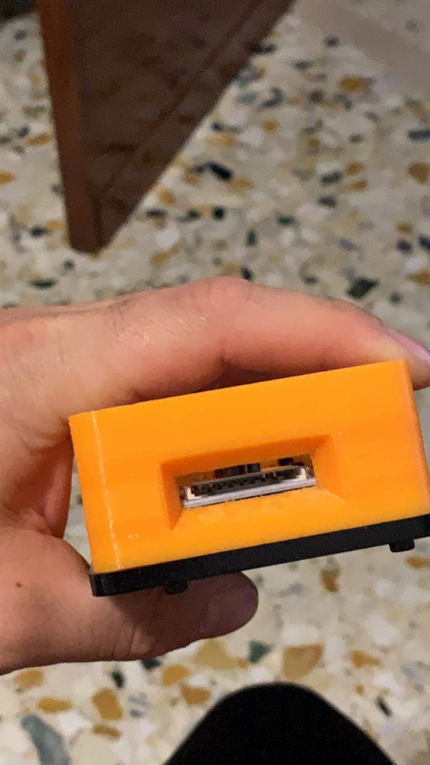

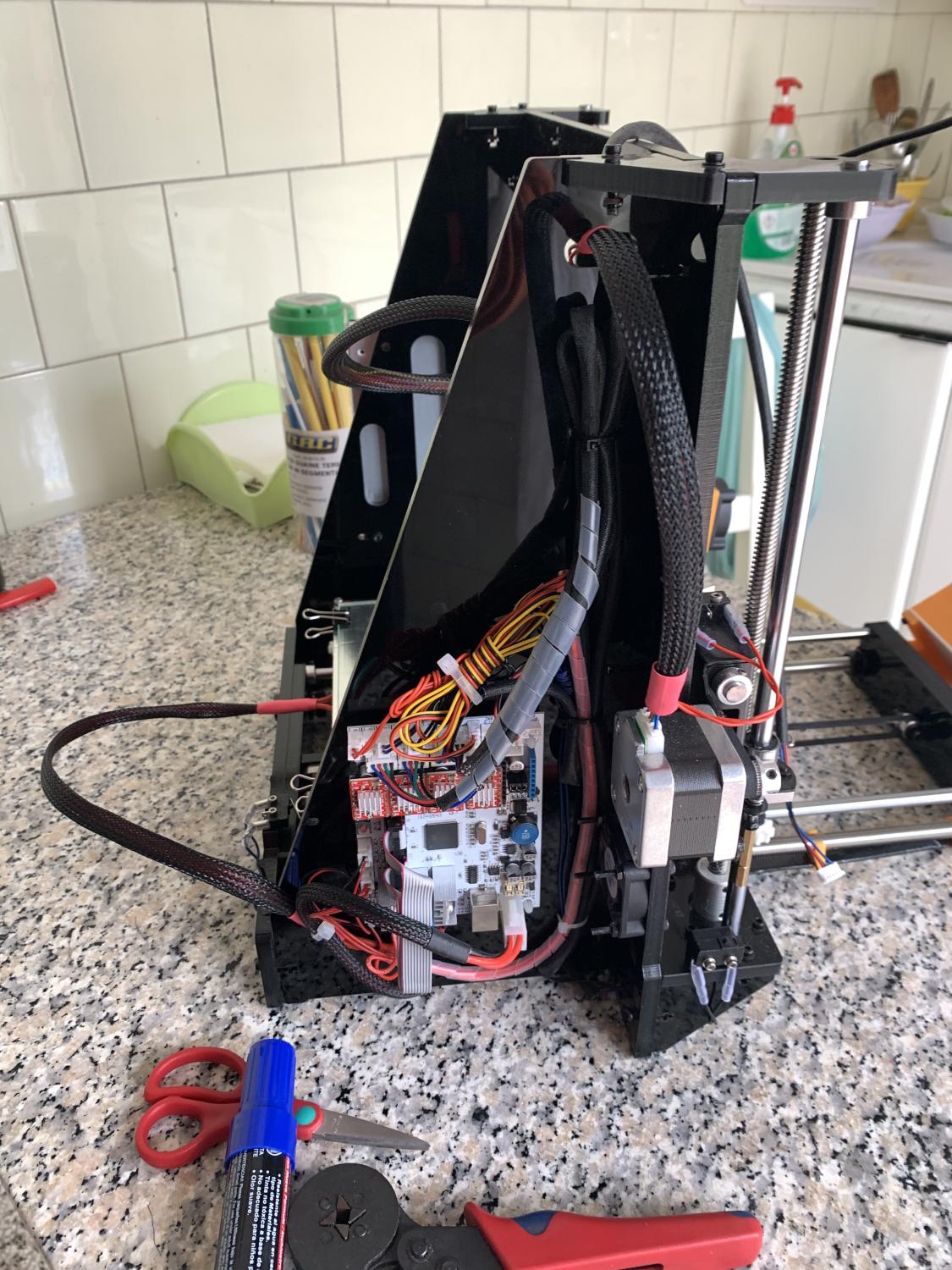

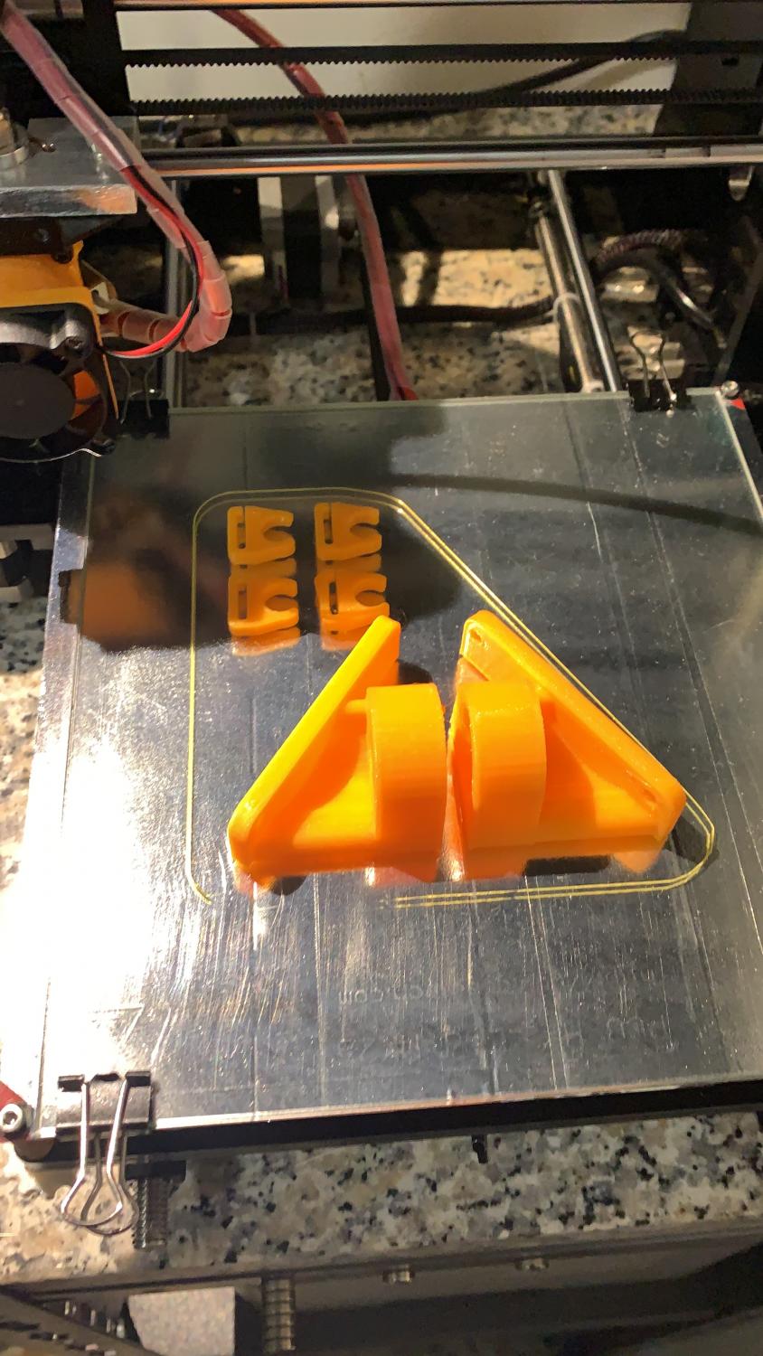

luk2k2 Inviato 10 Aprile 2020 Condividi Inviato 10 Aprile 2020 non che non funzionasse prima, così come era ma si sa, chi è smanettone nell'anima non puo' farsi andar bene la macchina come tirata da dentro la scatola... quindi, dopo averla modificata a livello funzionale, cambiando l'estrusore diretto con un bowden (si lo so che teoricamente sarebbe un downgrade, ma tutto quel peso in movimento su una macchina così leggera non mi convinceva troppo), dopo aver "appeso" il motore dell'estrusore perchè da vincolato mi tirava il braccetto dell'estrusore, dopo aver rifatto alcuni pezzi meccanici è arrivo ora il momento della livrea. in realta' non è proprio per vezzo che nasce la cosa, il display era infatti finito dietro il motore e quind ho colto la palla al balzo e ho letteralmente ricablato tutte le connessioni levando quelle ragnatele di cavo fatte all'inizio, ho levato la spiralina in plastica che a mio parere irrigidisce il fascio di cavi eccessivamente ed in fine, ho giocato un po' con il cad e ho fatto un box per il display da montare sul frontale della stampante ecco a voi il risultato 7 Cita Link al commento Condividi su altri siti Altre opzioni di condivisione...
