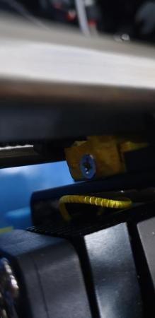

  Il 11/04/2020 at 18:14, AngeloC ha scritto:
Ok ragazzi credo di aver risolto,
Allora in pratica ho allineato meglio la ruota dentata del motore step-by-step collegata all'esterusore, ed ho aumentato la velocità della ventola per raffreddare di più. Ha già fatto diverse ore di stampa ed il tutto è ancora normale, proverò con stampe più lunghe (min. 8 ore) e vi informerò se qualcosa cambia altrimenti il tutto possiamo considerarlo rosolto.

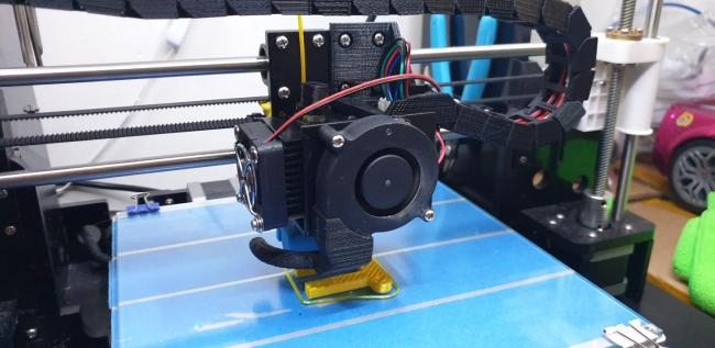

La velocità della ventola raffreddamento materiale non ha niente a che vedere col tuo problema. molto probabile, invece, come ti ha detto @Killrob che sia la gola da sostituire, hai detto di aver cambiato il nozzle e l'avrai fatto a caldo (come bisogna farlo) e molto probabilmente hai piegato la gola nello stringere tutto. A me è capitato che si spezzasse ma una volta mi si è anche piegata e me ne sono accorto. Cambia la gola e vedrai che il filamento non ti darà più problemi.
PS. La ventola dell'estrusore ha quella velocità, non la puoi regolare

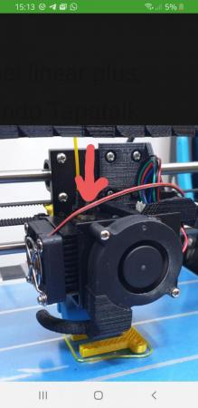

Dopo aver modificato le impostazioni di raffreddamento su Cura il problema non si è più presentato... La gola come ho detto era intatta controllata più volte. Avrò avuto fortuna.

Ciao e buona Pasqua a te e a tutto il forum... Strano perchè la ventola di raffreddamento (turbina) serve solo a raffreddare il materiale, probabile che nello smontare e rimontare tutto e la ruota godronata tu abbia aggiustato qualcosa
Ed ecco il mistico problema, scusate il ritardo ma ho avuto da fare. c'è stato un intoppo quando ho montato degli aggiornamenti stampati per la scheda ed i collegamenti dei cavi. Ovvero, o senza prestare attenzione o collegato sulla scheda le due FAN in maniera opposta questo mi impediva di avere il raffreddamento necessario a mantenere il PLA solido prima dell'estrusione. Per il fattore ruota godronata mi ha aiutato sistemarla meglio perché in vari test era molto a filo il PLA.
Visto che hai una anet a8 che se ben tararata può fare ottime stampe, ti consiglio di regolare gli steep/mm (sempre che non l'abbia già fatto) sia dell'estrusore che degli assi, almeno sei sicuro che parti da una base corretta.
