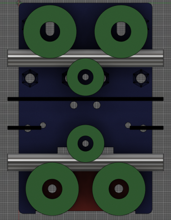

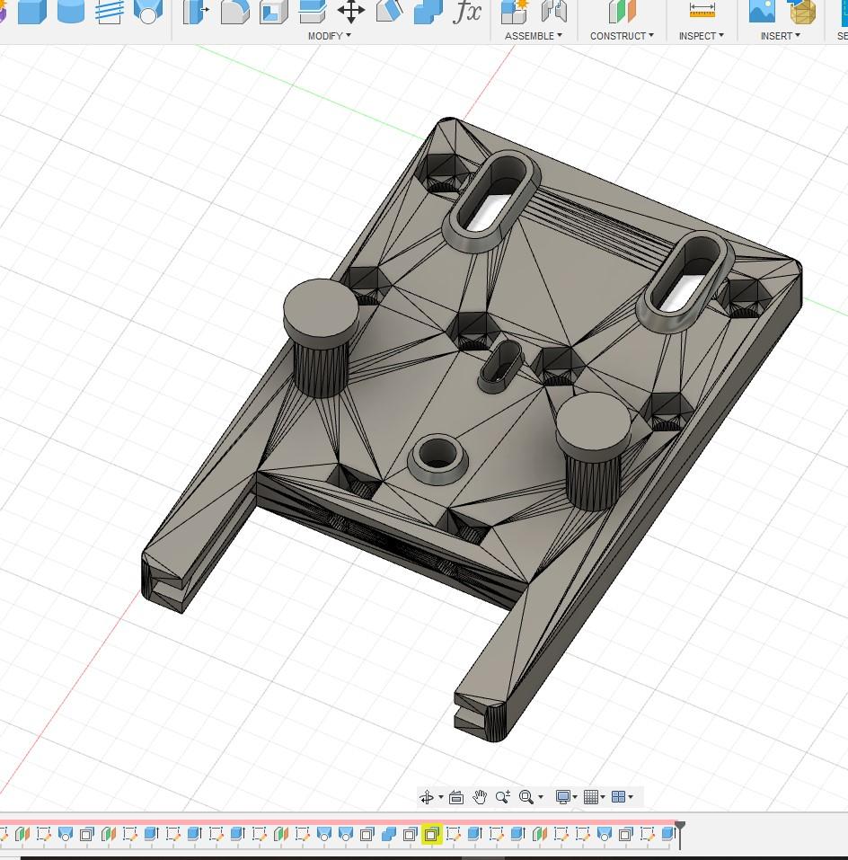

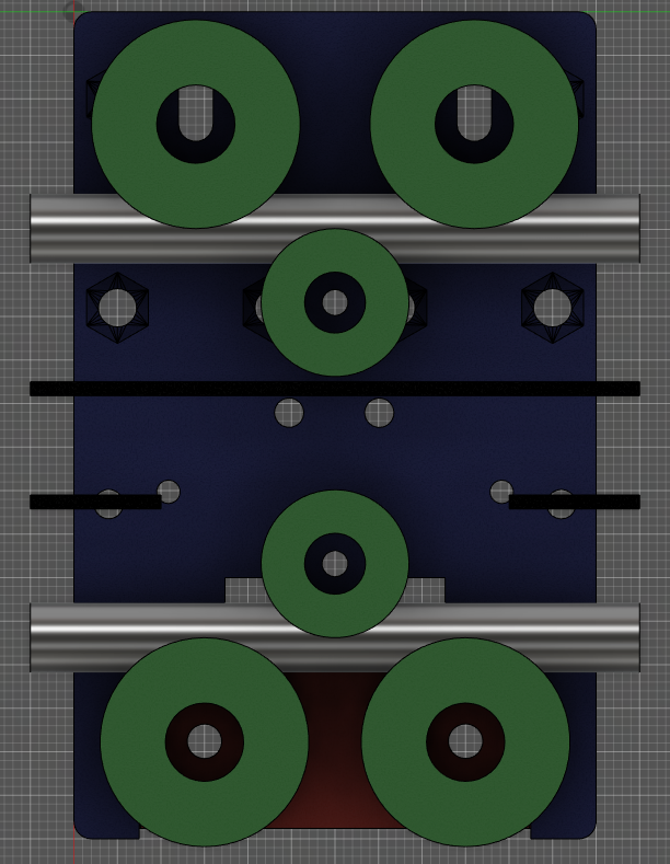

Basilietto Inviato 11 Aprile 2020 Autore Inviato 11 Aprile 2020 Il 11/04/2020 at 10:17, Eddy72 ha scritto: Nel mio disegno ho messo le barre esattamente come le ho sulla macchina ho asolato solo i cuscinetti superiori così com'è il supporto rimane esattamente alla stessa altezza dell'altro Da dove li hai presi i cuscinetti?? Ciaoo Expand Asolando solo i cuscinetti superiori dovresti essere strapreciso con la distanza dei cuscinetti di blocco rispetto alle barre, sbagli di 0.5mm e pieghi leggermente le barre..... Io per sicurezza ho asoltato anche il solo cuscinetto di blocco superiore, stringo prima giù poi quello di blocco superiore ed infine i cuscinetti da 25 superiori... I cuscinetti f683zz li ho presi qui, costicchiano ma dovrebbero essere migliori di quelli cinesi venduti da amazon https://www.ebay.it/itm/2-Cuscinetto-a-Sfere-con-Federale-Flangia-F683-Zz-3-x-7-x-3-MM/264053578982?ssPageName=STRK%3AMEBIDX%3AIT&_trksid=p2057872.m2749.l2649 Cita

Eddy72 Inviato 11 Aprile 2020 Inviato 11 Aprile 2020 Si tratta della modifica di questo progettohttps://www.thingiverse.com/thing:3031140 Per ora ho sostituito i 4 cuscinetti v-slot con 4 ruote con gola da 4mm da stampare montate su 8 cuscinetti F684ZZ Poi ho aggiunto 2 ruote di blocco con gola da 4mm da stampare montate su 4 cuscinetti F683ZZ l'intenzione è di mettere per ogni ruota 2 cuscinetti a "panino" Nel mio disegno ho messo le barre esattamente come le ho sulla macchina ho asolato solo i cuscinetti superiori così com'è il supporto rimane esattamente alla stessa altezza del progetto originale Ciaoo Cita
Basilietto Inviato 11 Aprile 2020 Autore Inviato 11 Aprile 2020 Ah no c'è ancora tutta la discussione, scusate ma avevo aperto un altro post Il 11/04/2020 at 12:14, Eddy72 ha scritto: Si tratta della modifica di questo progettohttps://www.thingiverse.com/thing:3031140 Per ora ho sostituito i 4 cuscinetti v-slot con 4 ruote con gola da 4mm da stampare montate su 8 cuscinetti F684ZZ Poi ho aggiunto 2 ruote di blocco con gola da 4mm da stampare montate su 4 cuscinetti F683ZZ l'intenzione è di mettere per ogni ruota 2 cuscinetti a "panino" Ciaoo Expand Comunque @Eddy72 il cuscinetto di blocco inferiore puoi utilizzare tranquillamente uno grande (al posto di quello da 16)... Ci sta benissimo Cita

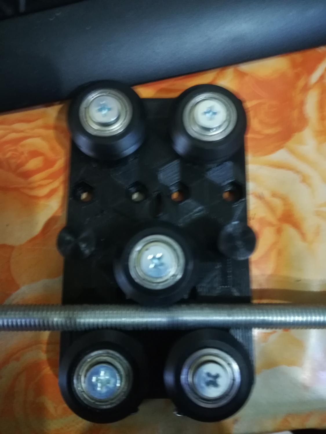

Basilietto Inviato 11 Aprile 2020 Autore Inviato 11 Aprile 2020 Stampa di prova. Devo aspettare solo l'arrivo del cuscinetto di blocco superiore, misurare la perpendicolarita con gli altri cuscinetti e fare eventuali modifiche al supporto 😉 Cita
Eddy72 Inviato 11 Aprile 2020 Inviato 11 Aprile 2020 Bel lavoro stai un pò più fermo quando fai le foto, mi si sono intorcigliati gli occhi 🤪🤪🤪 Ciaoo Cita
Basilietto Inviato 11 Aprile 2020 Autore Inviato 11 Aprile 2020 Il 11/04/2020 at 14:24, Eddy72 ha scritto: stai un pò più fermo quando fai le foto, mi si sono intorcigliati gli occhi 🤪🤪🤪 Expand 😂😂😂😂😂 sono una frana col cellulare 1 Cita
