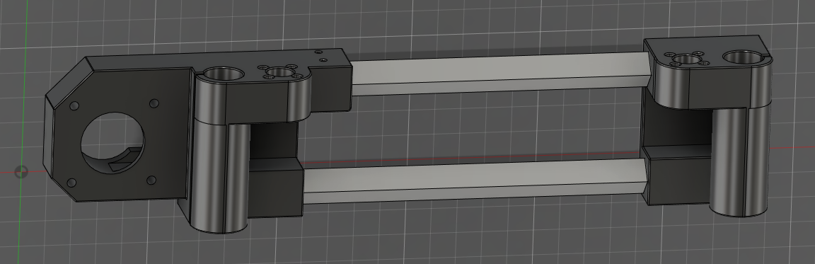

Basilietto Inviato 22 Aprile 2020 Autore Inviato 22 Aprile 2020 Io ho abbandonato il progetto e sono ritornato allo scorrimento iniziale con solo 4 cuscinetti. Sembrava andasse bene ma non era fluido come lo era inizialmente. Stretto bene i cuscinetti da un lato delle barre (in modo che non si pieghino) e scorre che una meraviglia. Esperimento per me fallito 😂 Cita

Eddy72 Inviato 13 Giugno 2020 Inviato 13 Giugno 2020 Riprendo questa discussione Dopo varie prove sono tornato pure io all'originale, ma non mi soddisfa Copiando l'idea di @Basilietto di usare le barre quadre, ho disegnato questo per il gruppo asse X Quadri pieni 10x10 in alluminio Che ne pensate? Ciaoo Cita
Basilietto Inviato 14 Giugno 2020 Autore Inviato 14 Giugno 2020 Il 13/06/2020 at 22:19, Eddy72 ha scritto: Riprendo questa discussione Dopo varie prove sono tornato pure io all'originale, ma non mi soddisfa Copiando l'idea di @Basilietto di usare le barre quadre, ho disegnato questo per il gruppo asse X Quadri pieni 10x10 in alluminio Che ne pensate? Ciaoo Expand Anch'io ho già pronti gli stl per ospitare i quadri 10x10 ma già mi soddisfa il fatto di avere sostituito le barre M8 con barre lisce M10, devo ancora provare bene le stampe (stampante ferma causa rottura cinghia) Cita
Basilietto Inviato 26 Giugno 2020 Autore Inviato 26 Giugno 2020 Il 13/06/2020 at 22:19, Eddy72 ha scritto: Riprendo questa discussione Dopo varie prove sono tornato pure io all'originale, ma non mi soddisfa Copiando l'idea di @Basilietto di usare le barre quadre, ho disegnato questo per il gruppo asse X Quadri pieni 10x10 in alluminio Che ne pensate? Ciaoo Expand Giusto ieri sono andato al brico e vendevano le barre 10x10 piene ma ho visto che flettevano troppo, sei sicuro di passare a questa soluzione? Opterei per barra unica da 20x20, studiala 😂😂😂 Cita
Eddy72 Inviato 26 Giugno 2020 Inviato 26 Giugno 2020 Il 26/06/2020 at 18:31, Basilietto ha scritto: Giusto ieri sono andato al brico e vendevano le barre 10x10 piene ma ho visto che flettevano troppo, sei sicuro di passare a questa soluzione? Opterei per barra unica da 20x20, studiala 😂😂😂 Expand Ho gia comprato le barre 10x10 e gia stampato 2 pezzi su 3, parte dx piu tendicinghia 😄😄😄 la provo poi vediamo Ciaoo 1 Cita

Basilietto Inviato 4 Luglio 2020 Autore Inviato 4 Luglio 2020 Il 02/07/2020 at 17:35, Eddy72 ha scritto: Che ne pensate? Sembra muoversi bene 🙃 https://www.youtube.com/watch?v=NdTJn9wQbLA Ciaoo Expand Complimenti, sembra ok, hai notato flessioni fra le due barre? Io invece sto per modificarla con una sola barra a L in acciaio 20x20x3, a presto le foto 1 Cita
