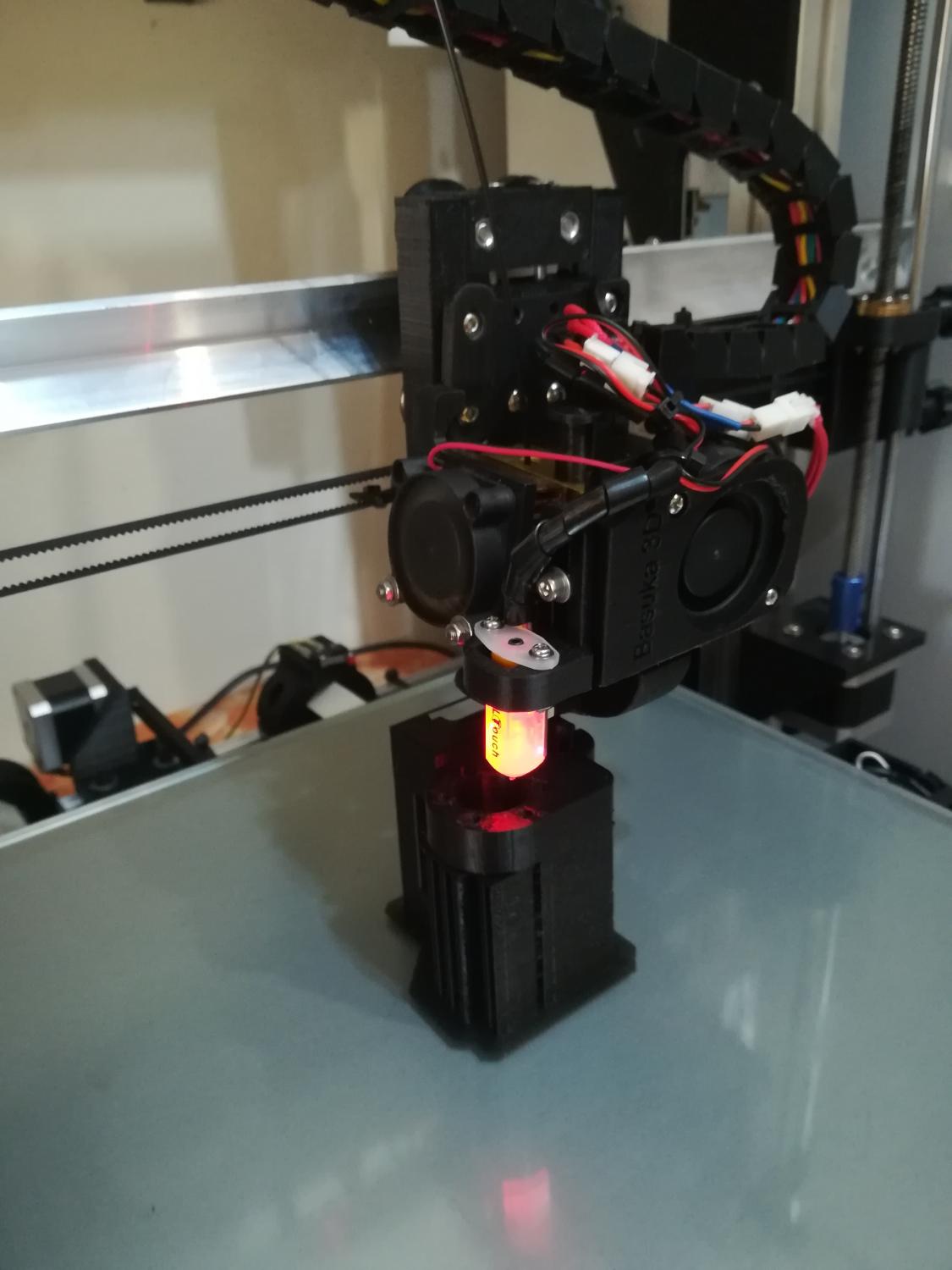

Basilietto Inviato 12 Luglio 2020 Autore Inviato 12 Luglio 2020 Sono riuscito anche a trovare la barra in alluminio, almeno è un pò più leggera dell'acciaio, 20x20x3 https://www.youtube.com/watch?v=KZGphOsZbV0 2 Cita

Basilietto Inviato 21 Luglio 2020 Autore Inviato 21 Luglio 2020 Il 11/7/2020 at 18:24, Eddy72 dice: Bel lavoro @Basilietto 👍 ma con così tanta distaza tra la barra e il nozzle non c'è il rischio di oscillazioni? vedo che hai i giunti rigidi su Z, io ho quelli che attutiscono, come ti trovi? Ciaoo Risolto anche il problema della distanza eccessiva tra barra e nozzle 3 Cita
Salvogi Inviato 22 Luglio 2020 Inviato 22 Luglio 2020 Il 12/7/2020 at 20:08, Basilietto dice: Sono riuscito anche a trovare la barra in alluminio, almeno è un pò più leggera dell'acciaio, 20x20x3 https://www.youtube.com/watch?v=KZGphOsZbV0 Complimenti, bel lavoro. Io lascerei la barra in acciaio perché non è soggetta ad accelerazioni (si sposta solo lungo l'asse Z quando cambi layer). Anzi in questo caso il maggior peso dovrebbe contribuire ad assorbire le vibrazioni. Inoltre l'acciaio è più rigido. Per ridurre la distanza tra il nozzle e la barra non puoi fissare sul carrello tutto il gruppo estrusore più in alto? Oppure puoi ruotare tutto l'asse Y così la cinghia ti passa sopra la barra ed i fori della piastra te li trovi più in alto. Cita

Basilietto Inviato 24 Luglio 2020 Autore Inviato 24 Luglio 2020 Il 22/7/2020 at 17:01, Salvogi dice: Complimenti, bel lavoro. Io lascerei la barra in acciaio perché non è soggetta ad accelerazioni (si sposta solo lungo l'asse Z quando cambi layer). Anzi in questo caso il maggior peso dovrebbe contribuire ad assorbire le vibrazioni. Inoltre l'acciaio è più rigido. Per ridurre la distanza tra il nozzle e la barra non puoi fissare sul carrello tutto il gruppo estrusore più in alto? Oppure puoi ruotare tutto l'asse Y così la cinghia ti passa sopra la barra ed i fori della piastra te li trovi più in alto. Grazie per i complimenti. La barra in acciaio, a parte la pesantezza, non mi piaceva per lo scorrimento, aveva dei micro avallamenti e mi stampava male su X, ce ne vorrebbe una rettificata ma costa un botto... quella in alluminio è spessa 3mm ed è bella lineare e rigida. Riguardo al sollevamento ulteriore del gruppo estrusore sono al limite per l'alloggiamento delle viti, sopra ho il supporto con i due cuscinetti che è scorrevole e separato dal resto. Non ho capito il fatto di ruotare l'asse Y 😂😂😂😂 Cita
Salvogi Inviato 24 Luglio 2020 Inviato 24 Luglio 2020 1 ora fa, Basilietto dice: Grazie per i complimenti. La barra in acciaio, a parte la pesantezza, non mi piaceva per lo scorrimento, aveva dei micro avallamenti e mi stampava male su X, ce ne vorrebbe una rettificata ma costa un botto... quella in alluminio è spessa 3mm ed è bella lineare e rigida. Riguardo al sollevamento ulteriore del gruppo estrusore sono al limite per l'alloggiamento delle viti, sopra ho il supporto con i due cuscinetti che è scorrevole e separato dal resto. Non ho capito il fatto di ruotare l'asse Y 😂😂😂😂 Effettivamente se la barra in acciaio aveva una rogusità eccessiva allora è meglio quella in alluminio. Penso sia una cavolata quello di ruotare l'asse Y comunque la mia idea era quello di metterlo sottosopra ma in questo modo il motore ti viene a destra. 1 Cita
