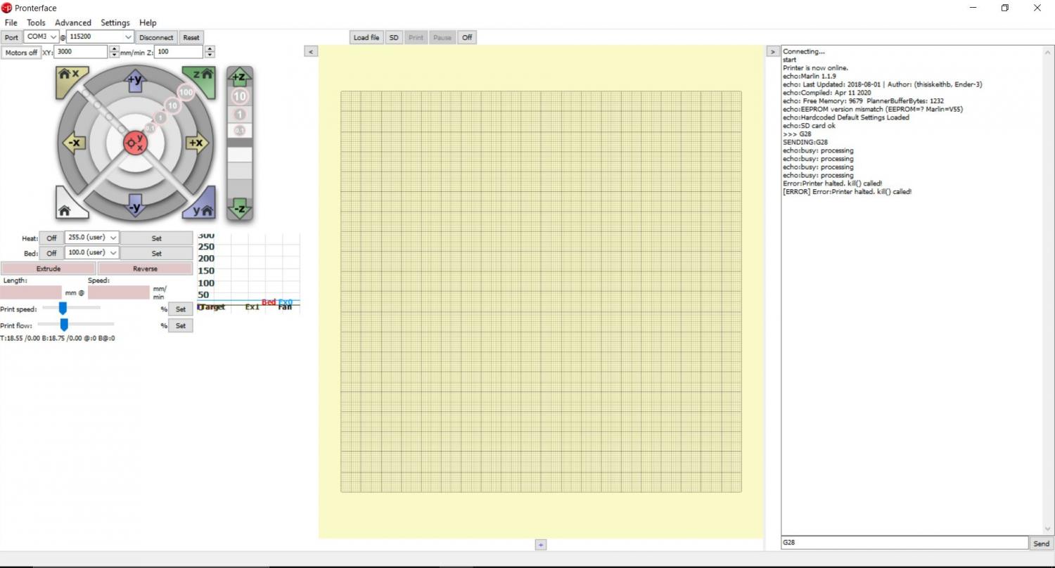

Sanchez137c Inviato 11 Aprile 2020 Condividi Inviato 11 Aprile 2020 Salve a tutti,sono nuovo del forum e mi sono iscritto poichè ho un problema particolare che riscontro poco nel web. Oggi ero intenzionato a montare un 3d touch sulla mia ender 3, ho quindi istallato Marlin 1.1.9 seguendo al dettaglio il tutorial su youtube del canale "DaZero" (https://www.youtube.com/watch?v=shnJyym0k80&t=3s) e successivamente, seguendo il video tutorial per il montaggio del 3d touch (https://www.youtube.com/watch?v=AEuq7OjhtOA). Arrivato al punto in cui la stampante deve connettersi a pronterface il problema è proprio il seguente errore "Error:Printer halted. kill() called!" Ho controllato i collegamenti, il termistore funziona alla perfezione (poichè ho eseguito dei test). è possibile che sia un problema di Marlin? Qualcuno ha riscontrato lo stesso problema e può aiutarmi? Allego la scermata di pronterface durante l'errore. Cita Link al commento Condividi su altri siti Altre opzioni di condivisione...

Killrob Inviato 11 Aprile 2020 Condividi Inviato 11 Aprile 2020 se mastichi l'inglese io avrei trovato una probabile risposta in un altro forum Cita Your G-code file contains the G28 command to home the printer, as you do not have endstops, execution of this command fails. If you do not use endstops, you should never home the printer, instead you must position the print head at the origin yourself (generally this would be at coordinate [x=0, y=0, z="paper thickness"]) and remove homing commands from your G-code file. Cita Link al commento Condividi su altri siti Altre opzioni di condivisione...
Sanchez137c Inviato 12 Aprile 2020 Autore Condividi Inviato 12 Aprile 2020 Si avevo trovato anch'io questa risposta. Il problema è che i miei finecorsa ci sono tutti e quando provo a dare il comando di homing che la macchina non parte proprio,su pronterface mi dà 4 volte processing (come in immagine) dopodichè mi dà l'errore in questione. Se invece provo a fare l'homing dalla macchina (senza attaccarla al pc) allora va tutto bene e fa tranquillamente l'homing di tutti gli assi. Il problema è che in questo momento devo settare lo z offset altrimenti non posso iniziare nessuna stampa,essendo appunto l'estrusore più in alto del 3dtocuh. Avresti qualche metodo alternativo ,a quello mostrato nel video da me riferito, per settare lo z offset con coordinate negative? Cita Link al commento Condividi su altri siti Altre opzioni di condivisione...
Sanchez137c Inviato 12 Aprile 2020 Autore Condividi Inviato 12 Aprile 2020 Salve a tutti,sono riuscito a risolvere il problema bypassando la configurazione tramite pronterface e introducendo lo z offset direttamente dalla stampante come mostrato in questo video (https://www.youtube.com/watch?v=Q5M7DvdMcew). Grazie comunque per il supporto! 2 Cita Link al commento Condividi su altri siti Altre opzioni di condivisione...
