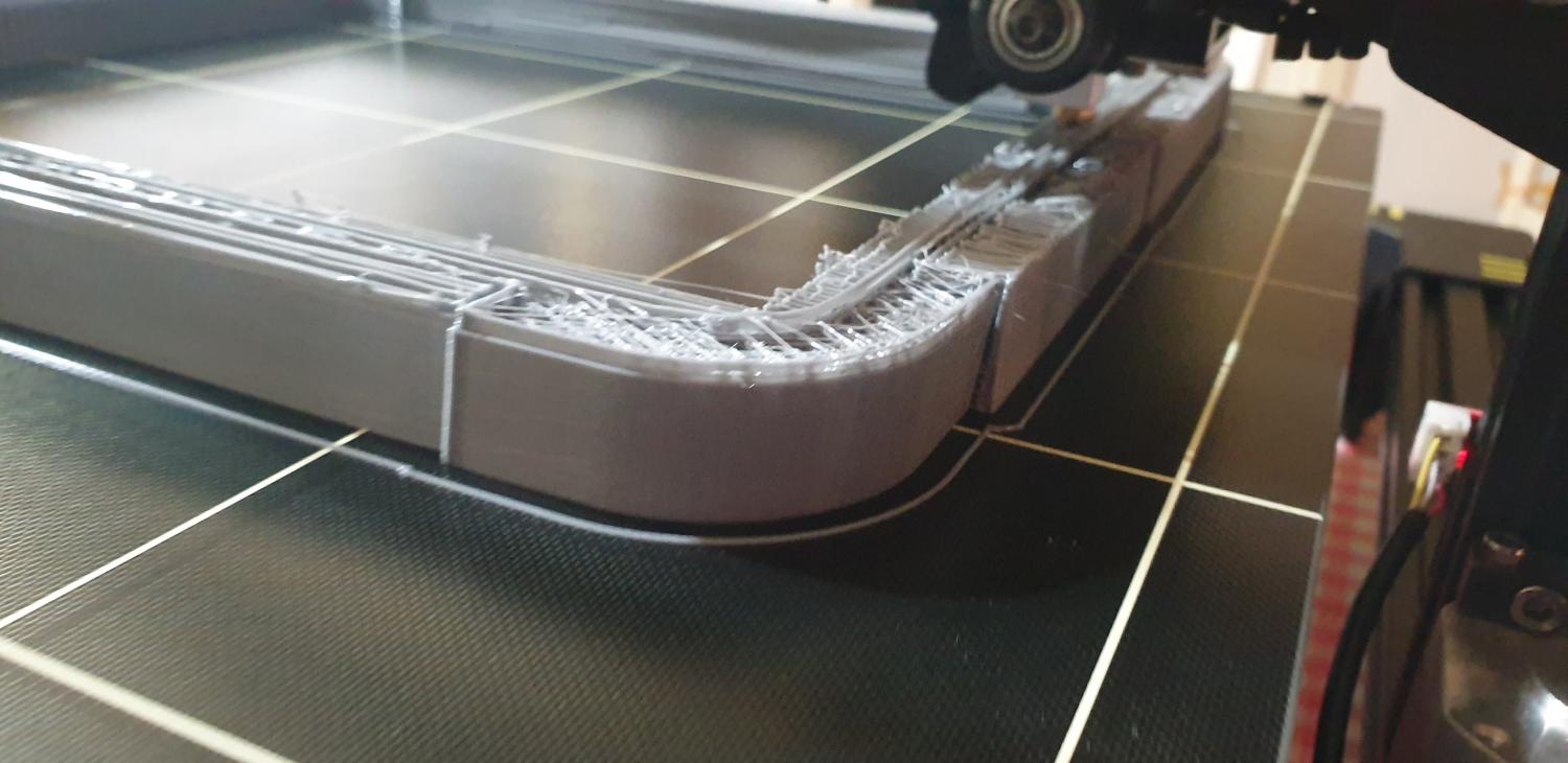

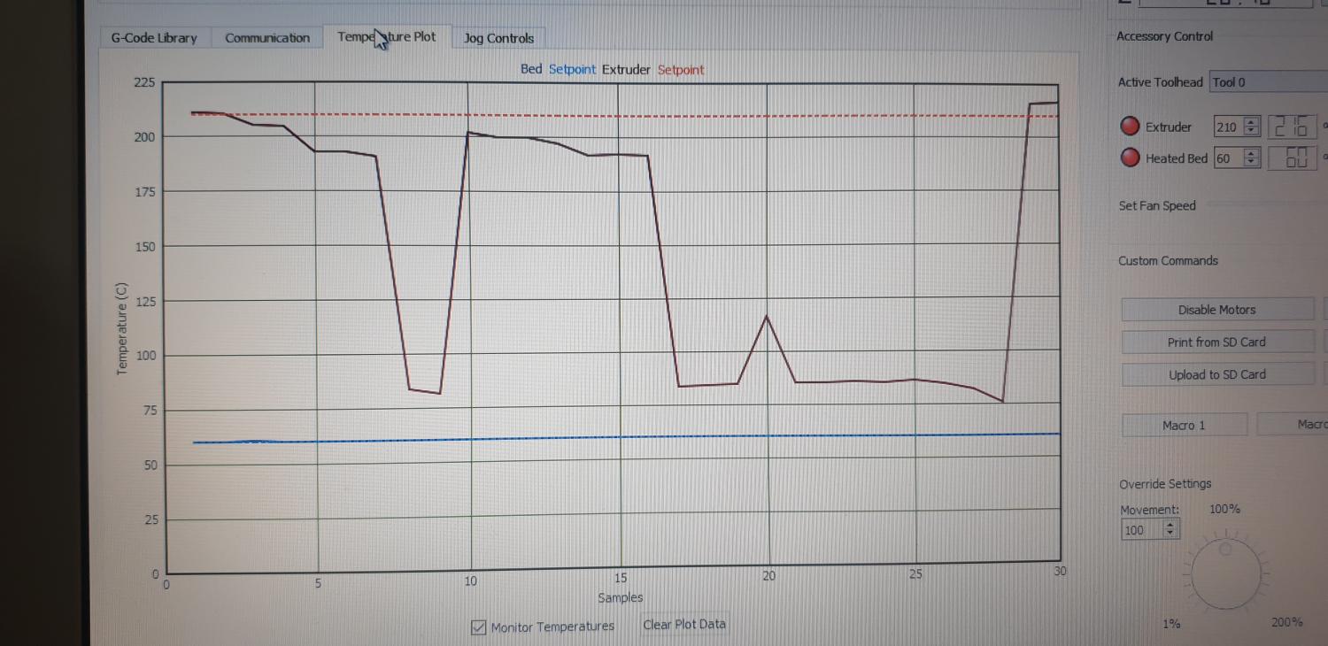

Saponaccio Inviato 11 Aprile 2020 Inviato 11 Aprile 2020 Buonasera ho un problema a cui non riesco trovare una risposta forse per la mia poca esperienza. Sto stampando 2 pezzi abbastanza grandi, per 7 ore tutto ok. Controllo nuovamente dopo mezz'ora e vedo il pezzo rovinato e la linea di temperatura hotend (simplify 3D) che mi segna degli sbalzi a 90 gradi poi torna corretto e sbalzi a 150 gradi. Ovviamente mi si rovina il pezzo e butto via un sacco di tempo, corrente e materiale. Aiutatemi a capire perché dopo tante ore si presenta questo problema perfavore. Grazie a chi mi risponderà. Cita
FoNzY Inviato 12 Aprile 2020 Inviato 12 Aprile 2020 2 ore fa, Saponaccio dice: guardando il grafico sembra chiaro che ci sia un problema di "connessione" con il sensore(o per meglio dire comunicazione), ma visto che riesci a stampare per ore senza problemi direi che è un problema della scheda o di un singolo componente... citando "cpt. spok di star treak" 😅 se eliminiamo l'impossibile per quanto improbabile rimane cio' che deve veramente essere (era piu' o meno cosi) Escludiamo come detto un difetto nella connessione del sensore perche' il problema si presenta dopo ore, escludiamo anche un problema lungo i cavi dello stesso o dello spinotto sulla scheda in quanto sarebbe evidente appena la testa si muove...a mio parere rimane solo una possibile causa ossia l'alimentazione del sensore stesso.... marlin calcola la temperatura misurando la resistenza su i pin dove è connesso il sensore sapendo che il voltaggio al quale è sottoposto è costante ma se a causa di un difetto nell'alimentazione del sensore il voltaggio cambiasse il risultato della derivata della temperatura sarebbe un valore "totalmente sballato" e per grandissima parte dipendente dal voltaggio e non piu' dalla temperatura.... volendo fare un ipotesi magari il problema è causato dalla temperatura della scheda madre o quella di un singolo componente che dopo 7 ore potrebbe non essere "modesta" .... volendo essere zelanti voltimetro su i pin del sensore finche' non si presenta il problema....comunque ricontrollerei anche le connessioni e verificherei eventuali saldature fredde.... Cita
Saponaccio Inviato 12 Aprile 2020 Autore Inviato 12 Aprile 2020 Grazie mille per la tua risposta dettagliata, quindi potrebbe essere o un qualcosa di tensione direttamente sulla scheda madre che va intaccare ciò che controlla i pin del sensore se ho capito bene. Devo solo capire nella scheda madre dove risiedono i pin del sensore. Grazie mille intanto. Non per niente dopo che ho bloccato la stampata, l'ho fatta ripartire dopo mezz'ora circa. Poi dopo circa mezz'ora/40 minuti si è bloccata. Com la temperatura hotend scesa a 85 gradi. Il letto invece sempre corretto. Cmq l'ho cambiato giusto ieri il sensore. Cita
FoNzY Inviato 12 Aprile 2020 Inviato 12 Aprile 2020 1 ora fa, Saponaccio dice: Devo solo capire nella scheda madre dove risiedono i pin del sensore. basta che segui i fili del sensore fino alla scheda, misuri il voltaggio...poi aspetti che si manifesta il problema e controlli ancora il voltaggio...non so se sia questo il problema ma non saprei che altro possa essere Cita

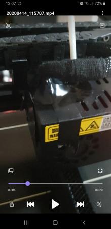

Saponaccio Inviato 14 Aprile 2020 Autore Inviato 14 Aprile 2020 Credo che il problema sia il connettore sopra il box dellestrusore. Al momento l'ho fissato maniera provvisoria, poi cercherò di fare un fissaggio più rigido. Cita
marcottt Inviato 14 Aprile 2020 Inviato 14 Aprile 2020 può essere. purtroppo queste stampanti sono tutte simili e tute diverse... la mia per esempio non ha alcun connettore quindi non ci pensavo minimamente. Cita
