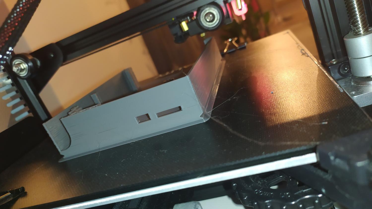

IlDieghino Inviato 12 Aprile 2020 Inviato 12 Aprile 2020 Dopo mille prove e aiuti del forum, ho quadrato il cerchio e ora flusso temp velocità generica e altro sono riuscito a settarlo ed e tutto ottimo, l'unico problema è che in prossimità di angolo netti ad esempio 90 gradi, i layer sono non perfettamente Uniti per una distanza di max 1 cm in direzione o x o y( come quando si stampa a temperature troppo basse o si usano altezze layer errate) ma siccome il resto della oggetto e perfetto non deve essere questo il problema, ma forse il jerk? Il non lo ho come voce arriva su cura( non lo uso) ma se lo metto di base mi dà 8mms che quindi e già molto basso, vorrei sapere se il parametro viene calcolato solo se arrivo in cura o cmq se e5 questo il problema secondo voi? Allego foto indicativa Cita
Basilietto Inviato 12 Aprile 2020 Inviato 12 Aprile 2020 1 ora fa, IlDieghino dice: Dopo mille prove e aiuti del forum, ho quadrato il cerchio e ora flusso temp velocità generica e altro sono riuscito a settarlo ed e tutto ottimo, l'unico problema è che in prossimità di angolo netti ad esempio 90 gradi, i layer sono non perfettamente Uniti per una distanza di max 1 cm in direzione o x o y( come quando si stampa a temperature troppo basse o si usano altezze layer errate) ma siccome il resto della oggetto e perfetto non deve essere questo il problema, ma forse il jerk? Il non lo ho come voce arriva su cura( non lo uso) ma se lo metto di base mi dà 8mms che quindi e già molto basso, vorrei sapere se il parametro viene calcolato solo se arrivo in cura o cmq se e5 questo il problema secondo voi? Allego foto indicativa Ciao e buona Pasqua, mi sembra che il post sia doppio, uno senza foto. In effetti gli angoli sono un pò arrotondati segno di un jerk basso. Su cura sotto la voce "velocità" trovi jerk stampa, se lo hai a 8 portalo a 10 ma non esagerare e non superare la soglia dei 20 che è tantissimo. Guarda che devi anche spuntare la voce abilita jerk sempre li sotto velocità... PS: solo ora rileggendo bene ho notato che il jerk ce l'hai disabilitato. Lascialo a 8 e prova, dovrebbe andare benissimo, io ce l'ho a 7 Cita

IlDieghino Inviato 12 Aprile 2020 Autore Inviato 12 Aprile 2020 Perfetto grazie mille per il jerk ma per il problema dei layer che sono non totalmente fusi insieme in coincidenza del cambio direzione dell'angolo dipende sempre dal jerk? Ho il parere che essendo alto (da LCD cmq la stampante mi dà 8 anche se io nn lo abilito in cura) faccia fatica a depositare il primo tratto perché troppa accelerazione al cambio direzione crea una cattiva adesione allo strato sotto...nella foto è chiaro questo problema Cita
