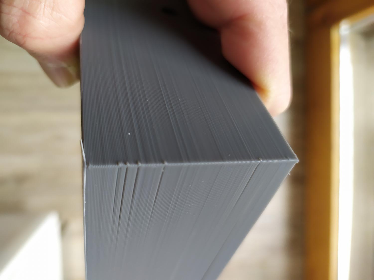

IlDieghino Inviato 13 Aprile 2020 Autore Condividi Inviato 13 Aprile 2020 Sì provato ma il problema c'è sempre, forse molto meno ma ancora c'è ora ho provato al alzare il flusso magari va a compensare...quello che vorrei sapere io è se qualcuno ha avuto problemi simili o chi sa quale sia il problema iniziale....il jerk l'ho sia abbassato che alzato ma di certo non devo andare oltre a quando inizia a sbavare quindi devo abbassarlo ho provato a 65 o 7...sembra aposto il jerk Cita Link al commento Condividi su altri siti Altre opzioni di condivisione...
marcottt Inviato 13 Aprile 2020 Condividi Inviato 13 Aprile 2020 Un test di estrusione tipo un cubo 30*30*30 senza top senza infill ed 1 perimetro lo potresti fare?Non vorrei che hai un leggero problema di estrusione che si evidenzia solo certe situazioni Anycubic kossel linear plus,Inviato utilizzando Tapatalk Cita Link al commento Condividi su altri siti Altre opzioni di condivisione...

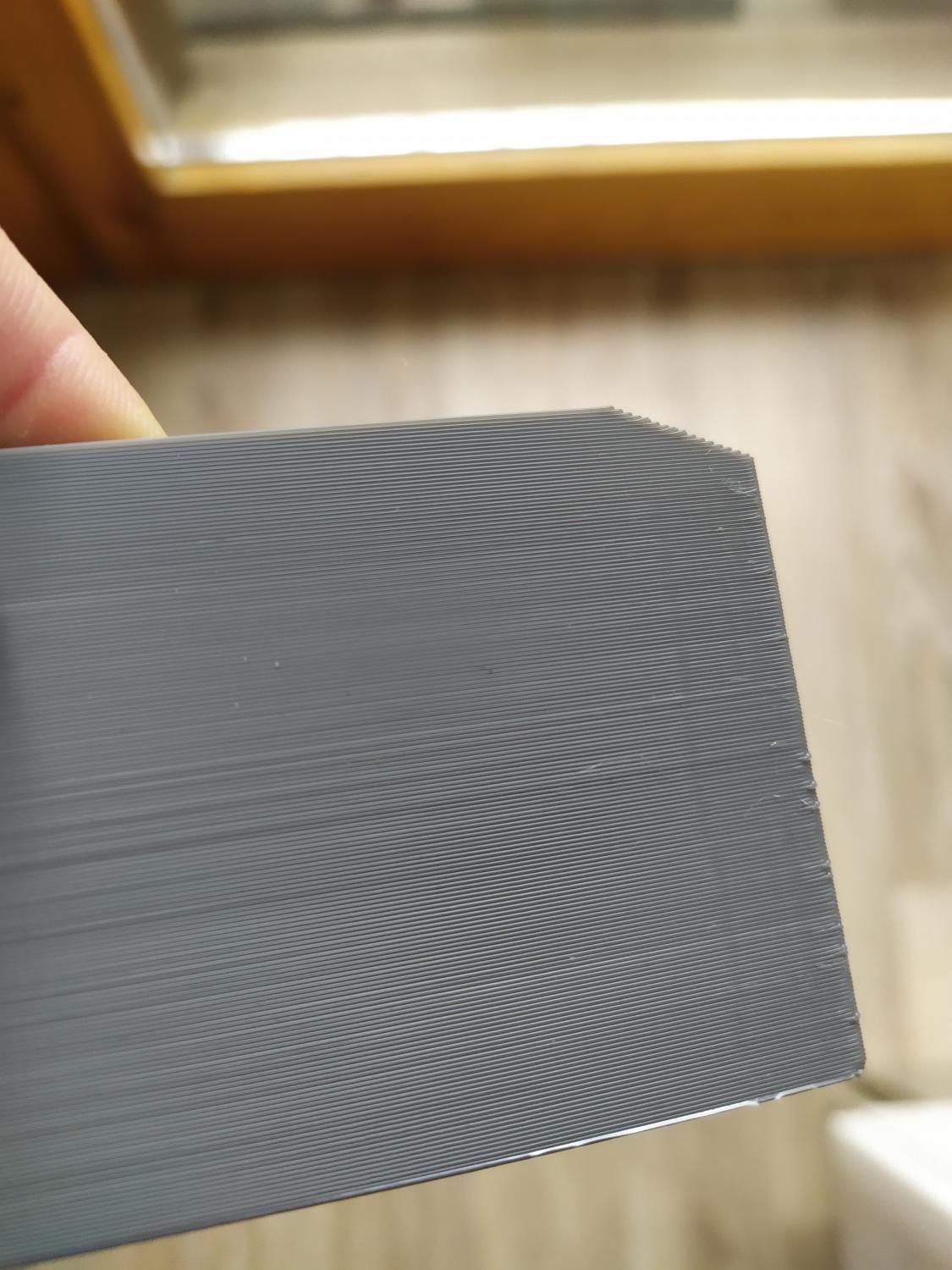

IlDieghino Inviato 13 Aprile 2020 Autore Condividi Inviato 13 Aprile 2020 Ho notato con attenzione che questo difetto lo fa sempre in concomitanza con una piccola sbavatura sull'angolo, nel senso che quando sull angolo di 90 gradi, in questo caso poiché e un box rettangolare, appare come un puntino che va oltre il vertice, il layer che segue poi sull'altra direzione ha la prima parte "mancante" o sottoestrusa magari....quindi è strettamente legato al cambio di direzione e solo quando si crea questo difetto? Forse legato al jerk e basta, che non essendo giusto fa sbavare in arrivo sull'angolo e poi manca il filamento da depositare al cambio di direzione?...l'ho messo basso a 6....non lo fa sempre ovviamente....secondo voi? Cita Link al commento Condividi su altri siti Altre opzioni di condivisione...
marcottt Inviato 13 Aprile 2020 Condividi Inviato 13 Aprile 2020 Ma quel punto se lo guardi con anteprima slicer, c'è qualcosa di particolare? Inviato dal mio tablet utilizzando Tapatalk Cita Link al commento Condividi su altri siti Altre opzioni di condivisione...

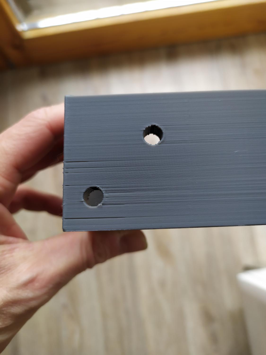

IlDieghino Inviato 13 Aprile 2020 Autore Condividi Inviato 13 Aprile 2020 Ma va....nulla di nulla classico slicing, forse può essere l'attacco di inizio layer? No perché i problemi appaiono anche in angolo dove il layer viene estruso di continuo Qui sotto le fotto della prima stampa (ora ilnproblema e nettamente calato intervenendo su flow jerk e velocità di accelarione Le prime due foto sono lo stesso angolo da due prospettive diverse per farvi capire la assurdità. La terza foto e un vertice dove si noto in lato ok e l'altro no...e qui si nota proprio quello che dicevo io, cioè i. Concomitanza di nave poi il layer e carente ( lasciate stare come e venuto il resto perché e una stampa funzionale e non estetica, un box esterno per Ender 3 per capirci) Cita Link al commento Condividi su altri siti Altre opzioni di condivisione...
marcottt Inviato 13 Aprile 2020 Condividi Inviato 13 Aprile 2020 Se fai un semplice cubetto di test 20x20x20 il difetto si vede lo stesso? Potresti provare a disabilitare la ritrazione x vedere se c'entra. Inviato dal mio tablet utilizzando Tapatalk Cita Link al commento Condividi su altri siti Altre opzioni di condivisione...
Basilietto Inviato 13 Aprile 2020 Condividi Inviato 13 Aprile 2020 6 ore fa, IlDieghino dice: Ma va....nulla di nulla classico slicing, forse può essere l'attacco di inizio layer? No perché i problemi appaiono anche in angolo dove il layer viene estruso di continuo Qui sotto le fotto della prima stampa (ora ilnproblema e nettamente calato intervenendo su flow jerk e velocità di accelarione Le prime due foto sono lo stesso angolo da due prospettive diverse per farvi capire la assurdità. La terza foto e un vertice dove si noto in lato ok e l'altro no...e qui si nota proprio quello che dicevo io, cioè i. Concomitanza di nave poi il layer e carente ( lasciate stare come e venuto il resto perché e una stampa funzionale e non estetica, un box esterno per Ender 3 per capirci) Sempre su cura a quanto hai la percentuale di sovrapposizione del rivestimento esterno? Cita Link al commento Condividi su altri siti Altre opzioni di condivisione...
IlDieghino Inviato 13 Aprile 2020 Autore Condividi Inviato 13 Aprile 2020 O.12 mm ma sono pareti di 3 linee quindi nn hanno riempimento interno.... Forse la retrazione 6.5 e velocità 45 MMS e troppa? E da fatica a ridepositare? Stampo pure a 220 gradi e avevo alzato il flusso me rimane sempre quindi anche più flusso non va a tappare deduco proprio faccia fatica a uscire in quei punti Cita Link al commento Condividi su altri siti Altre opzioni di condivisione...
Basilietto Inviato 13 Aprile 2020 Condividi Inviato 13 Aprile 2020 2 minuti fa, IlDieghino dice: O.12 mm ma sono pareti di 3 linee quindi nn hanno riempimento interno.... Su "guscio" trovi percentuale di sovrapposizione del rivestimento esterno, leggi quel valore Cita Link al commento Condividi su altri siti Altre opzioni di condivisione...
