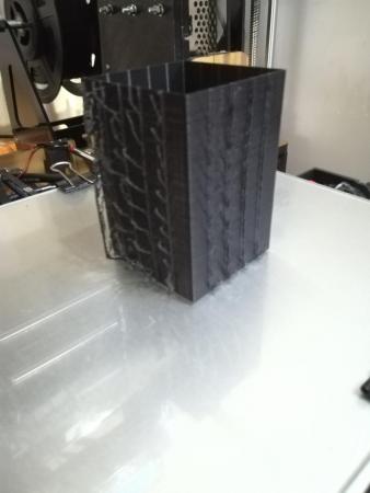

bacconi Inviato 14 Aprile 2020 Condividi Inviato 14 Aprile 2020 io sto provando, ma a parte che su tutti i layer z=0.2 poi sembra che la ritrazione sia molto maggiore dell estrusione e non esce niente Cita Link al commento Condividi su altri siti Altre opzioni di condivisione...
marcottt Inviato 14 Aprile 2020 Autore Condividi Inviato 14 Aprile 2020 @bacconima il quadrato lo fa ? cosa vuol dire tutti i layer z=0.2 ? allega il gcode che lo guardo (forse hai il problema segnalato da @Killrob per il quale ci sono i . anzichè le , ed i marlin vecchi non la supportano? Cita Link al commento Condividi su altri siti Altre opzioni di condivisione...
bacconi Inviato 14 Aprile 2020 Condividi Inviato 14 Aprile 2020 il quadrato non lo fa, perche mi sembra che ritiri piu di quello che estrude. non ci sono . sono tutte virgole e penso che sia sbagliato, però il mio marlin è l ultimo 2.05.2/3 di 15gg fa questo è il cambio layer: G1 F600 Z0,2 (questo vuol dire alza di 0,2 oppure vai ad altezza 0,2?) M106 S255 ; Layer 2 ora provo a cambiare tutte le virgole in punti Cita Link al commento Condividi su altri siti Altre opzioni di condivisione...
