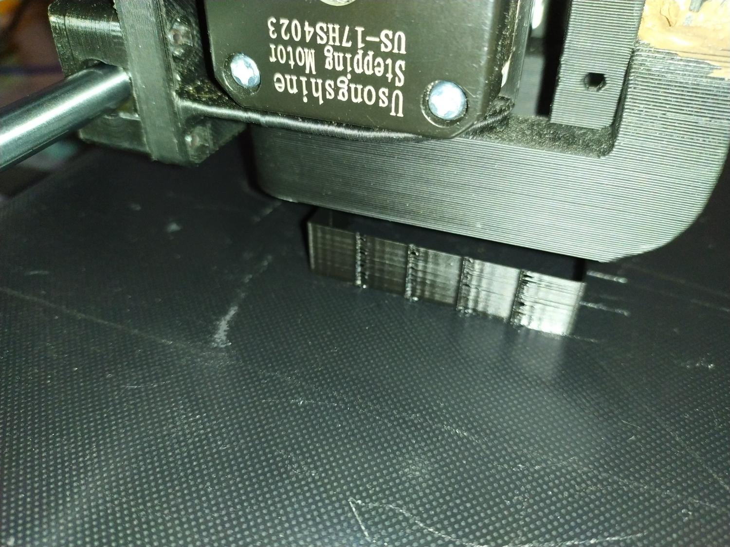

bacconi Inviato 14 Aprile 2020 Inviato 14 Aprile 2020 23 minuti fa, marcottt dice: dipende se sei in modalità assoluta (G90) o relativa (G91), nel primo caso vuol dire "vai a 0.2), nel secondo caso vuol dire "sali z di 0.2". ok, grazie ora sto riuscendo a stampare il quadrato, però ho dovuto eliminare nelle celle a3 e a6 m105, senno non partiva la stampa la mia è direct e nei primi 4/5 layer non vedo quasi niente al di fuori del quadrato l' unica cosa che vedo che nel punto dove si ferma per fare il movimento esterno al quadrato senza estrusione dei grandi punti di sovraestrusione, è normale? Io non vedo differenze nei 4 lati, l unico difetto che vedo è un certo ringrosso nel punto dove si ferma per uscire dal quadrato Cita

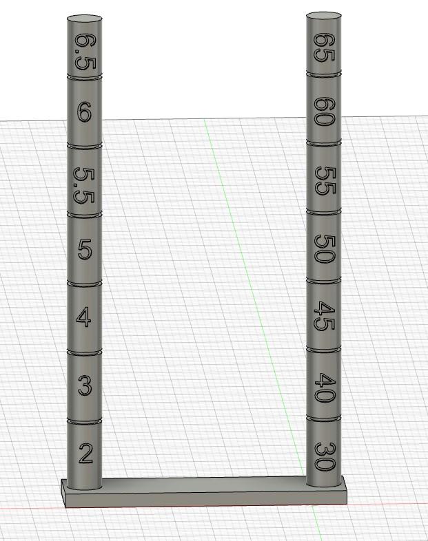

Basilietto Inviato 14 Aprile 2020 Inviato 14 Aprile 2020 1 ora fa, bacconi dice: ok, grazie ora sto riuscendo a stampare il quadrato, però ho dovuto eliminare nelle celle a3 e a6 m105, senno non partiva la stampa la mia è direct e nei primi 4/5 layer non vedo quasi niente al di fuori del quadrato l' unica cosa che vedo che nel punto dove si ferma per fare il movimento esterno al quadrato senza estrusione dei grandi punti di sovraestrusione, è normale? Io non vedo differenze nei 4 lati, l unico difetto che vedo è un certo ringrosso nel punto dove si ferma per uscire dal quadrato Io sto provando con questo fatto da me.. @bacconi metti per cortesia il gcode così provo anche con quello? Cita
marcottt Inviato 14 Aprile 2020 Autore Inviato 14 Aprile 2020 1 minuto fa, Basilietto dice: Io sto provando con questo fatto da me.. @bacconi metti per cortesia il gcode così provo anche con quello? come funziona ? come calcoli e inserisic le diverse velocità e distanze di ritazione? Cita
Basilietto Inviato 14 Aprile 2020 Inviato 14 Aprile 2020 3 minuti fa, marcottt dice: come funziona ? come calcoli e inserisic le diverse velocità e distanze di ritazione? Ogni 10mm ho corretto e ho inserito le ritrazioni, vediamo se funziona, per il momento è all'inizio con 2/30. Per la velocità ho semplicemente messo F30*30=900 e così via. Giusto? Certo, bisognerebbe provare ogni distanza di retrazione con tutte le velocità.. ci sto pensando ma ora voglio vedere cosa combino con questo ahahahahaahah Cita
bacconi Inviato 14 Aprile 2020 Inviato 14 Aprile 2020 17 minuti fa, Killrob dice: Sull'excel per il direct dice di partire da 0.5 con incrementi di 0.1 se non ricordo male ho fatto cosi e questo è il g code Retraction-Test.gcode 1 Cita
marcottt Inviato 14 Aprile 2020 Autore Inviato 14 Aprile 2020 9 minuti fa, bacconi dice: ho fatto cosi e questo è il g code Retraction-Test.gcode 548 kB · 1 download hai fatto così come ? dal gcode non si vedono gli incrementi messi etc etc Cita
bacconi Inviato 14 Aprile 2020 Inviato 14 Aprile 2020 8 minuti fa, marcottt dice: dal gcode non si vedono gli incrementi messi etc etc credo che siano i G1 F600 E-0.5 G1 F600 E0.5 G1 F600 E-0.6 G1 F600 E0.6 no? 6 minuti fa, marcottt dice: hai fatto così come ? 0.5 start 0.1 incremento però adesso mi succede un problema brutto. mi si incastra il filo, forse xche si segna troppo andando avanti e indietro sarà troppo tirata la molla? 1 Cita
