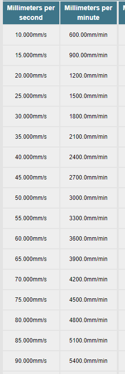

Basilietto Inviato 14 Aprile 2020 Inviato 14 Aprile 2020 Adesso, marcottt dice: non ho capito. come hai fatto a calcolare le variazioni di velocità delle ritrazioni? per 30mm/s ho messo F900, per 40 F1600, per 50 F2500, per 60 F3600........ giusto? Cita
marcottt Inviato 14 Aprile 2020 Autore Inviato 14 Aprile 2020 uhmm mi sa di no, comunque a parte quello che mi sembra errore numerico, per il resto dovrebbe essere ok.non è una brutta idea però pensavo a come vedere anche il cambio di velocità e non solo il cambio di lunghezza. Cita
Basilietto Inviato 14 Aprile 2020 Inviato 14 Aprile 2020 5 minuti fa, marcottt dice: uhmm mi sa di no, comunque a parte quello che mi sembra errore numerico, per il resto dovrebbe essere ok.non è una brutta idea però pensavo a come vedere anche il cambio di velocità e non solo il cambio di lunghezza. Ok perfetto, io ho semplicemente fatto al quadrato, pensavo fosse quella la formula di F, seguirò quella tabella e rifaccio tutto anche perchè sto stampando quel cubo ma, a parte che la velocità di stampa è eccessiva, non ci vedo proprio niente Cita

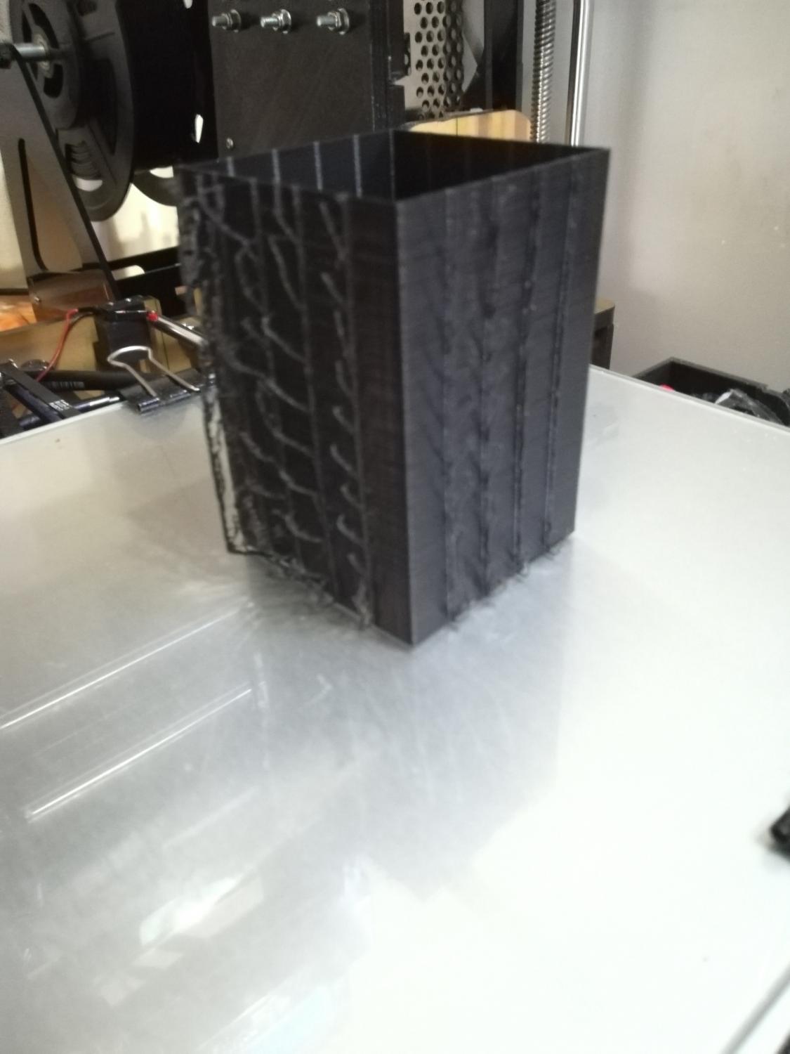

Basilietto Inviato 14 Aprile 2020 Inviato 14 Aprile 2020 7 ore fa, marcottt dice: E cosa ci dovrei vedere in questo cubo? Io vedo solo le facce tutte uguali, nessun valore di riferimento e a quanto pare non vedo stringing da nessuna parte Cita
marcottt Inviato 14 Aprile 2020 Autore Inviato 14 Aprile 2020 errato... il riferimento lo hai sul fogli di excel a partire dal punto di origine. tutte quei rametti non dovrebbero esistere e sono appunto causati da una ritrazione non corretta.... devi cercare il punto in cui quel rametto non esiste (ed anche il blob se presente è limitato) e quello rappresenta il valore di ritrazione (lunghezza e velocità) migliore da mettere nello slicer (per come lo ho capito io). segnati il punto di origine prima di staccare il pezzo dal piatto..... Cita
Basilietto Inviato 14 Aprile 2020 Inviato 14 Aprile 2020 17 minuti fa, marcottt dice: errato... il riferimento lo hai sul fogli di excel a partire dal punto di origine. tutte quei rametti non dovrebbero esistere e sono appunto causati da una ritrazione non corretta.... devi cercare il punto in cui quel rametto non esiste (ed anche il blob se presente è limitato) e quello rappresenta il valore di ritrazione (lunghezza e velocità) migliore da mettere nello slicer (per come lo ho capito io). segnati il punto di origine prima di staccare il pezzo dal piatto..... Ormai ho buttato tutto ahahahahaahah, ho visto solo rametti su due facce e su due no, avrei dovuto correggere la velocità perchè per come me l'ha dato @bacconi ha stampato troppo veloce per valutare eventuali stringing Cita
