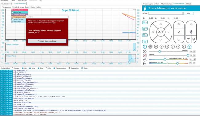

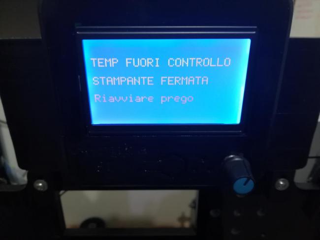

Basilietto Inviato 12 Aprile 2020 Condividi Inviato 12 Aprile 2020 A volte sta capitando che durante la stampa sul display mi appare allarme temperatura riavviare subito col cicalino che impazzisce. Su marlin ho impostato le temperature di allarme bed a 150 e hotend a 275 ma sto stampando a 205/60. Cosa può essere? Ripeto non me lo fa sempre... Ho da poco fatto anche un autotune per reimpostare i pid. Cita Link al commento Condividi su altri siti Altre opzioni di condivisione...

Killrob Inviato 13 Aprile 2020 Condividi Inviato 13 Aprile 2020 22 minuti fa, Basilietto dice: In che cosa temi? Ho controllato i cavi e sono ok Che sia il mosfet che ti sta salutando, ecco cosa c'è di peggio 1 Cita Link al commento Condividi su altri siti Altre opzioni di condivisione...
Basilietto Inviato 13 Aprile 2020 Autore Condividi Inviato 13 Aprile 2020 1 ora fa, Killrob dice: Che sia il mosfet che ti sta salutando, ecco cosa c'è di peggio Solo che non mi dice quale mosfet, ne ho due, sia hotend che bed Cita Link al commento Condividi su altri siti Altre opzioni di condivisione...
Killrob Inviato 13 Aprile 2020 Condividi Inviato 13 Aprile 2020 2 minuti fa, Basilietto dice: Solo che non mi dice quale mosfet, ne ho due, sia hotend che bed e questo potrebbe essere effettivamente un problema, ma dà solo allarme temperatura? cosa ti scrive esattamente sul display? te lo ricordi? quando te lo rifarà fai una foto Cita Link al commento Condividi su altri siti Altre opzioni di condivisione...
