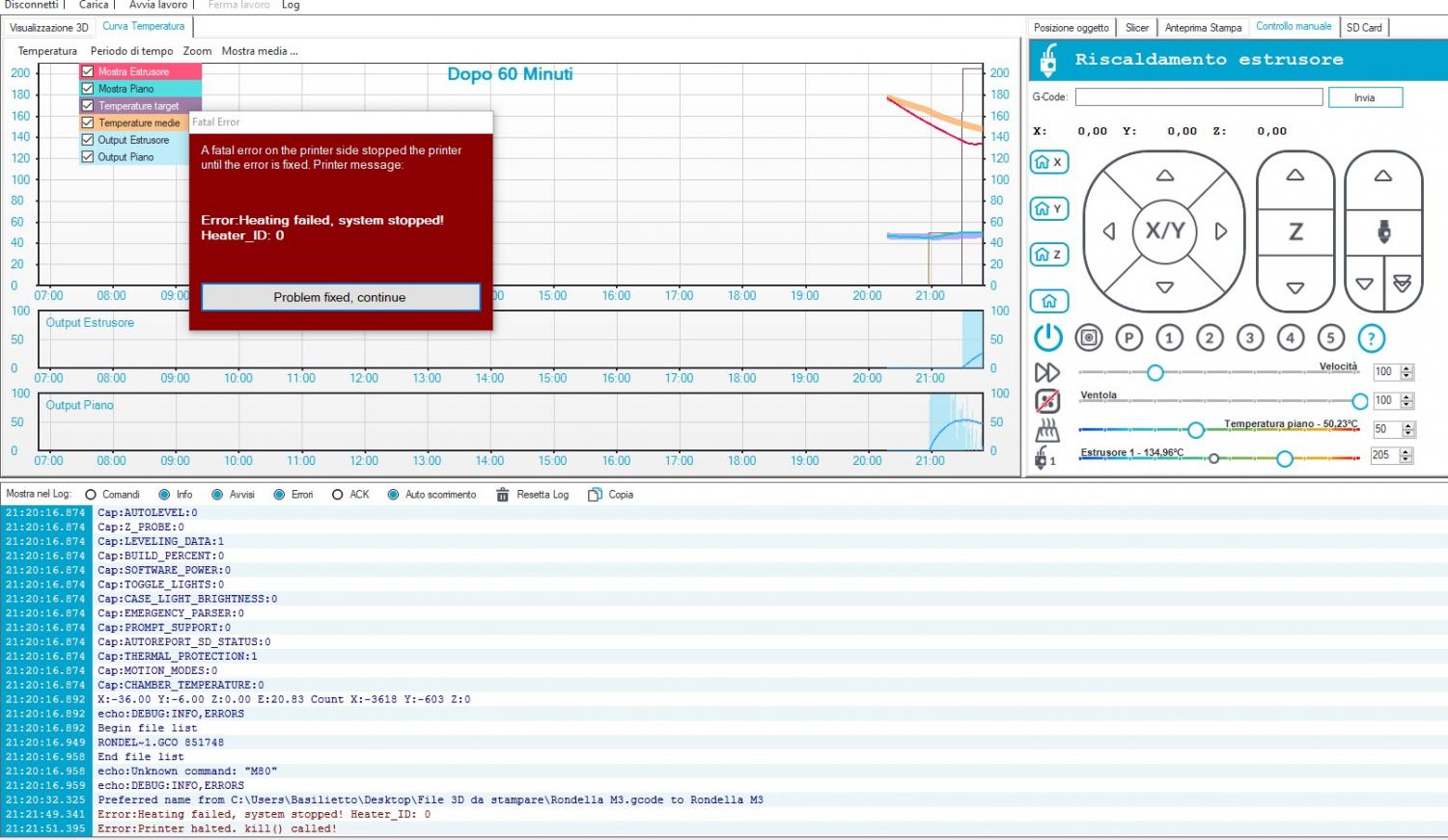

Allarme temperatura e blocco stampante
Se stampo da pronterface? posso farlo? Potrei monitararla da lì o no? Sempre che me lo rifaccia
Puoi anche stampare da sd, se comunque hai pronterface o repetier host o simili e li colleghi, anche stampando da sd ricevono dati e plottano i grafici. Mi aspetto di vedere anomalia poco prima dell'evento

Ok, ho controllato il termistore e sembra ok, ho rimandato in stampa da sd con pronterface connesso, vi faccio sapere
2 minuti fa, marcottt dice:
Ok. Però repetier host ha dei grafici più leggibili e più grandi. I dati ovviamente sono gli stessi.

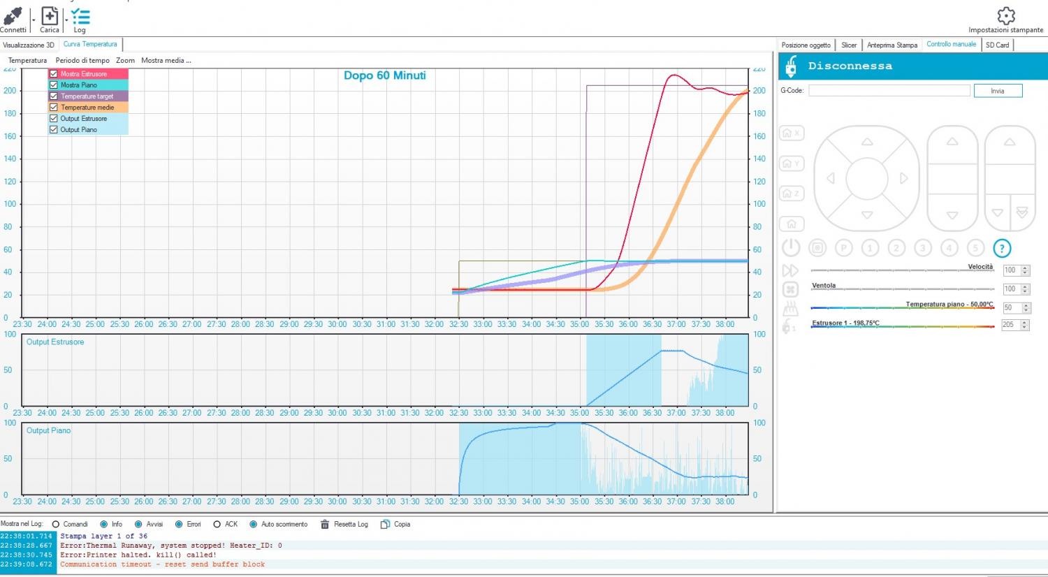

Ho annullato la stampa da sd e sto stampando con pronterface, in caso lo faccio anche con repetier.... dai annullo e faccio con repetier
Ecco qui, non ha terminato neanche di riscaldare l'estrusore, a questo punto credo che sia il termistore perchè l'ho smontato e rimontato
Boh non capisco di cosa si lamenta visto che le temperature mi sembrano sensate....
Potresti fare un test senza mosfet. Oppure rifare pid... Oppure non saprei, forse reset eeprom.
Perché per dare errore dovrebbe leggere una temperatura sballata ma nel grafico non la vedo. Prova a scorrere le ultime letture testo dalla stampante se per caso la temperatura fosse crollata a zero ma repetier non ha fatto in tempo a plottare....
24 minuti fa, marcottt dice:

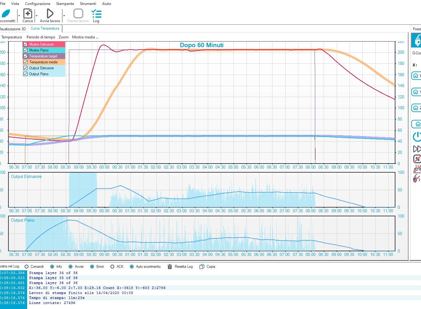

Niente di anomalo, solo quelle diciture a fine blocco, ora sto provando senza mosfet. vediamo
