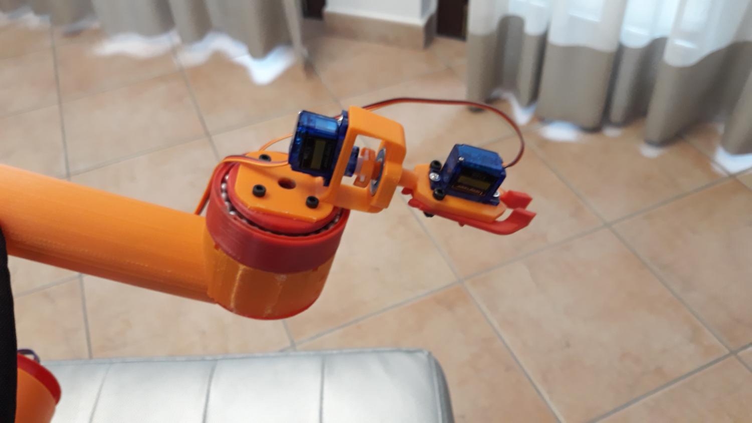

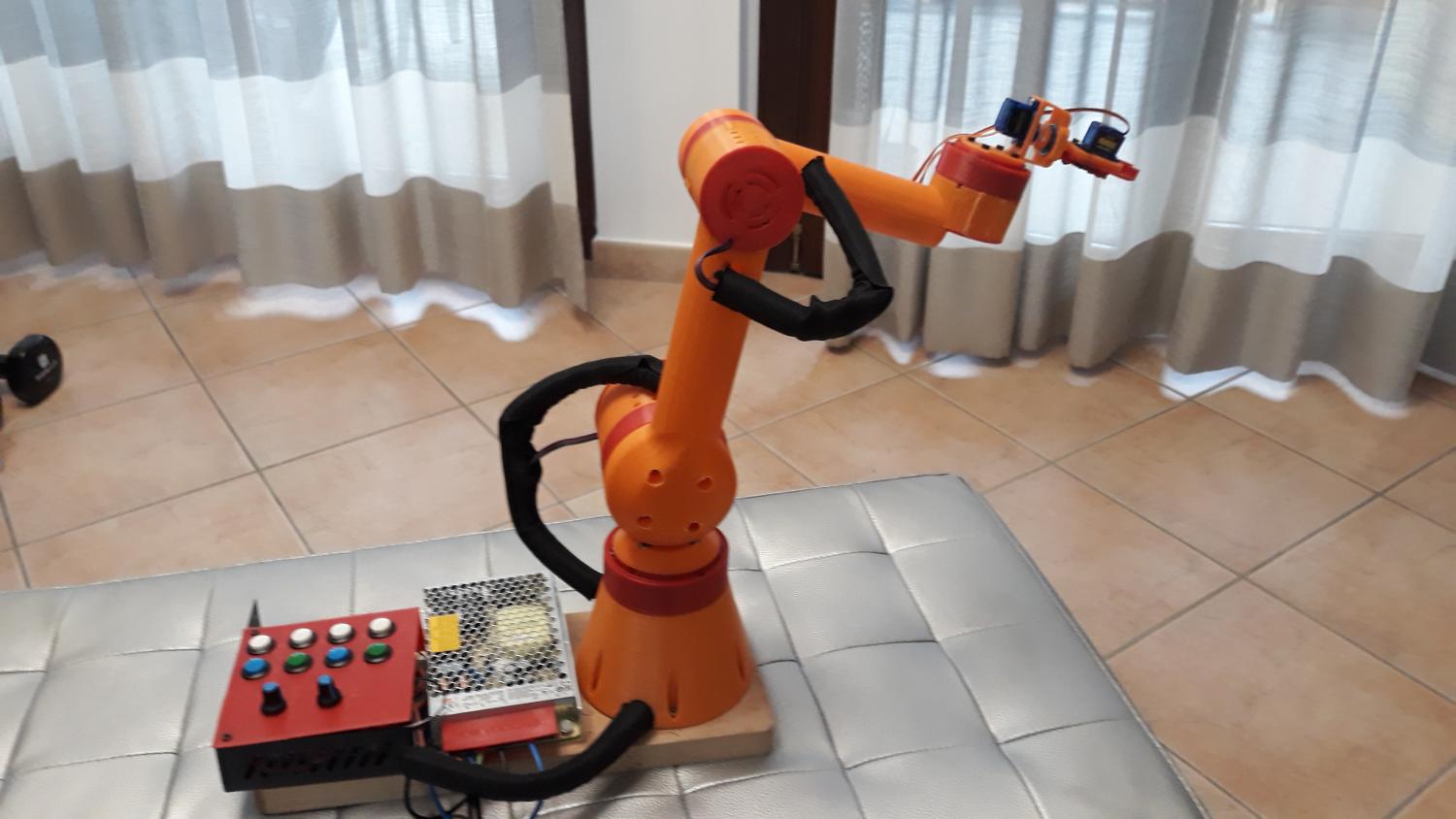

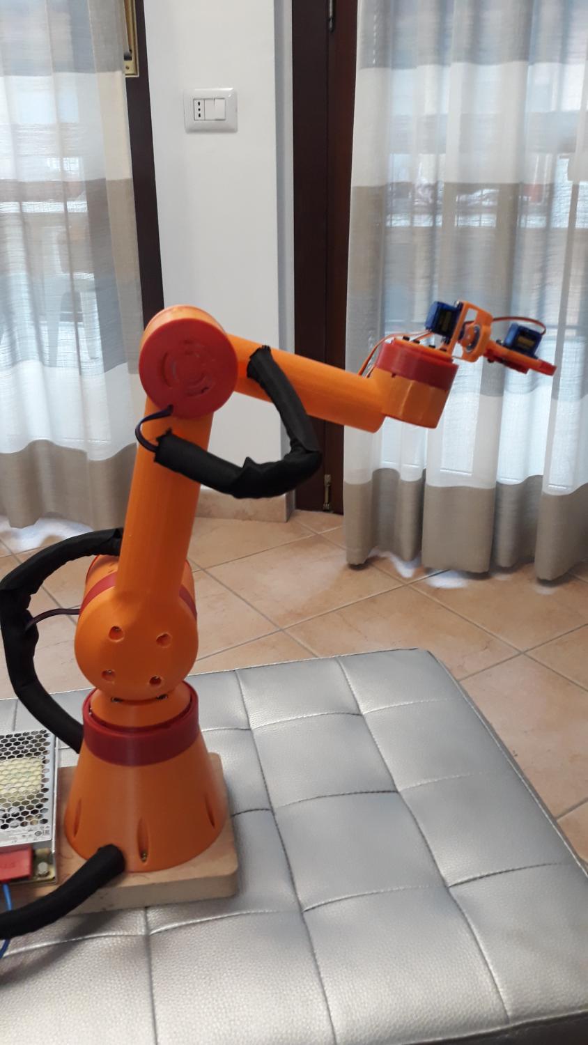

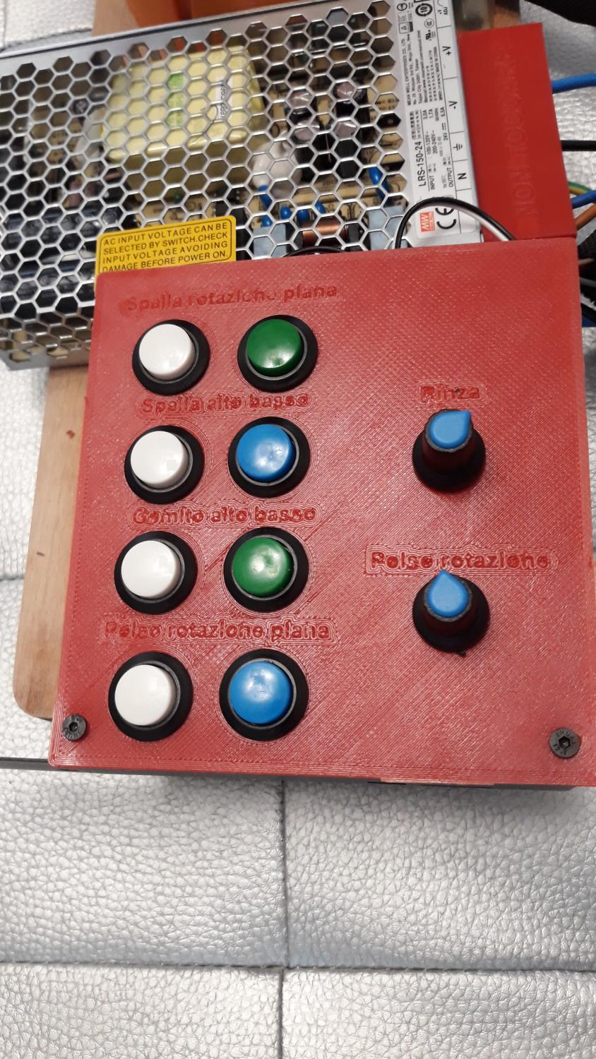

Davide87 Inviato 1 Maggio 2020 Autore Inviato 1 Maggio 2020 Allora queste sono le prime immagini e video del braccio, è ancora tutto da mettere a punto il programma in arduino con accelerazioni e velocità... 2 Cita
Davide87 Inviato 1 Maggio 2020 Autore Inviato 1 Maggio 2020 Allora, mi spiego meglio: Ho usato la scheda della Ender 3 stock prendendo spunto da questo video: https://youtu.be/FJ9al1n0-pY Poi ho usato questi progetti, anche se ho modificato parte dei disegni con fusion per adattarli alle mie esigenze. https://www.thingiverse.com/thing:3327968 https://www.thingiverse.com/thing:3293562 Poi mi sono fatto il programma in arduino, che sto ancora finendo... VID-20200501-WA0006.mp4 6 Cita
FoNzY Inviato 2 Maggio 2020 Inviato 2 Maggio 2020 21 ore fa, Davide87 dice: wow, sei andato come un razzo 🚀 saranno un 120 ore di stampa? piu' materiale vario...viti,bulloni etc,,, complimenti! 1 Cita

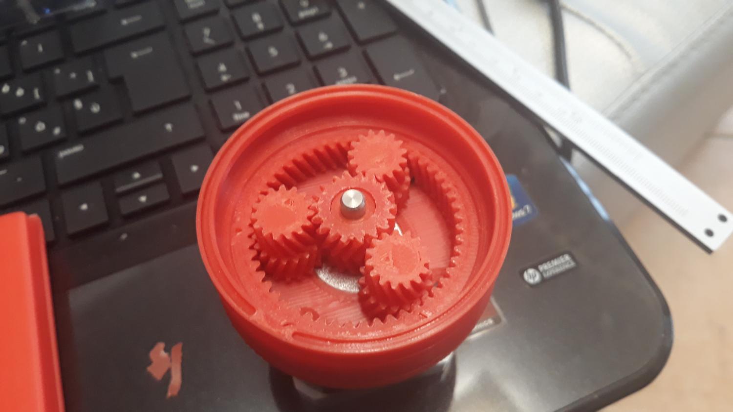

Davide87 Inviato 2 Maggio 2020 Autore Inviato 2 Maggio 2020 Sì, come minimo un 100 ore di stampa (e nel frattempo studiavo arduino), e non so quante di post produzione con la lima... Poi avrò usato una 50ina fra viti, bulloni e dadi... Ho dovuto anche ristampare la maggior parte degli ingranaggi per ridurre gli attriti interni con il nozzle 0.2 mm. Poi un po' di saldature, e aggiustamenti dei piani man mano che procedevo e alla fine qualcosa è uscito... Adesso sto già ristampando le "dita" perché non mi soddisfano quelle che ho montato... 1 Cita
