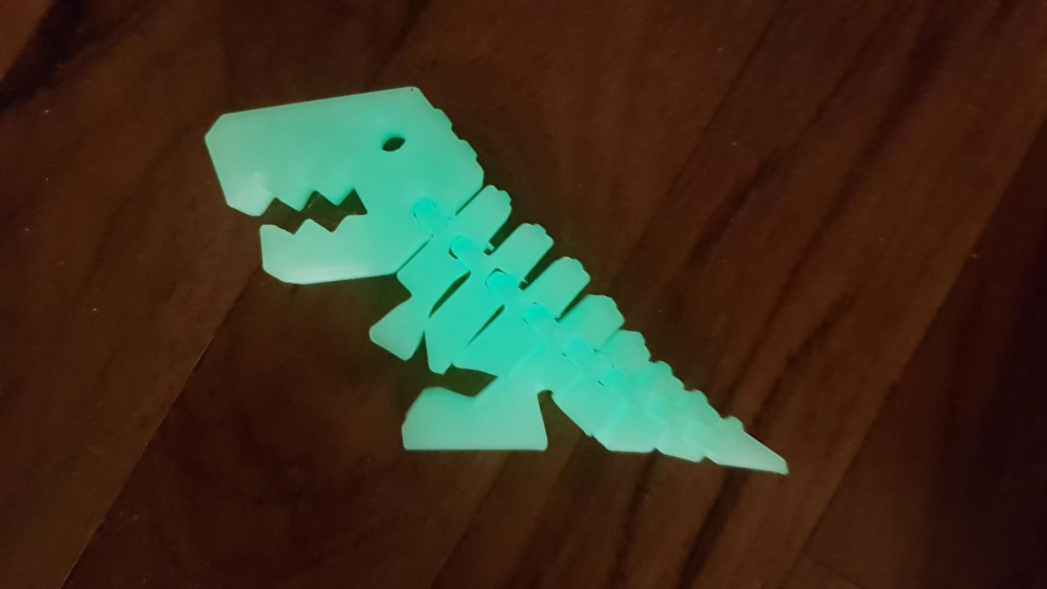

Shini3D Inviato 14 Aprile 2020 Inviato 14 Aprile 2020 20 ore fa, marcottt dice: È una roba tipo 80*15*40 grosso modo, 3 perimetri 2 top 2 bottom 25% infill... Un po' di roba c'è. Anycubic kossel linear plus, Inviato utilizzando Tapatalk ciao @marcottt io ho comprato questo https://www.3djake.it/formfutura/easyfiltm-pla-glow-in-the-dark-green della formfutura oltre a essere un ottimo pla, facile da stampare dopo esattamente 5 minuti al sole questo è il risultato, appena lo "togli dal sole" è super ultra luminoso poi gradualmente si affievolisce però l'effetto dura parecchio indicativamente ti posso dire che sicuramente se lo carichi abbastanza più di 1 ora è luminoso 1 Cita
