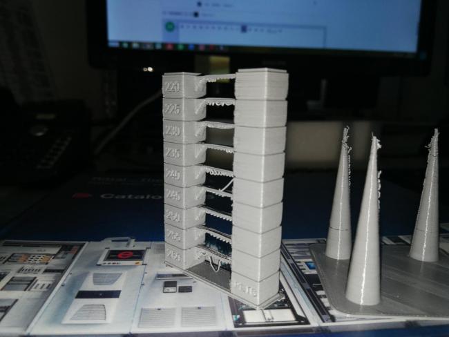

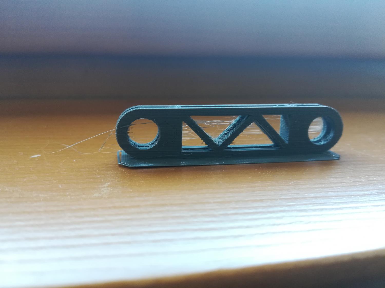

Buongiorno a tutti e buona Pasqua in ritardo,

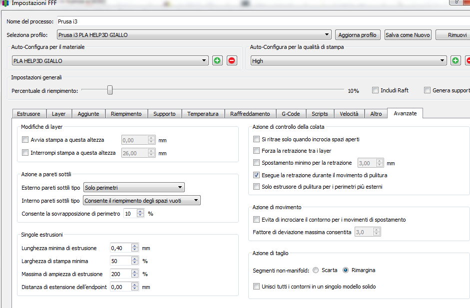

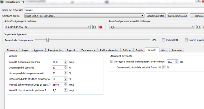

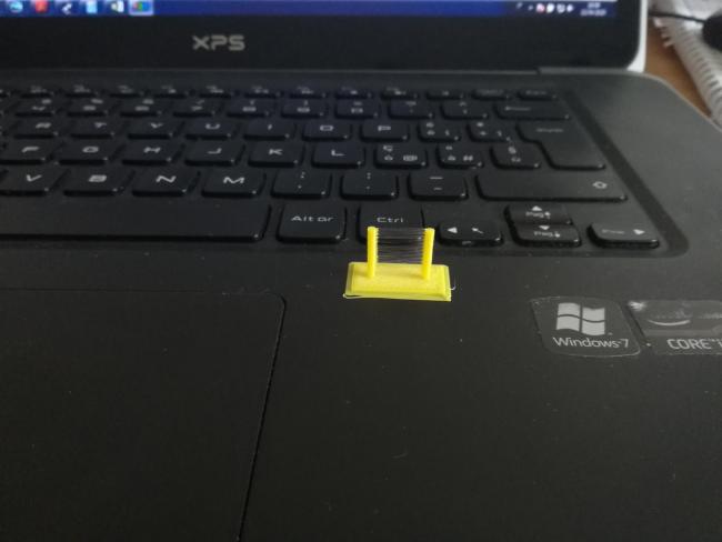

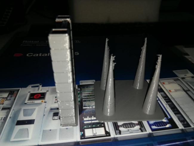

chiedo aiuto in merito all'annoso problema relativo a stringing con la mia geeetech I3 Pro B. Ho passato tutto il we a leggere il forum e provare e riprovare con le torrette di test, seguendo tutti i consigli che sono riuscito a trovare sul forum (o quantomeno una buona parte).
Fatto i test con diversi filamenti, di marche diverse, ma tutti con lo stesso risultato finale (chi più, chi meno).
Partiamo con le info di base:
- PLA normale, della Geeetch
- PLA normale, colori diversi, acquistato da HELP3D

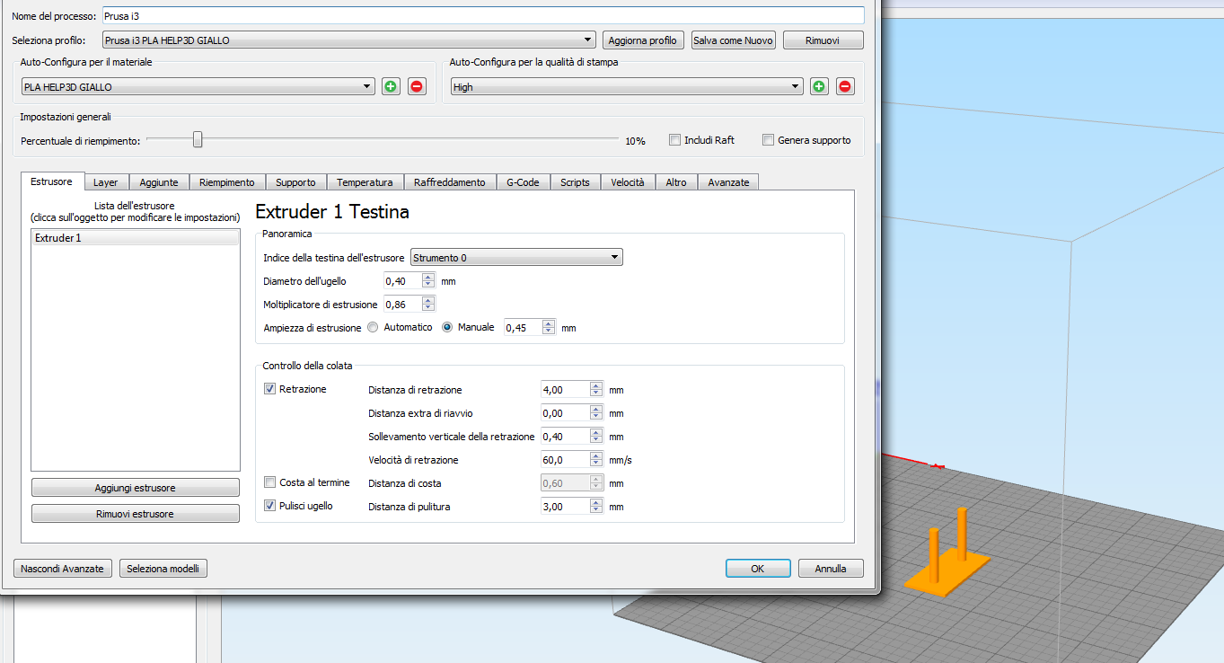

Fatte tutti gli incroci relativi alla retrazione ovviamente, partendo dallo 0 fino al valore tutt'ora impostato; ad una certa mi sono fermato, perchè ho visto che nonostante il cambio di parametri, non cambiava assolutamente niente nel risultato.
Premetto che ho settato estrusore, passi, ecc e le msiure finali della stampa sono pressochè perfette (con i limiti del caso); l'estrusore non scatta, ed inoltre ho cambiato due volte l'ugello, per essere sicuro, entrambi da 0,4 (ma li faceva anche prima con quello originale da 0,3).
Solo una volta ero riuscito ad avere un risultato ottimo senza fili, però mi sembrava che l'opzione "pulitura ugello" funzionasse, nel senso che mi sembrava di vedere che effettivamente era come se facesse il giro inverso per i mm impostati prima di passare dall'altra parte; il giorno dopo vado per provare con un altro filamento, am nonostante l'opzione impostata e profilo preso dal filamento "funzionante", il problema si ripresenta.

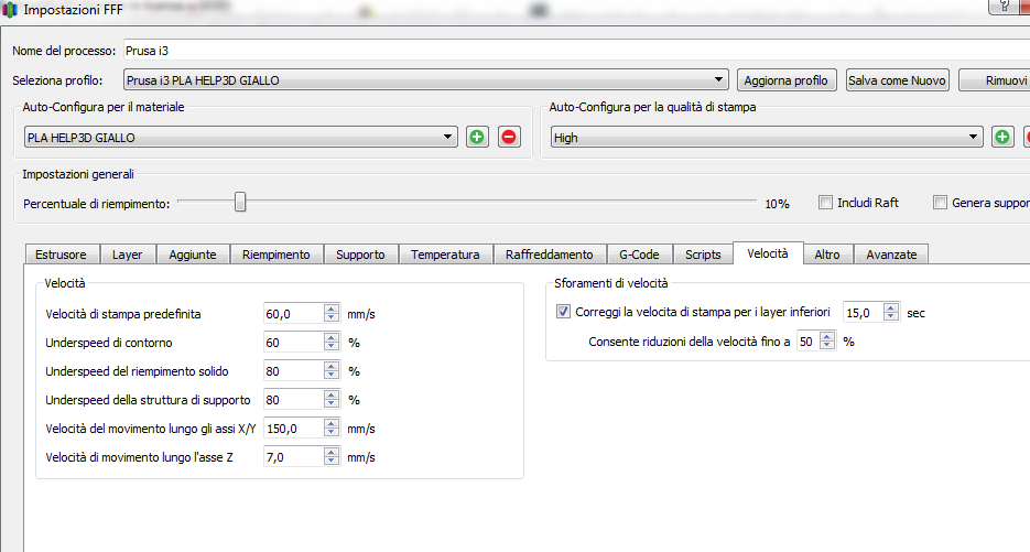

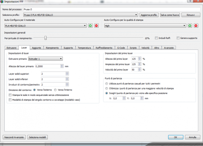

Jerk a 15, accelerazione retrazione (A-retract su display) a 12000.

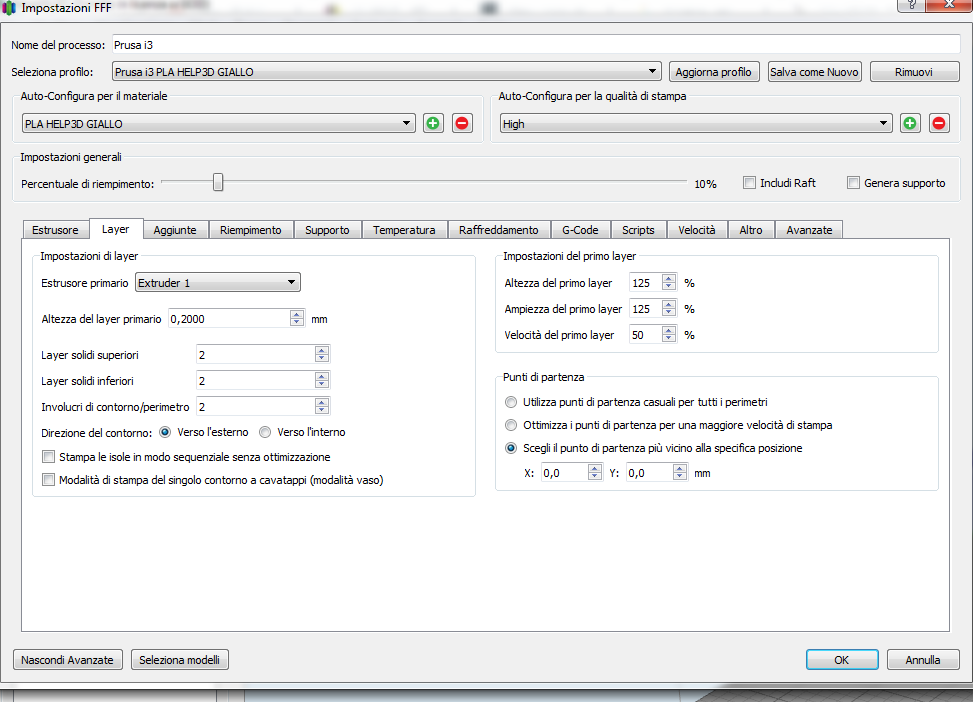

Di seguito le attuali impostazioni:
Con la temperatura parto solitamente dai 210 per il primo Layer, poi 200-190 normalmente...ho provato a spingermi a 185, ma anche li non cambia assolutamente niente, non è che ne fa di meno o più piccoli, li fa assolutamente uguali.

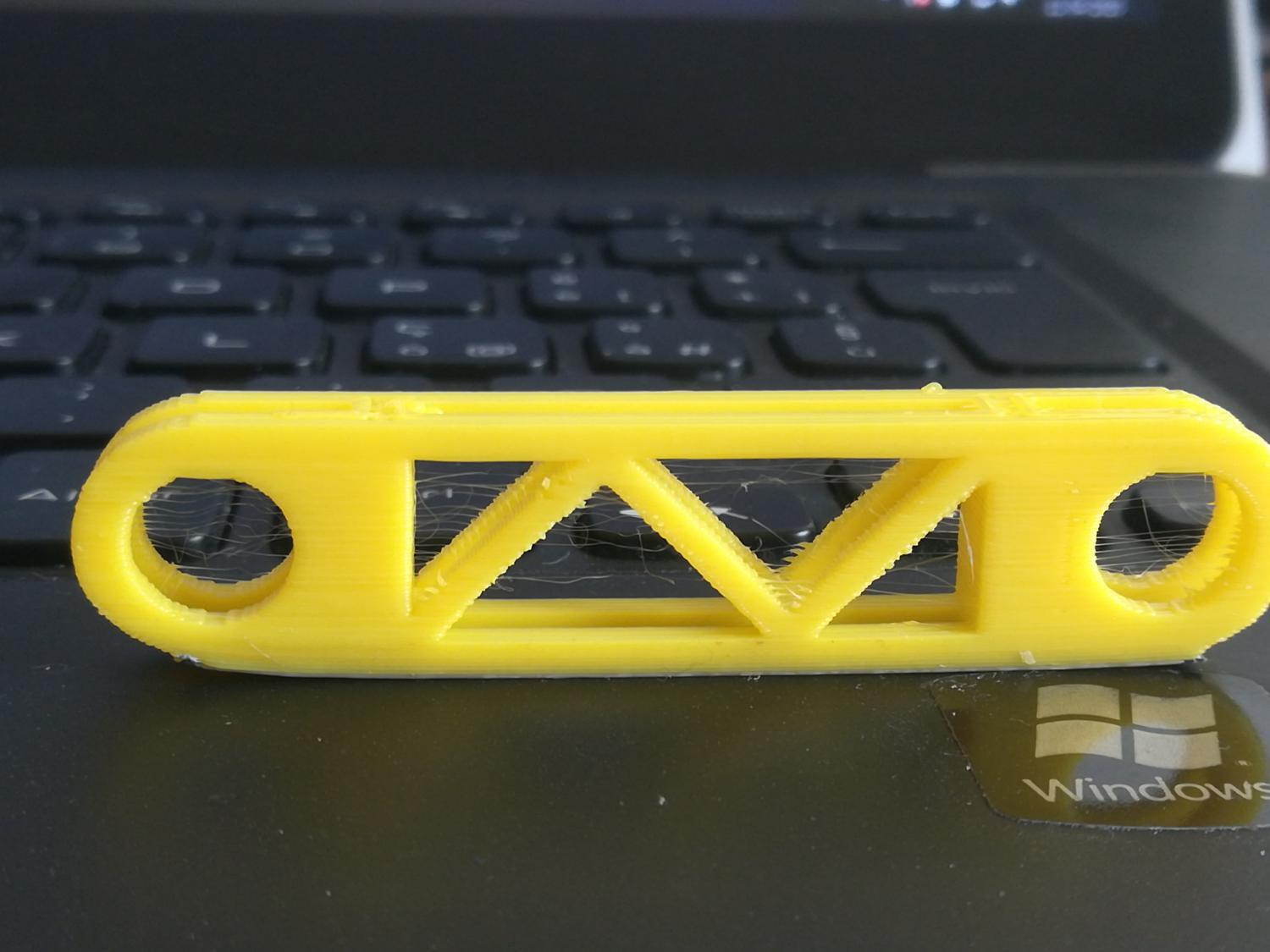

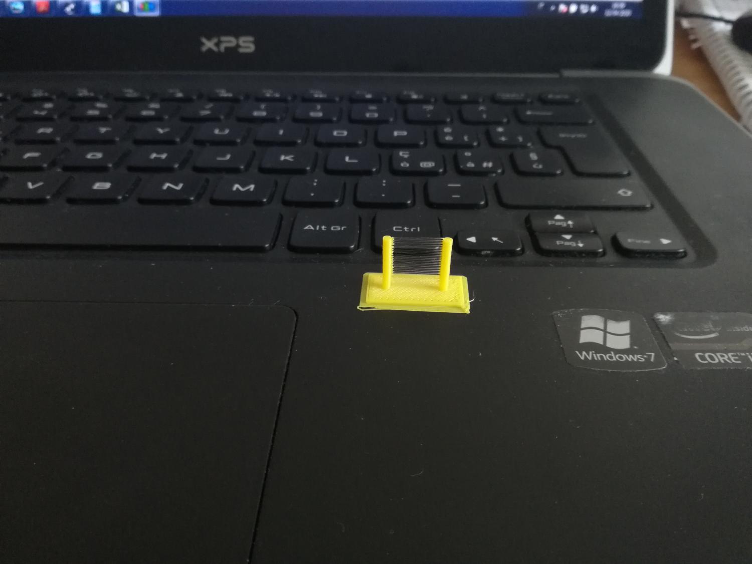

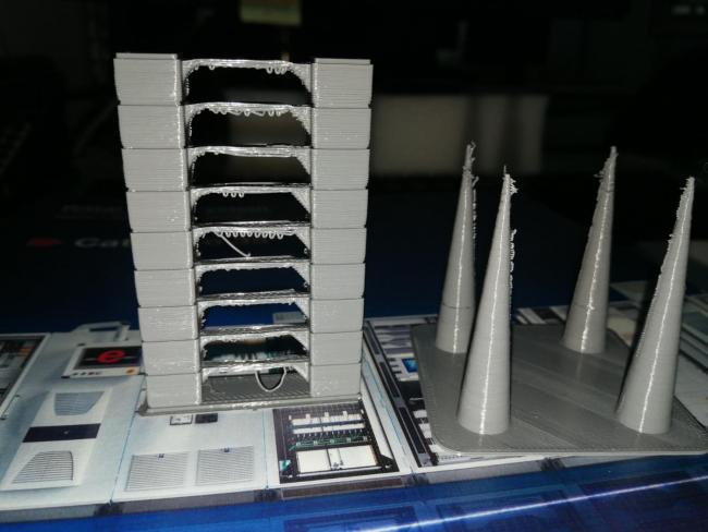

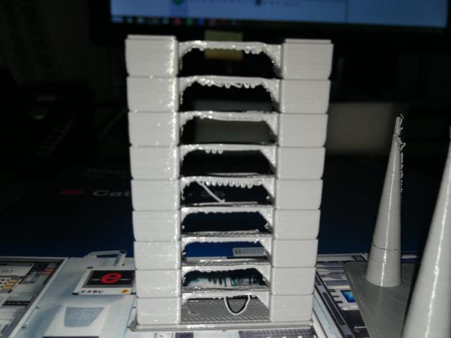

Intendiamoci, non è che mi fa delle strutture ulteriori, sono molto fini e a dire la verità gestibili in post produzione, però fatto sta che li fa e non capisco il perchè..se si riuscisse ad eliminarli, ovviamente le stampe ne gioverebbero. Di seguito alcune foto di esempio:
Spero qualcuno riesca a vedere un parametro da poter cambiare che al momento mi sfugge; il filamento sembra molto buono, le stampe che non prevedono molti spazi aperti in cui "colare" mi sembrano molto buone e precise, quindi direi che di per se la qualità generale della stampante non è male.
grazie in anticipo ragazzi
