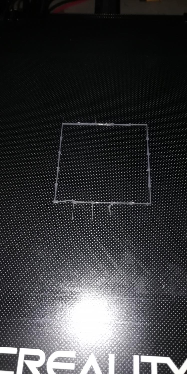

Killrob Inviato 13 Aprile 2020 Inviato 13 Aprile 2020 non ho cominciato ancora perchè ho notato una cosa e voglio verificare, nei gcode creati da Cura tutti i valori decimali sono separati dal . mentre in quello dell'excel sono separati da , e voglio capire se gli da fastidio o no. @marcottt l'avevi notata questa differenza? Cita
Herlings Inviato 13 Aprile 2020 Autore Inviato 13 Aprile 2020 20 minuti fa, Killrob dice: non ho cominciato ancora perchè ho notato una cosa e voglio verificare, nei gcode creati da Cura tutti i valori decimali sono separati dal . mentre in quello dell'excel sono separati da , e voglio capire se gli da fastidio o no. @marcottt l'avevi notata questa differenza? Ok, ho provato a sostituire "," con "." e funziona fino a un certo punto..mi fa il primo layer e tutti gli altri (per quelli che sto vedendo al momento) ma non fa i raggi esterni Cita
Killrob Inviato 13 Aprile 2020 Inviato 13 Aprile 2020 io sto ancora facendo delle prove in anteprima, non sto stampando ancora nulla Cita
Herlings Inviato 13 Aprile 2020 Autore Inviato 13 Aprile 2020 1 minuto fa, Killrob dice: io sto ancora facendo delle prove in anteprima, non sto stampando ancora nulla Ok...sinceramente però non ho ancora capito come si interpreta il risultato...e comunque si è appena staccato dal piano quindi è andato tutto a remengo..dopo circa 10 layer..magari aspetto che trovi la quadra te, che ne sai sicuramente di più... Cita
Killrob Inviato 13 Aprile 2020 Inviato 13 Aprile 2020 ok anche se mi sta facendo delle cose che non capisco..... Ok questo è il risultato del test dopo 3 layer, e l'ho interrotto perché non ha senso Cita
Herlings Inviato 13 Aprile 2020 Autore Inviato 13 Aprile 2020 35 minuti fa, Killrob dice: ok anche se mi sta facendo delle cose che non capisco..... Ok questo è il risultato del test dopo 3 layer, e l'ho interrotto perché non ha senso Ok siamo sulla stessa barca, me lo fa uguale.. Comunque è diverso il disegno da come è spiegato nell'articolo... Da come lo capisco io, potrebbe essere che i raggi esterni siano i "marker" della ritrazione, cioè come se fossero il risultato dello stringing dopo l'estrusione del perimetro ... Il perimetro principale continua a estruderlo, mentre le righe esterne le estrude all inizio e poi basta.. Però in questo caso i valori di ritrazione dovrebbero essere all inizio dell'incremento, e mi sembra strano che vada bene da subito, dal momento che nel mio caso in altre stampe ho fenomeno di stringing perfino a valori molto più alti di ritrazione e velocità.... Magari sbaglio e non ho capito na mazza... Cita
Killrob Inviato 13 Aprile 2020 Inviato 13 Aprile 2020 14 minuti fa, Herlings dice: Ok siamo sulla stessa barca, me lo fa uguale.. Comunque è diverso il disegno da come è spiegato nell'articolo... Da come lo capisco io, potrebbe essere che i raggi esterni siano i "marker" della ritrazione, cioè come se fossero il risultato dello stringing dopo l'estrusione del perimetro ... Il perimetro principale continua a estruderlo, mentre le righe esterne le estrude all inizio e poi basta.. Però in questo caso i valori di ritrazione dovrebbero essere all inizio dell'incremento, e mi sembra strano che vada bene da subito, dal momento che nel mio caso in altre stampe ho fenomeno di stringing perfino a valori molto più alti di ritrazione e velocità.... Magari sbaglio e non ho capito na mazza... si è esatto ma a questo punto sono arrivato alla conclusione che dipenda molto anche dal firmware, io l'ho provato sulla Ender che ha marlin 1.1.9 e se @marcottt ci dice che firmware ha magari mi conferma la mia teoria. io ho fatto la prova del gcode copiato direttamente dall'excel quindi con le virgole e non estrudeva, poi ho sostituito le virgole con i punti e ha fatto il postato precedente. tu che firmware hai? Cita
Herlings Inviato 13 Aprile 2020 Autore Inviato 13 Aprile 2020 32 minuti fa, Killrob dice: si è esatto ma a questo punto sono arrivato alla conclusione che dipenda molto anche dal firmware, io l'ho provato sulla Ender che ha marlin 1.1.9 e se @marcottt ci dice che firmware ha magari mi conferma la mia teoria. io ho fatto la prova del gcode copiato direttamente dall'excel quindi con le virgole e non estrudeva, poi ho sostituito le virgole con i punti e ha fatto il postato precedente. tu che firmware hai? Guardando dal display, la 1.0.04...a essere sincero, da quando l'ho comprata nel dicembre 2018, non ho mai guardato ne modificato...io penso sia il Marlin, ma non ne sono sicuro... Cita
marcottt Inviato 13 Aprile 2020 Inviato 13 Aprile 2020 non ho cominciato ancora perchè ho notato una cosa e voglio verificare, nei gcode creati da Cura tutti i valori decimali sono separati dal . mentre in quello dell'excel sono separati da , e voglio capire se gli da fastidio o no. [mention=4034]marcottt[/mention] l'avevi notata questa differenza?No Inviato dal mio tablet utilizzando Tapatalk ok anche se mi sta facendo delle cose che non capisco..... Ok questo è il risultato del test dopo 3 layer, e l'ho interrotto perché non ha sensoÈ giusto, è quello che deve fare. Devi lasciarlo andare Inviato dal mio tablet utilizzando Tapatalk Cita
Herlings Inviato 13 Aprile 2020 Autore Inviato 13 Aprile 2020 Non vorrei parlare troppo presto, però ho effettivamente provato il test con quei valori e sembra funzionare...se ne fa, ne fa pochissimi e con l'aria si staccano subito... Cita
