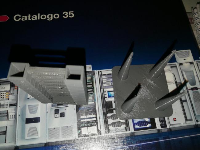

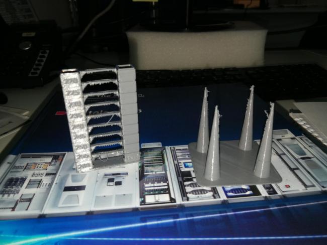

Scusate se non mi sono fatto più sentire ma ho avuto poco tempo per sistemare alcune problemi sorti non so perchè, am che pare abbia messo a posto..tornando al mio "problema", avendo cambiato filamento (PLA grigio di HELP3D), ho fatto torre temperature e stringing test...di seguito le foto, accetto consigli...per la parte bridging tenete conto che mi sono accorto sollo alla fine che la ventola di raffreddamento non è partita, (stessa cosa per lo stringing) quindi potrebbe aver falsato il risultato finale.
A mio avviso, da profano, non male, se non fosse per le parti in punta...in ogni caso anche nella parte inferiore, un pò di "cordone" lo ha fatto...temperatura 200° costanti, retrazione 3 mm a 15 mm/sec (non so perchè, se aumento la velocità, peggiora), distanza pulitura ugello 6 mm, movimenti senza stampa 140 mm/sec
Invece non riesco a capire come interpretare la torre delle temperature...va da 230 a 190, dal basso verso l'alto...a livello di layer mi sembrano tutti abbastanza ok..su stampe più grosse però qualche "buco sul perimetro, con questo filamento, me l'ha lasciato, nonostante temperature attorno ai 205 ° (su quella particolare stampa ho dovuto cambiare al volo il filamento erchè il precedente era finito)
Dimenticavo, ugello 0,3 e layer a 0,2.

Ma è PLA o PETG? Perchè le temperature sono alte considerando che a occhio la temperatura buona si aggira intorno ai 240/250
27 minuti fa, Basilietto dice:
E' PLA...scusa, ma mi sono dimenticato di specificare che l'ho fatto su PLA con una Temp Tower disegnata per le temperature del PETG..ormai avevo il file factory fatto precedentemente per il PETG, ho solo cambiato alcune impostazioni, tra cui ovviamente le temperature, e ho tenuto il disegno originale...partendo quindi da 230 effettivi, secondo te la stampa migliore è tra i 210 e i 220 °C...forse ancora stasera provo con queste, stampando un supporto per il porta rocchetto e vedo cosa ne esce...
Invece, idea per il discorso dei blobs nella parte alta delle piramidi? Immagino dovrei andare ad agire sulle solite impostazioni di retrazione, anche se a dirla tutta nella parte bassa mi sembra si comporti bene...
