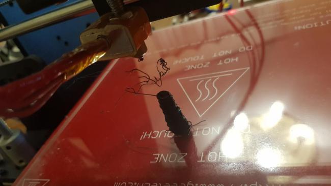

arturfox Inviato 13 Aprile 2020 Autore Inviato 13 Aprile 2020 Non sento nessun rumore tipo scatto e roba del genere ma noto solo che il filo va leggermente avanti e indietro Cita
marcottt Inviato 13 Aprile 2020 Inviato 13 Aprile 2020 Riesci a capire se asse motore gira e/o ingranaggio gira? Inviato dal mio tablet utilizzando Tapatalk Cita
arturfox Inviato 13 Aprile 2020 Autore Inviato 13 Aprile 2020 Ma guarda non saprei perché ripeto un minimo avanti e indietro va il filo a me sembra come se fosse bloccato come qualcosa impedisce di far scorrere il filo però in un video su canale YouTube ho sentito che dovrebbe emettere un ticchettio e a me non lo fa potrei provare a togliere l'uccello per vedere se passa che dici Cita
Killrob Inviato 13 Aprile 2020 Inviato 13 Aprile 2020 2 minuti fa, arturfox dice: Ma guarda non saprei perché ripeto un minimo avanti e indietro va il filo a me sembra come se fosse bloccato come qualcosa impedisce di far scorrere il filo però in un video su canale YouTube ho sentito che dovrebbe emettere un ticchettio e a me non lo fa potrei provare a togliere l'uccello per vedere se passa che dici è una prova che potresti fare Cita
marcottt Inviato 13 Aprile 2020 Inviato 13 Aprile 2020 Ma guarda non saprei perché ripeto un minimo avanti e indietro va il filo a me sembra come se fosse bloccato come qualcosa impedisce di far scorrere il filo però in un video su canale YouTube ho sentito che dovrebbe emettere un ticchettio e a me non lo fa potrei provare a togliere l'uccello per vedere se passa che dici Io non ho capito cosa intendi con "togliere l'uccello" e non sono neanche sicuro di volere una spiegazione in merito [emoji23][emoji23][emoji23]Inviato dal mio tablet utilizzando Tapatalk 3 Cita
arturfox Inviato 13 Aprile 2020 Autore Inviato 13 Aprile 2020 😂😂😂😅😅dopo provo e vi faccio sapere Cita
Lothar Inviato 13 Aprile 2020 Inviato 13 Aprile 2020 Smonta il motore e verifica se il motore funziona.Prova a collegarlo si cavo dell'asse x.Nella Stampante che hai preso i motori sono tutti uguali.Poi, se smonti livello provalo a mano.Io ho sostituito completamente gli ingranaggi dell'ugello sulla mia prusa.Non mi piacevano come lavoravanoposseggo una geeetech prusa i3 wood a cui ho installato le barre trapezie, il bltouch e led..... più tanta fatica per farla funzionare Cita
arturfox Inviato 13 Aprile 2020 Autore Inviato 13 Aprile 2020 Allora ho risolto non era niente ma solo la punta del filo storta e non entrava fino in fondo si bloccava da qualche parte ed ho fatto anche la prima stampa 3d😂😂😂😂 2 Cita
