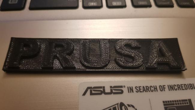

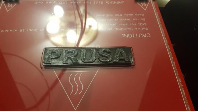

arturfox Inviato 14 Aprile 2020 Autore Inviato 14 Aprile 2020 Buona sarà fatta la mia prima stampa 3d a me sembra venuta bene...ovviamente ho preso un g-code già fatto e l'ho caricato. Questo è il risultato Cita
marcottt Inviato 14 Aprile 2020 Inviato 14 Aprile 2020 Che materiale è? Sembra parecchio imbarcato....Se hail il bed in vetro forse ti serve lacca per i capelli Inviato dal mio tablet utilizzando Tapatalk Cita
arturfox Inviato 15 Aprile 2020 Autore Inviato 15 Aprile 2020 Si è in vetro ho letto che ci vuole la lacca solo che non l'avevo e ho voluto provare lo stesso mentre il materiale del filo è pla Cita

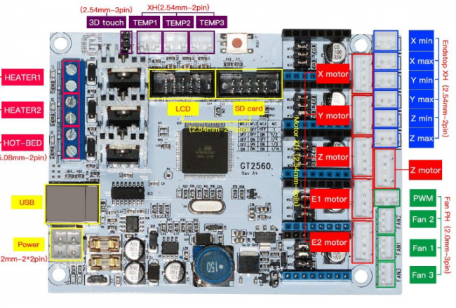

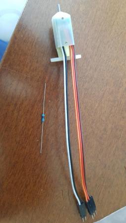

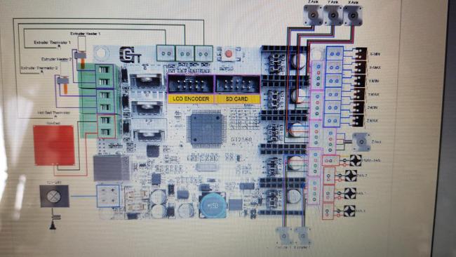

arturfox Inviato 15 Aprile 2020 Autore Inviato 15 Aprile 2020 Allora essendo che ho anche il touch sensor avrei intenzione di installarlo ho visto anche qualche post qui sul sito e qualche video però le schede sono diverse dalla mia e volevo sapere se qualcuno di voi mi potrebbe aiutare a capire dove va collegato sulla scheda e poi mi è uscita anche una resistenza e anche quella non so dove va interposta allego qualche foto Cita
Lothar Inviato 15 Aprile 2020 Inviato 15 Aprile 2020 Allora, parliamo del bltouch... é composto da un motore servo che controlla il pistone e dal sensore che dice se tocca o meno. I 3 fili Giallo rosso e nero sono relativi al servo e vanno collegato dove nell'immagine vedi 3d touch con il nero verso l'interno Mentre il filo biano e nero vanno collegati dove prima avevi l'endstop della z min. L'end stop della Z non ti serve più. Poi io ho seguito questa guida per la parte di modifica del firmware. http://claudioferru.altervista.org/sensore-3dtouch/?doing_wp_cron=1586351270.3304340839385986328125 Per quanto riguarda la resistenza non ne ho idea...per staccarsi così pulita mi da l'idea che non era attaccata ma è caduta a chi ha assemblato la scheda e non se ne è accorto. Cita
