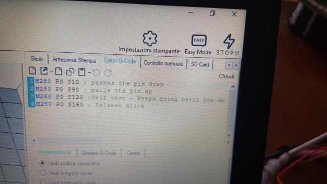

Prima di tutto grazie...l'unica cosa che non essendo molto pratico questi li dovrei inserire sempre dentro al marlin giusto e precisamente dove? Scusa per la domanda sciocca [emoji28]
Puoi collegare la stampante al pc e lanciarli da repetier host dal controllo manuale stampante
Opere più scrivi in un file e lo lanci cime se fosse una stampa

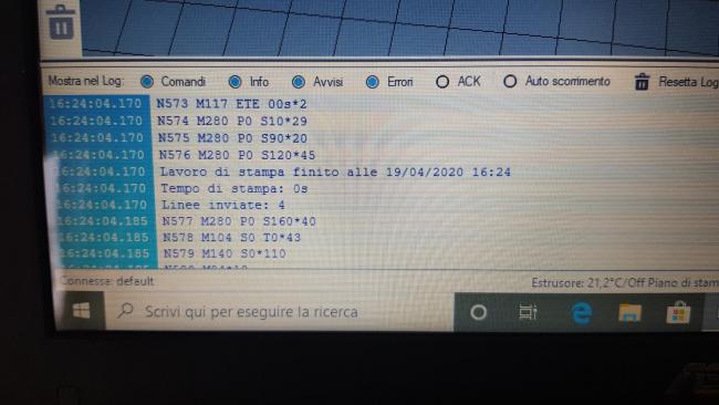

Buona sera allora ho provato con i comandi che mi avete consigliato ma niente non risponde a nessun comando
Fai un ultimo test.
Inseriscili nella command line del tab Controllo Manuale

Si già ci ho provato inserendoli uno per volta ma niente, ho creato anche un file g-code e l'ho caricato ma niente mi esce questo nel log
Io credo che manchi qualcosa nella configurazione del marlin però non saprei cosa sinceramente 😅

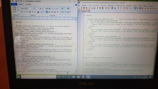

Per le modifiche al firmware hai seguito la guida che ho postato all'inizio?
________________________________________________
Posseggo una geeetech prusa i3 wood a cui ho installato le barre trapezie, il bltouch e led..... più tanta fatica per farla funzionare
No veramente me l'ero completamente dimenticato che avevi postato la guida...io ho seguito quella della geeetech.  Provo anche con quella che hai postato e vi faccio sapere. Grazie sempre per la disponibilità e pazienza
Buongiorno allora ho provato con la guida che mi hai inviato ma il problema che non trovo i comandi che ci sono scritti nella guida ho provato anche con trova ma niente come se non ci fossero quei comandi boooo!!!!
