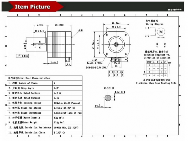

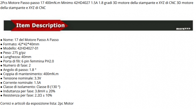

Dome Inviato 8 Giugno 2020 Condividi Inviato 8 Giugno 2020 Ragazzi, buon pomeriggio, qualcuno potrebbe cortesemente darmi dei voltaggi di riferimento da cui partire per impostare la vref dei 2208 su questa stampante senza andare per tentativi? Grazie Cita Link al commento Condividi su altri siti Altre opzioni di condivisione...
