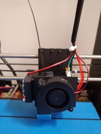

Ciao a tutti, premetto che sono alle primissime armi con la stampa 3d, quindi ne capisco veramente poco. Ho comprato su Amazon una stampante mediamente votata (https://www.amazon.it/Stampante-Desktop-Printer-desktop-precisione/dp/B07NS7676P). Il problema è che mi sono accorto, alla fine del montaggio, che non si tratta della stampante delle foto (che ho scoperto guardando vari video sul tubo essere in plastica/plexiglass) ma di un altro modello le cui principali differenze sono il materiale (la mia è in legno compensato preintagliato) e il blocco estrusore che è senza vite ma ha solo una sorta di switch tipo pulsante che ha una funzione tipo pompa che spinge il filamento dentro l'estrusore.
Sono riuscito in tempi relativamente brevi (6/7 ore spalmate su 4 giorni) a montare tutto, verificate connessioni e cavi si accende tutto a posto. Scarico un modello per fare una prova e qui sta il problema maggiore: in pratica la stampa si avvia perfettamente, presriscaldamento fino a 208 gradi e poi inizia a muoversi. Sembra fare tutti i movimenti giusti, solo che dall'estrusore non esce materiale: è come se il filamento non entrasse dentro l'estrusore (del resto non se lo tira) e quindi fa i giusti movimenti di stampa (almeno pare così, anche dal programma si vedono i progressi di stampa) ma non venendo fuori materiale chiaramente l'oggetto rimane nella mia immaginazione. Che faccio? Consigli? Grazie

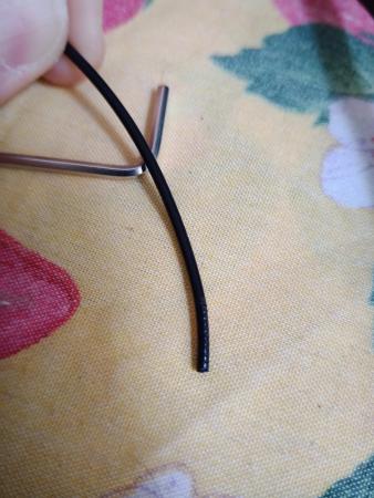

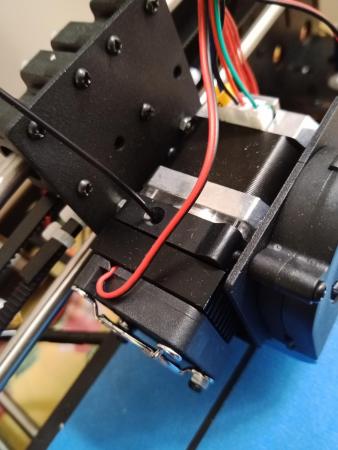

Ciao, eccomi di nuovo. Ho fatto i test che mi hai detto. Se provo a muovere il filo con il comando da Repetier Host... non si muove. Il motore cerca di tirarlo giù ma è come se non si agganciasse all'interno, emette dei suoni cadenzati tipo ticchettii ma il filo resta fermo. Estraendo il capo del filo è "dentellato" nella parte che entra all'interno del blocco (circa 1 cm) Ho fatto alcune foto che allego. Altra domanda: nella foto laterale in cui si vede l'ugello e il piatto, i due bulloni sono nella posizione giusta o il carrellino va incastrato tra i due bulloni?
la dentellatura è normale. ma se scaldi il nozzle a diciamo 200 gradi e premi la leva del spingifilo (così da avere percorso libero) e lo spingi a mano.... estrude qualcosa ?
NB ma i 2 bulloni li hai messi tu ? normalmente non ci sono proprio bulloni liì (credo) perchè peggiorano l'isolamento termico..... (e potrebbe esssere quello il problema....)
1 ora fa, marcottt dice:
Allora, sono stato più drastico: ho smontato tutto il blocco e ho cercato di capire cosa non andava: in pratica non prendeva il filo perché la guida era leggermente in avanti quindi non essendo in asse quando scendeva il filo non si incanalava. Inoltre faceva fatica ad entrare nel buco sottostante (quello che porta all'ugello). Dunque l'ho rimontato con il filamento già caricato e adesso funziona (nel senso che squaglia ed estrude). Il problema nuovo è che la cinghia dell'asse Y (piatto) mi slitta come se fosse troppo duro da spostare... Adesso ci ragiono un altro po' e vediamo... I bulloni non li ho messi io, sono così l'ho visto anche in altri tutorial. Cmq nel rimontaggio sono riuscito a metterli nella giusta posizione (uno sopra e l'altro sotto il carrellino)
Ok non conosco la tua stampante. Di solito li non si mettono i bulloni perchè il calore del nozzle deve rimanere nel nozzle e non risalire verso il condotto, pertanto si tende a avere il tubicino metallico (gola) più "pulito possibile" per ridurre il metallo che conduce temperatura in alto.
