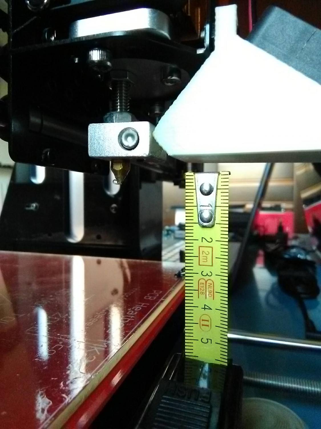

AlexPA Inviato 17 Aprile 2020 Condividi Inviato 17 Aprile 2020 Il 14/4/2020 at 10:07, invernomuto dice: Lo zeta di Z non è necessariamente il piatto, ma lo zero macchina, ovvero quello da cui la macchina parte a stampare. Normalmente è regolato 0,1mm sopra il piatto. Lo Z offset è appunto una compensazione e serve o se hai una sonda tipo BLTouch per dire alla macchina qual è la distanza fra nozzle e sonda oppure per fare regolazioni di fino (es, con certi materiali devi stare più di 0,1mm dal piatto e ti alzi via software senza andare a toccare lo zero macchina). Guardavo il tuo post e a questo punto non so se anche io dovrò regolare lo Z offset, perché quando faccio la calibrazione del piatto con il classico sistema del foglio, non ci sono problemi perché l'ugello si trova più o meno a mezzo millimetro, ma in fase di stampa, subito dopo il primo layer, l'ugello si alza di 1mm abbondante. Così come devo rivedere anche le impostazioni date da display dopo che ho montato le barre trapezie. Cita Link al commento Condividi su altri siti Altre opzioni di condivisione...
Killrob Inviato 17 Aprile 2020 Condividi Inviato 17 Aprile 2020 16 ore fa, AlexPA dice: Guardavo il tuo post e a questo punto non so se anche io dovrò regolare lo Z offset, perché quando faccio la calibrazione del piatto con il classico sistema del foglio, non ci sono problemi perché l'ugello si trova più o meno a mezzo millimetro, ma in fase di stampa, subito dopo il primo layer, l'ugello si alza di 1mm abbondante. Così come devo rivedere anche le impostazioni date da display dopo che ho montato le barre trapezie. si ma l'offset di Z nel tuo caso non c'entra, tu hai un altro problema che è da analizzare e trovare la soluzione. Se tu avessi un offset errato ti farebbe da schifo anche il primo layer. aspetta... hai cambiato le barre? e hai modificato anche gli step/mm di Z? comunque anche io come il buon @FoNzY trovo lo z offset di utilità nulla se il piatto è livellato come si deve, infatti io non l'ho mai usato, al limite posso compensare, durante la stampa del primo layer e basta, con lo z-babystep, quello si che lo trovo utile @AlexPA fai una prova mooooolto empirica, alza Z di 50mm con un righello affianco e vedi se ti si alza effettivamente di 50mm 2 Cita Link al commento Condividi su altri siti Altre opzioni di condivisione...
AlexPA Inviato 17 Aprile 2020 Condividi Inviato 17 Aprile 2020 9 minuti fa, Killrob dice: si ma l'offset di Z nel tuo caso non c'entra, tu hai un altro problema che è da analizzare e trovare la soluzione. Se tu avessi un offset errato ti farebbe da schifo anche il primo layer. aspetta... hai cambiato le barre? e hai modificato anche gli step/mm di Z? comunque anche io come il buon @FoNzY trovo lo z offset di utilità nulla se il piatto è livellato come si deve, infatti io non l'ho mai usato, al limite posso compensare, durante la stampa del primo layer e basta, con lo z-babystep, quello si che lo trovo utile @AlexPA fai una prova mooooolto empirica, alza Z di 50mm con un righello affianco e vedi se ti si alza effettivamente di 50mm Sì, barre cambiate e ho modificato step/mm da G Code, in ogni caso stampa male anche il primo layer. Ora provo a fare la prova con il righello. Cita Link al commento Condividi su altri siti Altre opzioni di condivisione...
AlexPA Inviato 17 Aprile 2020 Condividi Inviato 17 Aprile 2020 40 minuti fa, Killrob dice: @AlexPA fai una prova mooooolto empirica, alza Z di 50mm con un righello affianco e vedi se ti si alza effettivamente di 50mm Ho alzato di 50mm e l'ugello si trova a più di 3mm sotto, quindi circa a 47mm dal piatto (la foto non rende l'idea, ma siamo lì) Cita Link al commento Condividi su altri siti Altre opzioni di condivisione...
Killrob Inviato 17 Aprile 2020 Condividi Inviato 17 Aprile 2020 44 minuti fa, AlexPA dice: Ho alzato di 50mm e l'ugello si trova a più di 3mm sotto, quindi circa a 47mm dal piatto (la foto non rende l'idea, ma siamo lì) quindi vuol dire che i tuoi step/MM di Z sono sballati, la sai la formula per correggerli? comincia a fare questa correzione molte empirica e poi ti stampi un bel cubo di calibrazione 20X20X20 e stavolta lo misuri con un calibro digitale così gli step/mm li calibri meglio Cita Link al commento Condividi su altri siti Altre opzioni di condivisione...
AlexPA Inviato 17 Aprile 2020 Condividi Inviato 17 Aprile 2020 1 ora fa, Killrob dice: quindi vuol dire che i tuoi step/MM di Z sono sballati, la sai la formula per correggerli? comincia a fare questa correzione molte empirica e poi ti stampi un bel cubo di calibrazione 20X20X20 e stavolta lo misuri con un calibro digitale così gli step/mm li calibri meglio Ok, mi dai di nuovo la formula? Devo reinserirla sempre con G Code? Cita Link al commento Condividi su altri siti Altre opzioni di condivisione...
Killrob Inviato 17 Aprile 2020 Condividi Inviato 17 Aprile 2020 29 minuti fa, AlexPA dice: Ok, mi dai di nuovo la formula? Devo reinserirla sempre con G Code? il risultato si se non pui da pannello LCD la formula è in questo caso: 50/47* i tuoi attuali step/mm 1 Cita Link al commento Condividi su altri siti Altre opzioni di condivisione...
