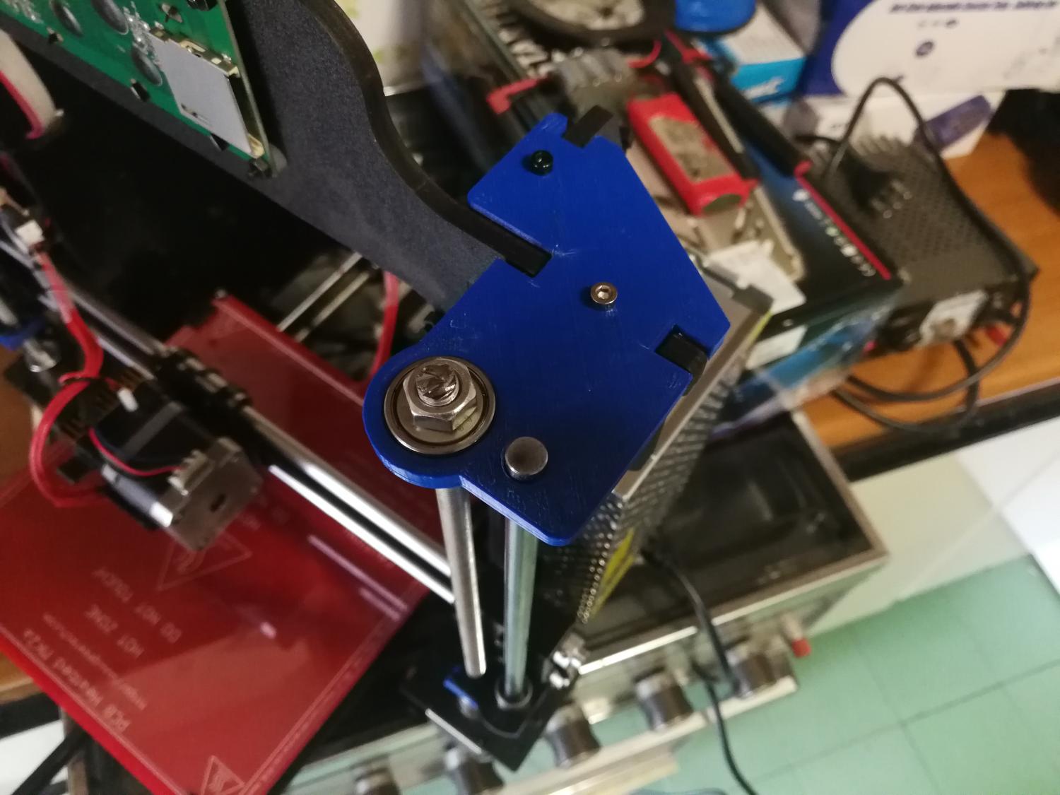

Ciao ragazzi, sto stampando dei supporti per la mia prusa i3 per inserire dei cuscinetti sulle barre di avanzamento lungo l'asse z e mettere delle ventole vicino all'estrusore. Sono indeciso tra abs o petG, qual é il migliore (l'abs si fette leggermente) ? Inoltre ho i seguenti problemi:
-dopo aver cambiato le barre di avanzamento lungo l'asse z il mio ugello si alza  e si abbassa troppo lentamente, da cosa dipende?
- le barre dove si muove l'estrusore della mia prusa i3 sono leggermente più grandi del cuscinetto e fanno troppo attrito. Dove posso comprarle? Altre soluzioni?

Ma hai controllato che siano stesso passo ed avanzamento?

Non capisco il senso di quel dado, ad ogni modo è il cuscinetto che deve girare, se non gira cambia cuscinetto. Una madrevite M8 gira tranquillamente su dei cuscinetti 608zz

ma il dado mica ce lo devi mettere, è normale che il cuscinetto sia leggermente più piccolo la barra DEVE far girare il cuscinetto se no non avrebbe senso metterlo
