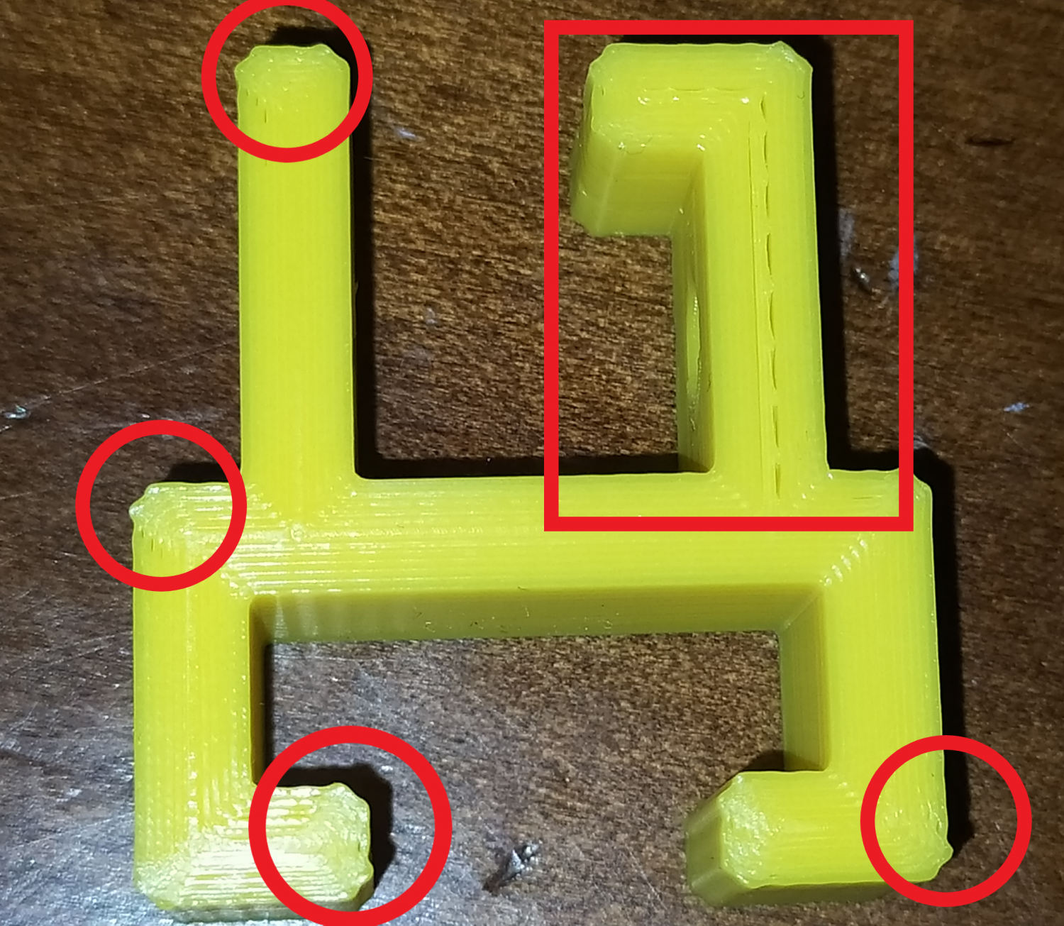

Iniziamo con il dire che come slicer utilizzo Prusa Slicer alla versione 2.2.0 e che come macchina ho una Creality Endere 3 pro. Come materiale utilizzo PLA estruso a 0,2.

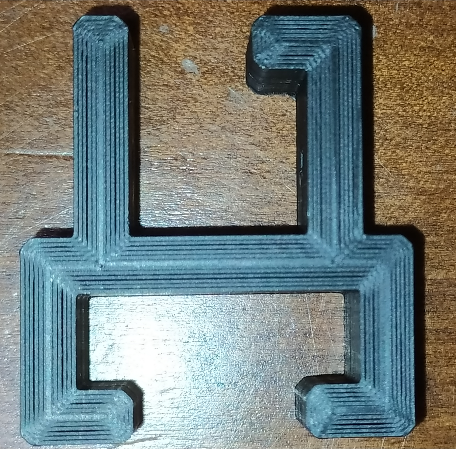

Da circa 3 giorni ormai continuo ad avere sempre lo stesso problema, ovvero, come potrete notare nell’imm.01, il pezzo presenta delle protuberanze insolite in determinati punti, cosa che non è presente sul pezzo dell’imm.02.
Ora, il pezzo presente nell’imm.01 è stampato con l’ultima versione di Prusa Slicer (2.2.0), mentre il pezzo nell’imm.02 è stampato con la versione 2.0.0.
Sono figli della stessa marca di filamento, l’unica cosa che cambia è il colore, stessa cosa vale per i settaggi degli slicer e delle temperature di stampa.
Come filamento sto usando un PLA della eSUN.
Inoltre ho notato che stampando con l’ultima versione di Cura il problema persiste.
Attualmente stampo a 210° con piatto a 55°. Ho provato a variate le temperature ma il problema rimane.
Ho cambiato il nozzle, ho ricontrollato la meccanica degli assi ed ho calibrato all’infinito il piano, ma niente, il problema è sempre li.
Ho anche giocato con il jerk, facendo delle prove a 5, 15 e 30, ma niente.
Inoltre ho provato anche ad utilizzare un filamento di marca differente (treed filaments).
Sinceramente non so più che pesci pigliare.
Ho cambiato anche il file, per paura che fosse danneggiato l'stl. ma niente da fare.
