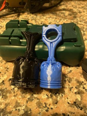

Marco66 Inviato 16 Aprile 2020 Autore Inviato 16 Aprile 2020 ma vai tranquillo io ho tempo fuori c’è la pandemia son qui tutto orecchi ho solo da imparare....l’importante non mi tocchi buttarla giù per un dirupo che già son girato per questo che stava venendo bene....cavolo Cita
Killrob Inviato 16 Aprile 2020 Inviato 16 Aprile 2020 5 minuti fa, Marco66 dice: ma vai tranquillo io ho tempo fuori c’è la pandemia son qui tutto orecchi ho solo da imparare....l’importante non mi tocchi buttarla giù per un dirupo che già son girato per questo che stava venendo bene....cavolo pareva un pistone.... prima dell'incidente 😄 Cita
Killrob Inviato 16 Aprile 2020 Inviato 16 Aprile 2020 1 minuto fa, Marco66 dice: con il fratello piccolo bellino lo skull piston Cita

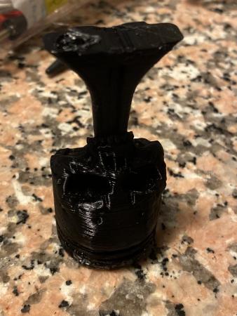

Marco66 Inviato 16 Aprile 2020 Autore Inviato 16 Aprile 2020 (aggiornato) fatto quello che hai detto nulla 0.00 ma i driver li misura...scusa ma apprezzo quello che fai o sbaglio qualcosa o la scheda fa a cavolo...e il tester pure succede che in stampa l’asse x e y tornano a home per poi tornare sul punto creando materiale e filamenti a cazzo...scusa ma ci vuole Modificato 16 Aprile 2020 da Marco66 Cita
