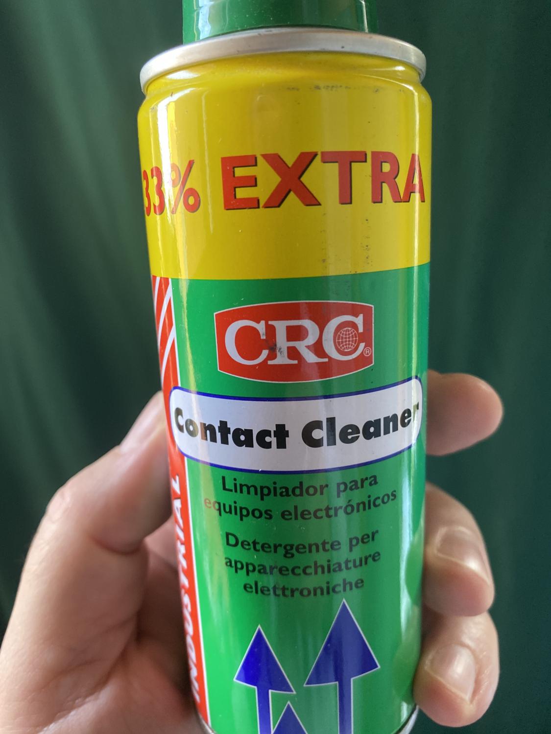

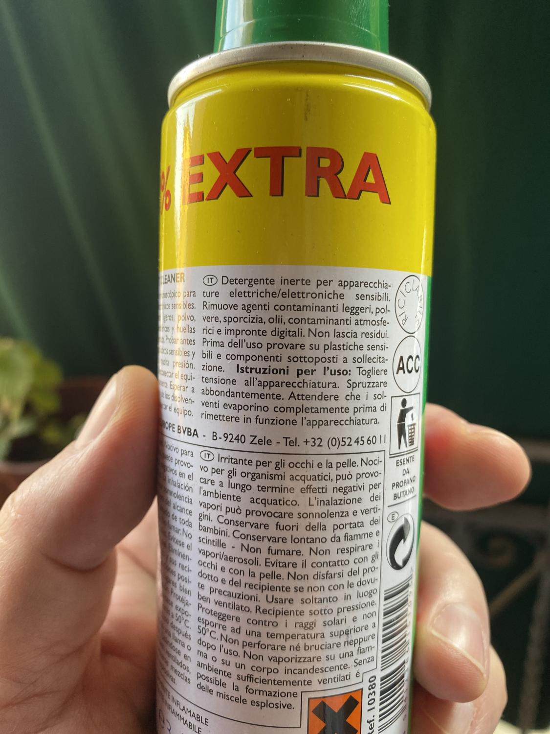

Marco66 Inviato 17 Aprile 2020 Autore Inviato 17 Aprile 2020 spero di averlo in giro, perchè con sta storia delle restrizioni qui ti rompono, giustamente, per qualunque cosa... Cita
