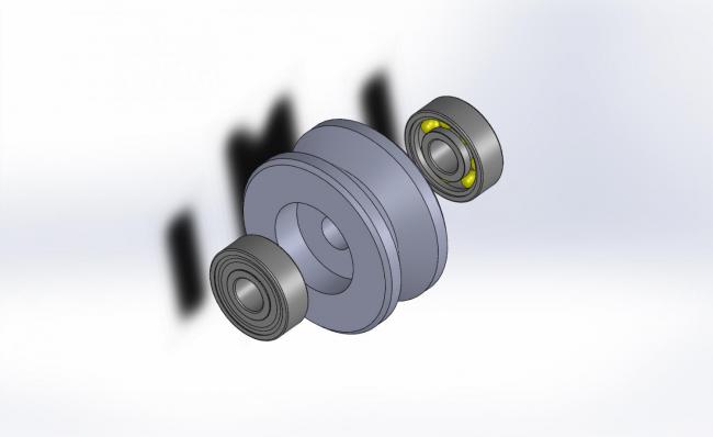

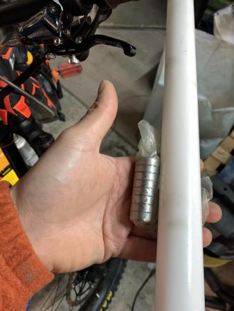

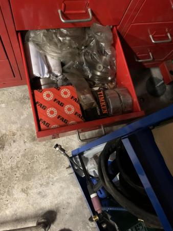

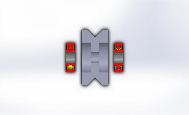

allora, oggi ho fatto un po' tardi quindi non penso che faro' nulla di concreto, ho pero' frugato in giro e ho trovato nel cassetto dei cuscinetti qualcosa di abbastanza piccolo e un tondo di delrin da 35
le ruote con la gola a v penso mi servano a prescindere dal progetto quindi possono essere fatte anche senza avere una idea chiara della cosa, in realta' erano anche le uniche cose che vorrei comprare ma su amazon non le trovo, non con la v in mezzo per camminare sulle guide...
se qualcuno ha un link di un buon prodotto magari mi risparmio di far l'unica cosa che non avrebbe senso personalizzare

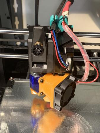

rieccoci, il progetto è rallentato in quanto le ruote per ora devono ancora arrivare, dal disegno fatto, il mio materiale a mia disposizione andavano bene ad un carroponte piu' che ad una stampante 3d...

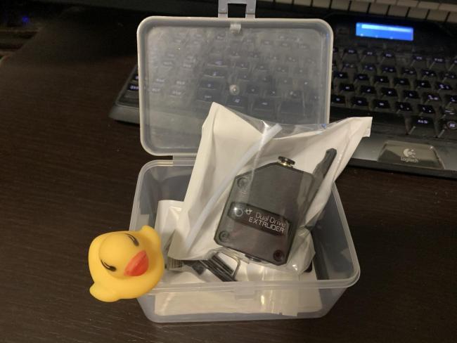

in compenso è arrivato il trainafilo dual drive, ho quindi smontato di nuovo tutto e riadattatoq quello che avevo e per una mera botta di c..o l'hot end che avevo preso prima era gia' corretta per questo modello

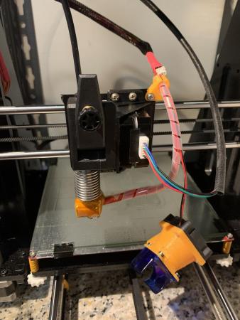

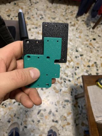

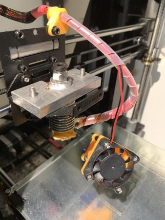

ho quindi ridisegnato il supporto per il tutto e montato, avevo previsto che non ci sarei stato con le misure ma dopo alcune prove ho dovuto comunque ridisegnarlo e modificare la staffa originale in quanto perdevo 2cm di corsa alcun motivo
il motore pp ridotto è perfetto, e il tutto ora si presenta molto compatto e rispetto a prima pesa meno della meta'
da quel che ho capito, ora sono ad un passo dal lato oscuro piu' profondo 🤣

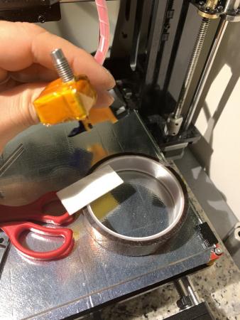

trovandomici a rimetter mano ho anche approfittato per cambiare l'isolamento termico e metterlo intorno e tutto il gruppo termico senza lasciare quelle 2 "finestre" come nasce in origine...

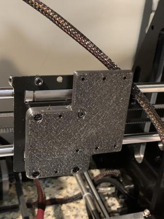

e qui la versione ridotta, dopo aver tagliato via la parte non utile della staffa originale
