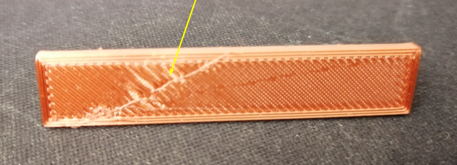

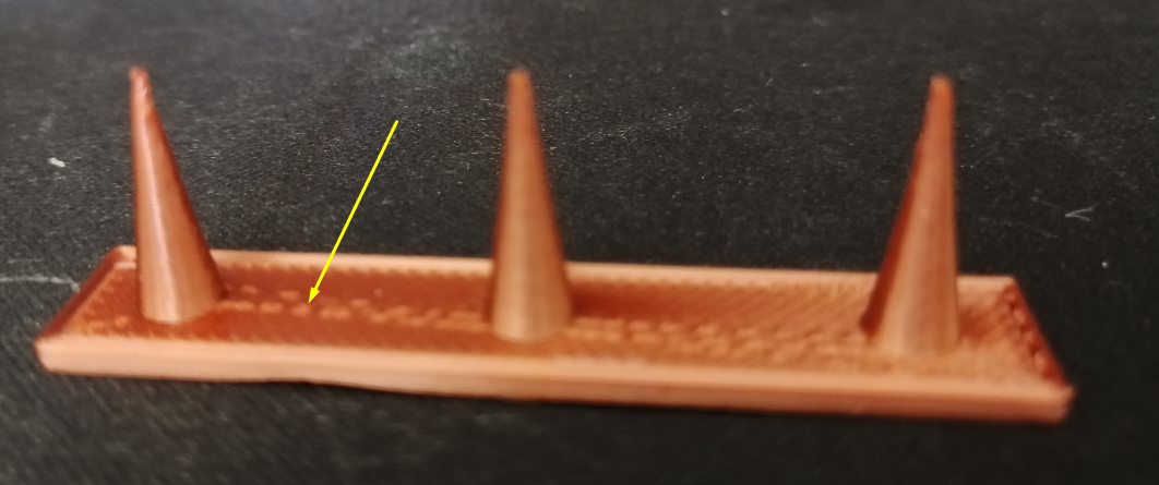

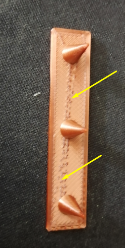

Meldro Inviato 16 Aprile 2020 Inviato 16 Aprile 2020 Ciao a tutti, sono nuovissimo di questo mondo e dopo essermi documentato il più possibile sto facendo i primi esperimenti con la mia prima stampante 3d. Ho eseguito diversi test (su PLA - 200*), dovrei aver risolto problemi di stringing ora però, nell'ultimo pezzo, sto notando dei difetti ma non so che tipo di difetti siano e quindi non saprei come risolvere. Potreste aiutarmi a capire che difetti sono quelli indicati dalle freccie? Grazie in anticipo. Cita
FoNzY Inviato 16 Aprile 2020 Inviato 16 Aprile 2020 57 minuti fa, Meldro dice: Potreste aiutarmi a capire che difetti sono quelli indicati dalle freccie? ritrazione,basta un pelo in piu' e assicurati di avere z-hop almeno 0,2 mm Cita
Meldro Inviato 16 Aprile 2020 Autore Inviato 16 Aprile 2020 1 minuto fa, FoNzY dice: ritrazione,basta un pelo in piu' e assicurati di avere z-hop almeno 0,2 mm Grazie per la risposta e scusa l'ignoranza, intendi che devo aumentare ulteriormente la RETRACTION? (attualmente impostata a 3mm) Cita
FoNzY Inviato 16 Aprile 2020 Inviato 16 Aprile 2020 24 minuti fa, Meldro dice: Grazie per la risposta e scusa l'ignoranza, intendi che devo aumentare ulteriormente la RETRACTION? (attualmente impostata a 3mm) si, devi aumentare la retraction, prova a farlo con step di 0,5mm ma vedrai che basta poco... puoi anche aumentare la velocita' di ritrazione in stepp di 5mm\s. (ma questa tienila come seconda opzione) Cita
Meldro Inviato 16 Aprile 2020 Autore Inviato 16 Aprile 2020 35 minuti fa, FoNzY dice: si, devi aumentare la retraction, prova a farlo con step di 0,5mm ma vedrai che basta poco... puoi anche aumentare la velocita' di ritrazione in stepp di 5mm\s. (ma questa tienila come seconda opzione) Dunque ho fatto alcune prove senza successo: - RETRACTION 3,5 mm + Z-Hop = 0,2 -> il modello non è rimasto attaccato al piatto - RETRACTION 3,5 mm - No Z-Hop -> risultato identico alle foto iniziali - RETRACTION 5 mm - No Z-Hop -> risultato identico alle foto iniziali A questo punto mi sono fermato perchè la RETRACTION mi sembrava non influisse più, sopra i 3 mm. Cita
FoNzY Inviato 16 Aprile 2020 Inviato 16 Aprile 2020 3 minuti fa, Meldro dice: Dunque ho fatto alcune prove senza successo: - RETRACTION 3,5 mm + Z-Hop = 0,2 -> il modello non è rimasto attaccato al piatto - RETRACTION 3,5 mm - No Z-Hop -> risultato identico alle foto iniziali - RETRACTION 5 mm - No Z-Hop -> risultato identico alle foto iniziali A questo punto mi sono fermato perchè la RETRACTION mi sembrava non influisse più, sopra i 3 mm. prova a tornare a 3mm di retraaction (eventualmente anche 3,5) ed aumenta la velocita'. lo z-hop non influisce sull'adesione, temperatura di stampa? puoi abbassarla di 5 gradi? Cita
Meldro Inviato 16 Aprile 2020 Autore Inviato 16 Aprile 2020 11 minuti fa, FoNzY dice: prova a tornare a 3mm di retraaction (eventualmente anche 3,5) ed aumenta la velocita'. lo z-hop non influisce sull'adesione, temperatura di stampa? puoi abbassarla di 5 gradi? Allora, in primis grazie per l'assistenza. 🙂 Poi, temperatura attuale 200° Retraction 3 mm. Velocità di stampa 60 mm/s Provo ad abbassare la temperatura. EDIT: mi correggo, mi sono accorto che su CURA mi era rimasto attivo il plugin usato per la TEMP TOWER quindi stavo stampando sempre partendo a 215°. Ora provo con: Temperatura 200° Retraction 3 mm. Velocità di stampa 60 mm/s Vediamo.... Cita
FoNzY Inviato 16 Aprile 2020 Inviato 16 Aprile 2020 9 minuti fa, Meldro dice: Velocità di stampa 60 mm/s velocita' di ritrazione , non di stampa! 200 gradi son giusti se puoi abbassare ok ma sei al limite Cita
Meldro Inviato 16 Aprile 2020 Autore Inviato 16 Aprile 2020 10 minuti fa, FoNzY dice: velocita' di ritrazione , non di stampa! 200 gradi son giusti se puoi abbassare ok ma sei al limite Ops... sorry. Attuale velocità di Ritrazione 35 mm/s Comunque sto perdendo la pazienza con CURA.... 😞 Non capisco, io ho impostata la temperatura di stampa a 200 gradi. La stampa inizia a 200 per poi piazzarsi a 215. Ho aperto il gcode e leggo nelle prime righe quanto segue: ;Generated with Cura_SteamEngine 4.5.0 M104 S200 M105 M109 S200 M82 ;absolute extrusion mode G28 G1 Z15 F300 M107 G90 M82 M104 S215 M140 S55 G92 E0 M109 S215 M107 G0 X10 Y20 F6000 ... Cioè parte da 200, la prima riga, ma poi perchè si rialza a 215? C'è qualche settaggio che mi sfugge? Cita
