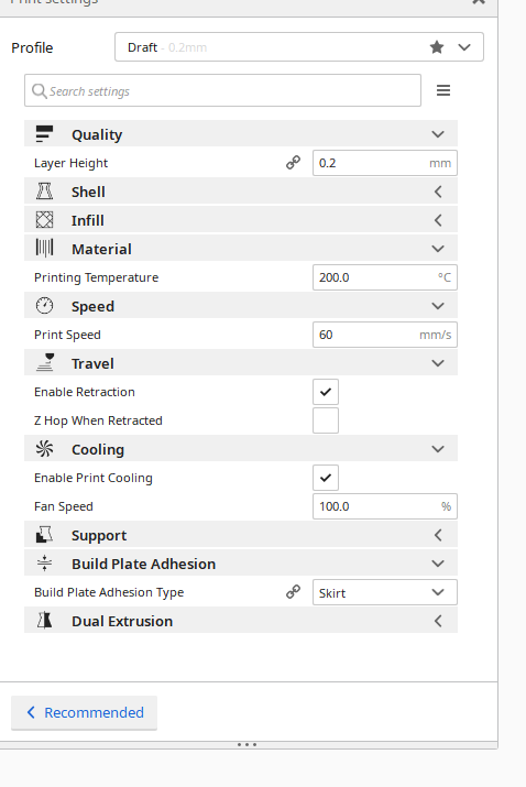

42 minuti fa, Meldro dice:
Comunque sto perdendo la pazienza con CURA.... 😞
Non capisco, io ho impostata la temperatura di stampa a 200 gradi.
La stampa inizia a 200 per poi piazzarsi a 215.
Ho aperto il gcode e leggo nelle prime righe quanto segue:
;Generated with Cura_SteamEngine 4.5.0
M104 S200
M105
M109 S200
M82 ;absolute extrusion mode
G28
G1 Z15 F300
M107
G90
M82
M104 S215
M140 S55
G92 E0
M109 S215
M107
G0 X10 Y20 F6000
Cioè parte da 200, la prima riga, ma poi perchè si rialza a 215?
C'è qualche settaggio che mi sfugge?
il secondo M104 alza a 215

Esattamente, ma perchè lp alza a 215 se la temperatura di stampa impostata su CURA è settata a 200 ?
PS: la stampante è una GEEETECH A20.
PS2: Grazie a tutti per l'aiuto...
Adesso, Eddy72 dice:
perchè è nello start Gcode
Eddy... scusa la mia immensa ignoranza in materia...  ma non capisco.
Ho messo il modello in CURA e settate le opzioni viste sopra il GCODE che esce è quello che ho mostrato in parte.
Quel 215 dove dovrei andare a modificarlo?
In tutti gli slicer, almeno credo, c'è la possibilità di inserire dei comandi a inizio gcode e a fine gcode
Sono gli start Gcode e gli end Gcode
In Cura vai in: Gestione stampanti -> Impostazioni Macchina
Nella tab Stampante trovi sotto Codice G avvio
Col puntatore vai sull'angolo in basso e allarga la finestra, compariranno altre righe di codice.
Copia tutto qui che te lo sistemiamo
Ciaoo

Allora ecco qua:
Start GCODE
G28
G1 Z15 F300
M107
G90
M82
M104 S215
M140 S55
G92 E0
M109 S215
M107
G0 X10 Y20 F6000
G1 Z0.8
G1 F300 X200 E40
G1 F1200 Z2
G92 E0
G28
End GCode
G91
G1 E-1
G0 X0 Y200
M104 S0
G90
G92 E0
M140 S0
M84
M104 S0
M140 S0
M84
Ora però sono ancora più confuso...
Se ho queste impostazioni in START... i settaggi che metto poi nel profilo (lo screenshot) precedente... vengono bypassati?
metti così nello start gcode
M104 S150 ; set extruder temp
M140 S{material_bed_temperature_layer_0} ; set bed temp
G28
G1 Z15 F300
M190 S{material_bed_temperature_layer_0} ; wait for bed temp
M109 S{material_print_temperature_layer_0} ; wait for extruder temp
M107
G90
M82
G92 E0
M107
G0 X10 Y20 F6000
G1 Z0.8
G1 F300 X200 E40
G1 F1200 Z2
G92 E0
G28

qui non imposti la temp del bed vedo, ti conviene metterla così te la gestisci tu col mio start gcode
e anche le varie temp del primo layer e del resto della stampa
29 minuti fa, Killrob dice:
cioè, attiva le impostazioni personalizzate in Cura
Ok, il gcode sembra a posto ed è il seguente:
M140 S60 ; set bed temp
G28
G1 Z15 F300
M190 S60 ; wait for bed temp
M109 S215 ; wait for extruder temp
M107
G90
M82
G92 E0
M107
G0 X10 Y20 F6000
G1 Z0.8
G1 F300 X200 E40
G1 F1200 Z2
G92 E0
G28
Per il resto... ora non si attacca più la stampa al piatto.
O meglio, quando la stampa parte, viene creata correttamente e correttamente aderisca la "striscia" sul bordo del piatto (che credo venga eseguita per pulire del residuo) poi la testina si sposta al centro del piatto, inizia a stampare ma il filamento non ne vuole più sapere di rimanere attaccato al piatto.
