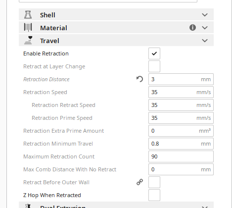

Killrob Inviato 16 Aprile 2020 Condividi Inviato 16 Aprile 2020 6 minuti fa, Meldro dice: Ok, il gcode sembra a posto ed è il seguente: M82 ;absolute extrusion mode M104 S150 ; set extruder temp M140 S60 ; set bed temp G28 G1 Z15 F300 M190 S60 ; wait for bed temp M109 S215 ; wait for extruder temp M107 G90 M82 G92 E0 M107 G0 X10 Y20 F6000 G1 Z0.8 G1 F300 X200 E40 G1 F1200 Z2 G92 E0 G28 Per il resto... ora non si attacca più la stampa al piatto. O meglio, quando la stampa parte, viene creata correttamente e correttamente aderisca la "striscia" sul bordo del piatto (che credo venga eseguita per pulire del residuo) poi la testina si sposta al centro del piatto, inizia a stampare ma il filamento non ne vuole più sapere di rimanere attaccato al piatto. Vi allego le impostazioni della RETRACTION attuali in questo caso la retrazione non c'entra nulla ma vedo nel gcode un G1 Z2 quando parte a fare il pezzo, nel pannello LCD Z a che altezza te lo da? Cita Link al commento Condividi su altri siti Altre opzioni di condivisione...
Meldro Inviato 16 Aprile 2020 Autore Condividi Inviato 16 Aprile 2020 24 minuti fa, Killrob dice: in questo caso la retrazione non c'entra nulla ma vedo nel gcode un G1 Z2 quando parte a fare il pezzo, nel pannello LCD Z a che altezza te lo da? Inizio rispondendo che parte a Z = 0.15. Ad ogni modo ora ha "preso". Ho ri-livellato il piatto e pulito lo stesso con un pò d'alcol diluito (non vorrei che a forza di toccarlo con le dite si fosse "sporcato). Detto questo ora, sono esattamente al punto di partenza con il risultato delle foto del primo post. I parametri utilizzati sono gli ultimi che ho postato: Temp 205 Temp primo strato 215 Temp bed 60 Parametri di Retraction Retraction 3mm Velocità 35 mm/s. Cita Link al commento Condividi su altri siti Altre opzioni di condivisione...
Killrob Inviato 16 Aprile 2020 Condividi Inviato 16 Aprile 2020 6 minuti fa, Meldro dice: Inizio rispondendo che parte a Z = 0.15. Ad ogni modo ora ha "preso". Ho ri-livellato il piatto e pulito lo stesso con un pò d'alcol diluito (non vorrei che a forza di toccarlo con le dite si fosse "sporcato). Detto questo ora, sono esattamente al punto di partenza con il risultato delle foto del primo post. I parametri utilizzati sono gli ultimi che ho postato: Temp 205 Temp primo strato 215 Temp bed 60 Parametri di Retraction Retraction 3mm Velocità 35 mm/s. si ma non hai attivato lo z-hop durante la retrazione ed imposta 0.2 come altezza Cita Link al commento Condividi su altri siti Altre opzioni di condivisione...
Meldro Inviato 16 Aprile 2020 Autore Condividi Inviato 16 Aprile 2020 Adesso, Killrob dice: si ma non hai attivato lo z-hop durante la retrazione E' stato uno dei primi suggerimenti che è stato dato e l'ho provato impostandolo a 0.2 mm... ma va bene, fiducioso, riprovo impostandolo a 0.2mm. 🙂 1 Cita Link al commento Condividi su altri siti Altre opzioni di condivisione...
Killrob Inviato 16 Aprile 2020 Condividi Inviato 16 Aprile 2020 3 minuti fa, Meldro dice: E' stato uno dei primi suggerimenti che è stato dato e l'ho provato impostandolo a 0.2 mm... ma va bene, fiducioso, riprovo impostandolo a 0.2mm. 🙂 passami quell'STL che provo a stamparlo io con i miei settaggi e poi posto delle foto, voglio vedere se è il pezzo o i tuoi settaggi 😉 Cita Link al commento Condividi su altri siti Altre opzioni di condivisione...

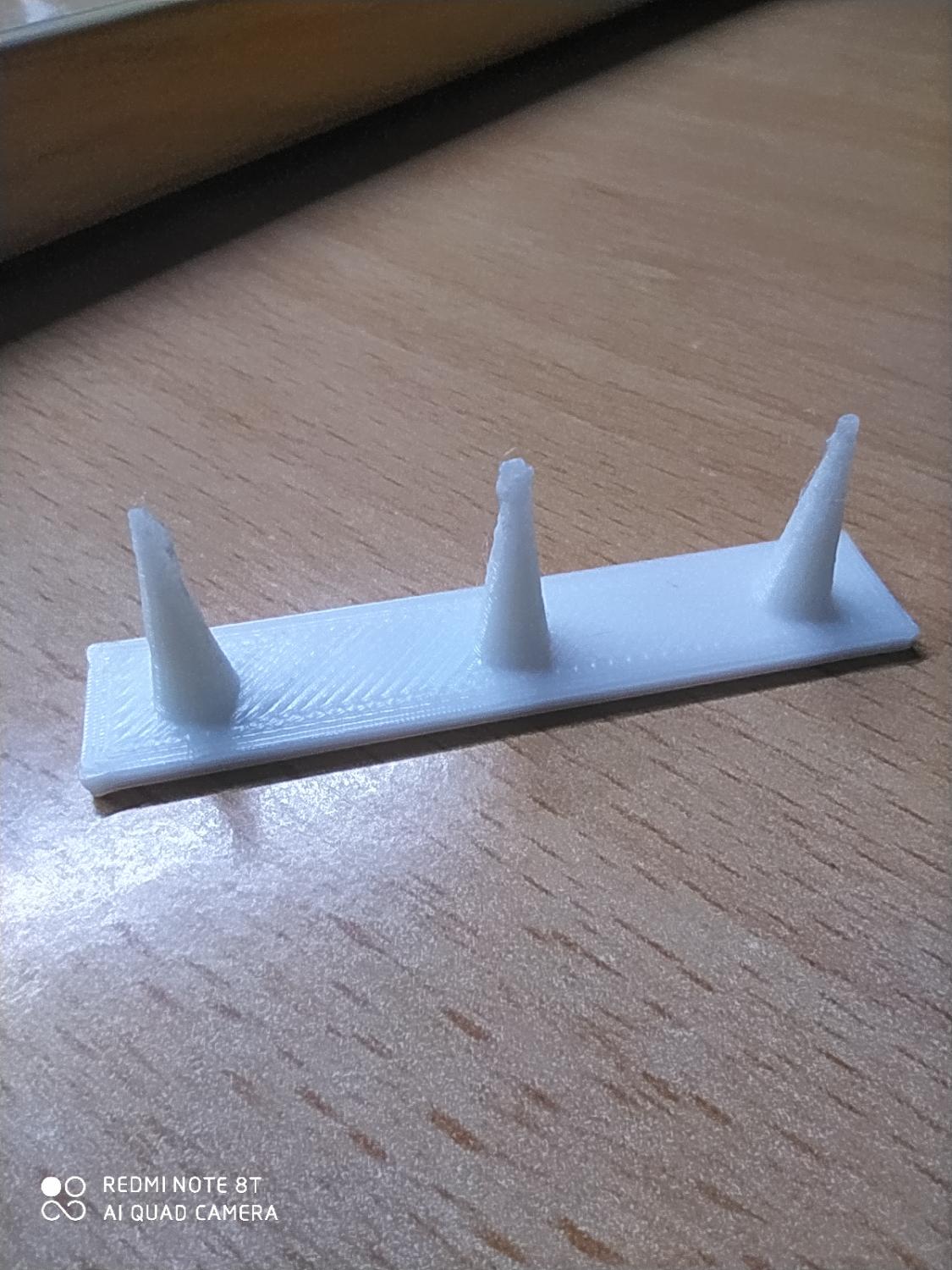

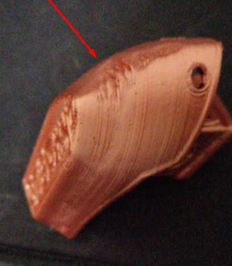

Meldro Inviato 16 Aprile 2020 Autore Condividi Inviato 16 Aprile 2020 Il file che ho usato è questo: https://www.thingiverse.com/thing:2424685 EDIT: ultima prova qualcosa è cambiato usando questi parametri Temp 205 Temp primo strato 215 Temp bed 60 Retraction 3mm Velocità 35 mm/s. Z-Hop 0.2 mm Ho risolto il problema indicato nella seconda foto (il primo layer ora è perfetto). E' rimasto il problema indicato nella 1a e 3a foto. Lo strato "superiore" della base, presenta ancora le imperfezioni fotografate. Cita Link al commento Condividi su altri siti Altre opzioni di condivisione...
Meldro Inviato 17 Aprile 2020 Autore Condividi Inviato 17 Aprile 2020 20 ore fa, Killrob dice: passami quell'STL che provo a stamparlo io con i miei settaggi e poi posto delle foto, voglio vedere se è il pezzo o i tuoi settaggi 😉 Se puoi aiutare... ho provato a stampare la famosa 3dBenchy e sarei anche soddisfatto se non fosse per le imperfezioni uscite nello scafo: Ho notato anche che l testo sul retro della barchetta è praticamente solo leggibile e abbozzato. 😞 Cita Link al commento Condividi su altri siti Altre opzioni di condivisione...
Killrob Inviato 18 Aprile 2020 Condividi Inviato 18 Aprile 2020 Ok ho fatto la stampa e quei difetti a me non li fa, quindi l'stl è a posto io ho usato 7mm e 65mms di ritrazione, le temperature non le metto perchè il filamento è differente e non avrebbero senso , z-hop inserito a 0.2mm Cita Link al commento Condividi su altri siti Altre opzioni di condivisione...
Meldro Inviato 18 Aprile 2020 Autore Condividi Inviato 18 Aprile 2020 9 minuti fa, Killrob dice: Ok ho fatto la stampa e quei difetti a me non li fa, quindi l'stl è a posto Grazie, in effetti il risultato sembra molto simile al mio. Forse è il materiale che sto usando che ha una riflessione della luce tale da accenture alcune striature. Ci potrebbe stare. Ora mi sono imputanto sul problema della barchetta, che ho dettagliato meglio nell'altro post (l'ultimo messaggio di questa mattina ho aggiunto altre foto: https://www.stampa3d-forum.it/forum/topic/10570-altri-test-con-problemi-cubo-e-3dbenchy-foto/?do=findComment&comment=77947). Riuscissi a risolvere quel problema li... mi reputerei soddisfatto...ufff... che fatica. 🙂 Cita Link al commento Condividi su altri siti Altre opzioni di condivisione...
