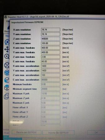

Crash Inviato 17 Aprile 2020 Autore Condividi Inviato 17 Aprile 2020 Dati eprom Cita Link al commento Condividi su altri siti Altre opzioni di condivisione...
Basilietto Inviato 17 Aprile 2020 Condividi Inviato 17 Aprile 2020 4 minuti fa, Crash dice: Dati eprom Si ok e allora? Non devi correggere i dati della eprom, devi solo provare a stampare Cita Link al commento Condividi su altri siti Altre opzioni di condivisione...
