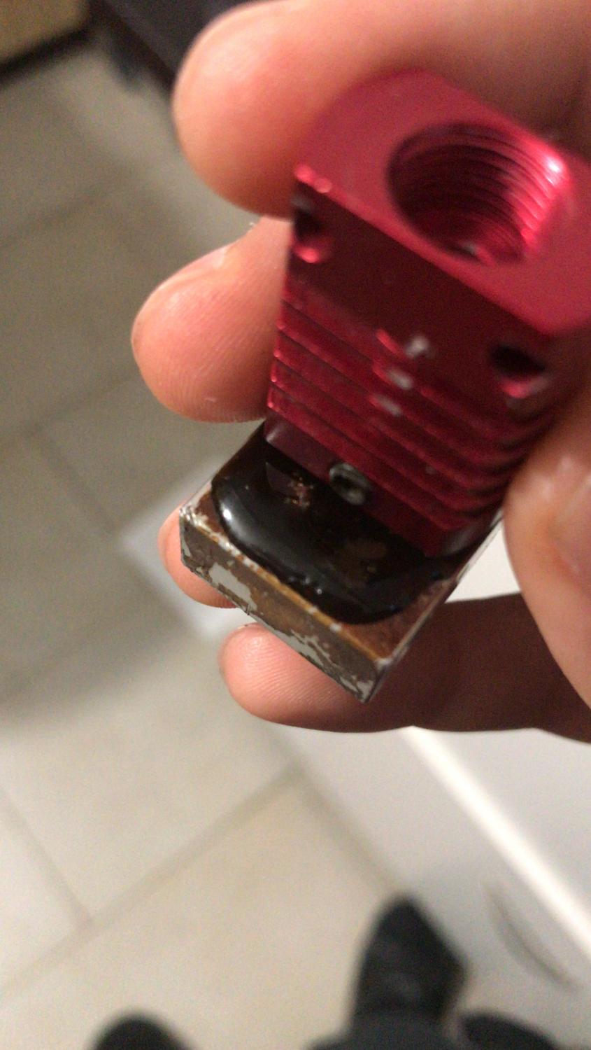

Lorenz_Keel Inviato 17 Aprile 2020 Inviato 17 Aprile 2020 ciao a tutti, durante la quarantena ho avuto la malsana idea di comprare del pla di amazon basic, 3 bobine per essere precisi. non l'avessi mai fatto, continuo ad avere problemi differenti con le bobine, una l'ho restituita subito, la seconda ha lavorato discretamente. Ma l'ultima non ne voleva sapere di stampare bene, probabilmente la bobina aveva preso umidità, l'ho messa in un essicatore per qualche ora e sembrava andare tutto bene ma stamattina sono andato a controllare e la tampante non estrudeva più. Da come a stampato sembra che si sia intasata di colpo perché non sono rimasti tratteggi o parti estruse a tratteggio. Ho smontato tutto e lo spettacolo non è stato dei migliori (lascio una foto), e ora è tutto in ammollo nell'acetone utilizzo una cr10 e stavo pensando che quasi quasi potrei prendere un nuovo estrusore senza la parte eletronica, ma mi stavo chiedendo se era possibile prenderne uno che non aveva il tubo di nylon all'interno per praticità in fase di manutenzione. sapete dirmi se è possibile trovare pezzi compatibili? o anche solo dirmi cosa diavolo è successo alla stampante per ridursi così, sembra quasi che si sia allentato il filetto e sia uscito tutto da li ma mi sembra strano grazie Cita
hokuro Inviato 17 Aprile 2020 Inviato 17 Aprile 2020 ma il pla non si scioglie meglio con la soda? Cita
Lorenz_Keel Inviato 17 Aprile 2020 Autore Inviato 17 Aprile 2020 non saprei, ma sono sprovvisto di soda al momento. sono sceso poco fa a controllare e quella chiazza nera si è sciolta completamente ma l'interno è ancora tutto intasato. il problema vero sarebbe capire perche succede. Cita
hokuro Inviato 17 Aprile 2020 Inviato 17 Aprile 2020 dovrebbe essere l'accoppiamento lento o comunque il nozzle che non batte sulla gola, ma mi fermo al dovrebbe 1 Cita
Lorenz_Keel Inviato 17 Aprile 2020 Autore Inviato 17 Aprile 2020 quindi stringere di più i 2 pezzi? ritenterò ma me l'ha fatto gia 2 volte e mi piare di stringerlo bene il problema di accoppiamento lo intendi per la fuoriuscita o per il blocco dell'ugello? Cita
Killrob Inviato 17 Aprile 2020 Inviato 17 Aprile 2020 23 minuti fa, Lorenz_Keel dice: quindi stringere di più i 2 pezzi? ritenterò ma me l'ha fatto gia 2 volte e mi piare di stringerlo bene il problema di accoppiamento lo intendi per la fuoriuscita o per il blocco dell'ugello? per entrambi, sono interdipendenti, tu come fai l'accoppiamento gola/ugello? Cita
Lorenz_Keel Inviato 17 Aprile 2020 Autore Inviato 17 Aprile 2020 avvito la gola circa a metà a poi avvito l'ugello fino a finecorsa 1 Cita
Killrob Inviato 17 Aprile 2020 Inviato 17 Aprile 2020 10 minuti fa, Lorenz_Keel dice: avvito la gola circa a metà a poi avvito l'ugello fino a finecorsa errato... i giusti passi per il tuo hotend sono i seguenti: avvitare tutto l'ugello al blocco svitare di un giro tenendo fermo l'ugello avvitare la gola a battuta con l'ugello serrare l'ugello una volta in posizione scaldare l'hotend e dare una ulteriore stretta questi sono i passi corretti, come fai tu rischi quello che ti è successo 😉 3 Cita
Lorenz_Keel Inviato 17 Aprile 2020 Autore Inviato 17 Aprile 2020 f@#a è vero... ecco cosa succede a fare pochi interventi. e io che pensavo che fosse colpa del materiale scadente.... anche se: con la prima bobina mi è capitato almeno 2 volte che mi si riempisse tutto di una sostanza appiccicosa tipo melassa e li non avevo ancora fatto nulla, a parte cambiare bobina. quello da cosa può essere dato? Cita
Killrob Inviato 17 Aprile 2020 Inviato 17 Aprile 2020 7 minuti fa, Lorenz_Keel dice: f@#a è vero... ecco cosa succede a fare pochi interventi. e io che pensavo che fosse colpa del materiale scadente.... anche se: con la prima bobina mi è capitato almeno 2 volte che mi si riempisse tutto di una sostanza appiccicosa tipo melassa e li non avevo ancora fatto nulla, a parte cambiare bobina. quello da cosa può essere dato? quello potrebbe essere davvero filamento scadente Cita
