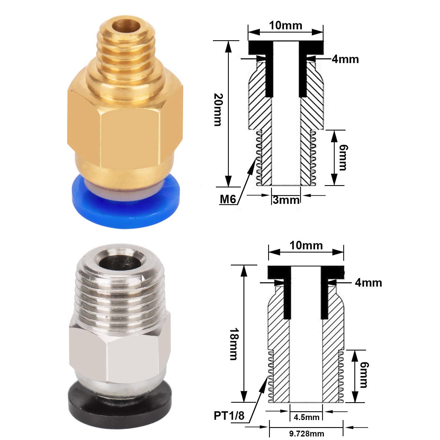

scusate ma i raccordi per i tubi in ptfe hanno misure standard? ho trovato questa immagine ma il mio non mi sembra sia largo 3mm internamente ma essendo cinese e rovinato magari è solo ostruito.
