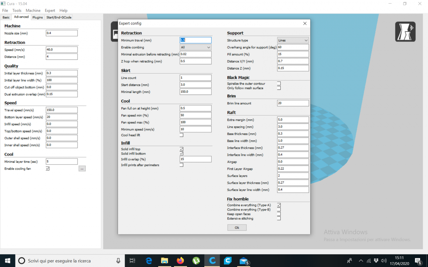

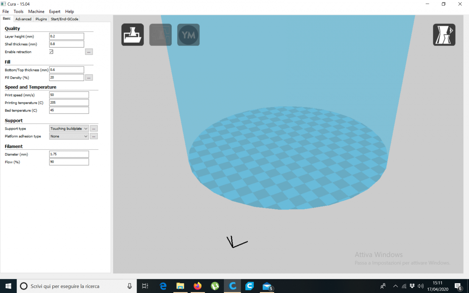

Cura 15.04 con le seguenti impostazioni, che ho riportato ai valori di default, ma mi sa che qualcosa non torna.

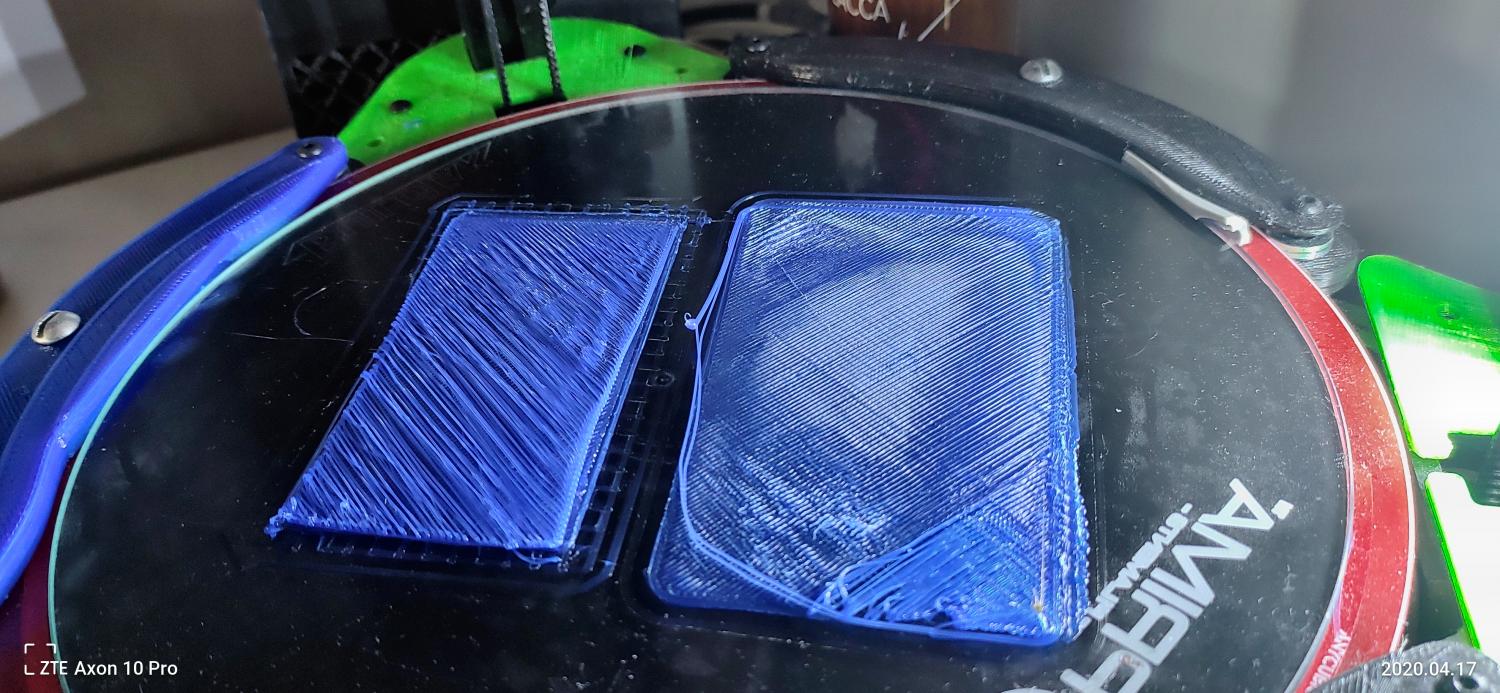

Ho stampato un paio di basi 10 * 6, ma il secondo strato rimane scollato dal primo, come tanti fili sovrapposti. MA a questo punto non so se dipende dalle impostazioni di Cura o dalla temperatura del PLA.

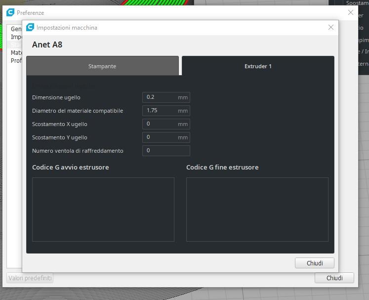

Vai in impostazione stampanti e controlla che su extruder ci sia la ventola selezionata a zero e non 1
Ci ho perso settimane finchè un amico qui del forum mi ha fatto notare l'errore, anch'io dovevo azionarla da lcd.
Comunque sei troppo alto dal piatto, abbassa quel 0.3 e portalo a 0.15 (primo layer)
e perché dovrebbe abbassarlo? io stampo il primo layer a 0.3 e tutto il resto a 0.2 e vengono una bellezza.

Ho anche provato a cercarla in Cura, ma nella versione 15.04 non trovo  dove impostarla.
2 ore fa, Basilietto dice:

Gli ho consigliato di abbassarlo perchè mi sembrava troppo alto in stampa.... tutto qui

si infatti ma mica ho detto che hai sbagliato a dirglielo 😉 ti facevo solo notare che in tutte le mie stampe il primo layer è da 0.3 che mi serve a non far venire l'effetto piede di elefante 😉
