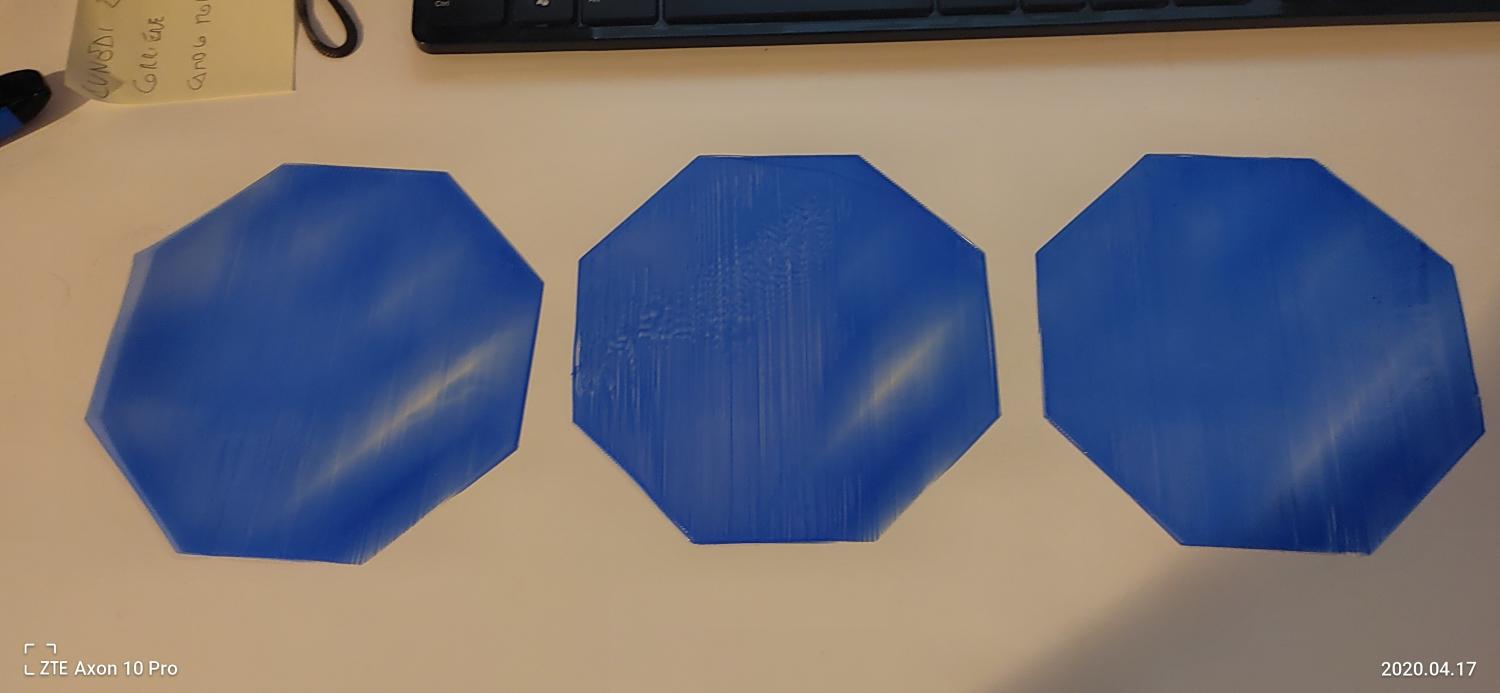

Lazarus Inviato 17 Aprile 2020 Autore Condividi Inviato 17 Aprile 2020 1 ora fa, Basilietto dice: Poi mi dici dove hai visto la 4.6 beta dato che nel loro sito ufficiale son fermi alla 4.5...... Comunque inverti prima i connettori poi vediamo la ventola materiale. Ok ho trovato quella versione, la mettono in una versione precedente... mah Si in effetti l'avevo trovata sotto "cerca versioni precedenti" ma tant'è! Bene mi aspettano santi in quantità a smontare tutto, ma credo che ne approfitterò per migliorare il sistema di fissaggio bed. E poi parleremo di come fa un piatto in vetro a non essere piatto. Le 3 prove qui sotto ( temperatura 205°, bed 45°, velocità di stampa 50 mm/s, flusso 90) sono da sx a dx, A) stampa su piano vetro, le zone chiare sono quelle in cui lo spessore del layer è minore, ma il tutto si presenta per lo meno abbastanza omogeneo, anche se in qualche punto centrale i singoli fili non si sono incollati tra di loro. B) stampa su vetro ruotato per vedere se il problema era nella stessa posizione ed è così. Il difetto di spessore in posizione analoga, ma il resto del della stampa è completamente sfrangiato, nessun filo saldato con l'altro. C) stampa su letto con rivestimento Buildtak, praticamente il retro del piano di vetro di cui le 2 prove precedenti, presenta lo stesso difetto di spessore delle prove precedenti, oltre a difetti vari sul perimetro, nel complesso abbastanza omogeneo. Pensavo potesse essere l'adesivo Buildtak che faceva spessore, ma il problema si presenta anche girando il piatto, quindi potrebbe dipendere dal piatto riscaldante, ma più fisso di così non ho idea di cosa fare. Qualche idea? Era meglio se prendevo la plus🙄, si trovano più soluzioni già pronte. PS ovviamente ho rifatto il leveling del piatto prima delle prove, salvando le impostazioni. Cita Link al commento Condividi su altri siti Altre opzioni di condivisione...

Lazarus Inviato 18 Aprile 2020 Autore Condividi Inviato 18 Aprile 2020 2 minuti fa, marcottt dice: Devi controllare connessioni. Inviato dal mio tablet utilizzando Tapatalk E' quello che mi appresto a fare, ma hai consigli sul problema del primo layer della pagina precedente di questo post? Cita Link al commento Condividi su altri siti Altre opzioni di condivisione...
invernomuto Inviato 18 Aprile 2020 Condividi Inviato 18 Aprile 2020 2 minuti fa, Lazarus dice: E' quello che mi appresto a fare, ma hai consigli sul problema del primo layer della pagina precedente di questo post? Prima sistemiamo la stampante nelle basi poi verifichiamo il resto. Hai una ventola che deve stare accesa sempre (NB perché sennò rischi che ti si intasi l'estrusore, io darei un po' più di priorità alla cosa...) e che invece sta spenta e una che deve stare spenta al primo layer e che invece sta accesa sempre. Sistema queste cose e poi passa alle calibrazioni base. Il tuo sul primo layer è probabilmente un problema di flusso ma mettiti a sistemare le connessioni, non ci stampare così. 2 Cita Link al commento Condividi su altri siti Altre opzioni di condivisione...
