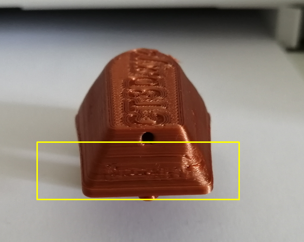

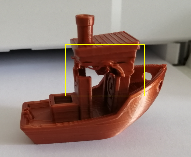

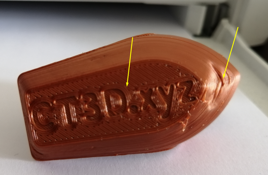

Dunque ho fatto la calibrazione dell'estrusione e quella del flusso che però ho lasciato a metà (l'attuale calibro non arriva al centesimo quindi, da quello che ho capito, è abbastanza inutile, ne ho ordinato uno migliore appena arriva rifaccio il test).
Nel frattempo ho riprovato il test della barchetta cambiando i settaggi.
Nello specifico ho ridotto la velocità di estrusione da 60 a 40 e ridotto il riempimento al 10%.
Praticamente non è cambiato nulla anzi.... oltre ai difetti iniziali è successo qualche "inciucio" di materiale in fase di costruzione della cabina della barchetta, non è stato stampato uno dei 4 montanti e praticamente mi si è "rotto" in mano il pezzo superiore della barchetta quando sono andato a staccarlo.
Nelle foto potete vedere i "difetti":
1 - la prua non viene continua ma presenta una superficie irregolare e rientra (e vorrei almeno riuscire ad eliminare questo.... 😞 )
2 - il testo dietro la barca non viene praticamente stampato
3 - il testo sul fondo non so se è corretto che venga così.
Unico dato "positivo" è che nei 2 test che ho fatto i difetti sono IDENTICI (quindi magari c'è una causa precisa).
