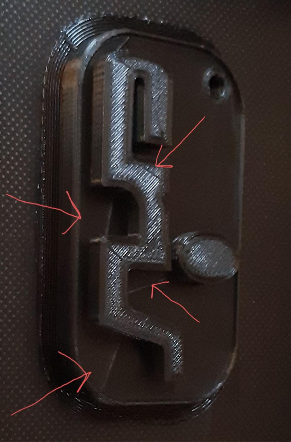

ciao, ho bisogno del vostro aiuto.
Ho fatto la mia prima stampa ha ci sono alcuni difetti che non so come togliere. Ho una Anycubi i3 Mega S ed ho usato del PLA della Anycubic comprato su Amazon.

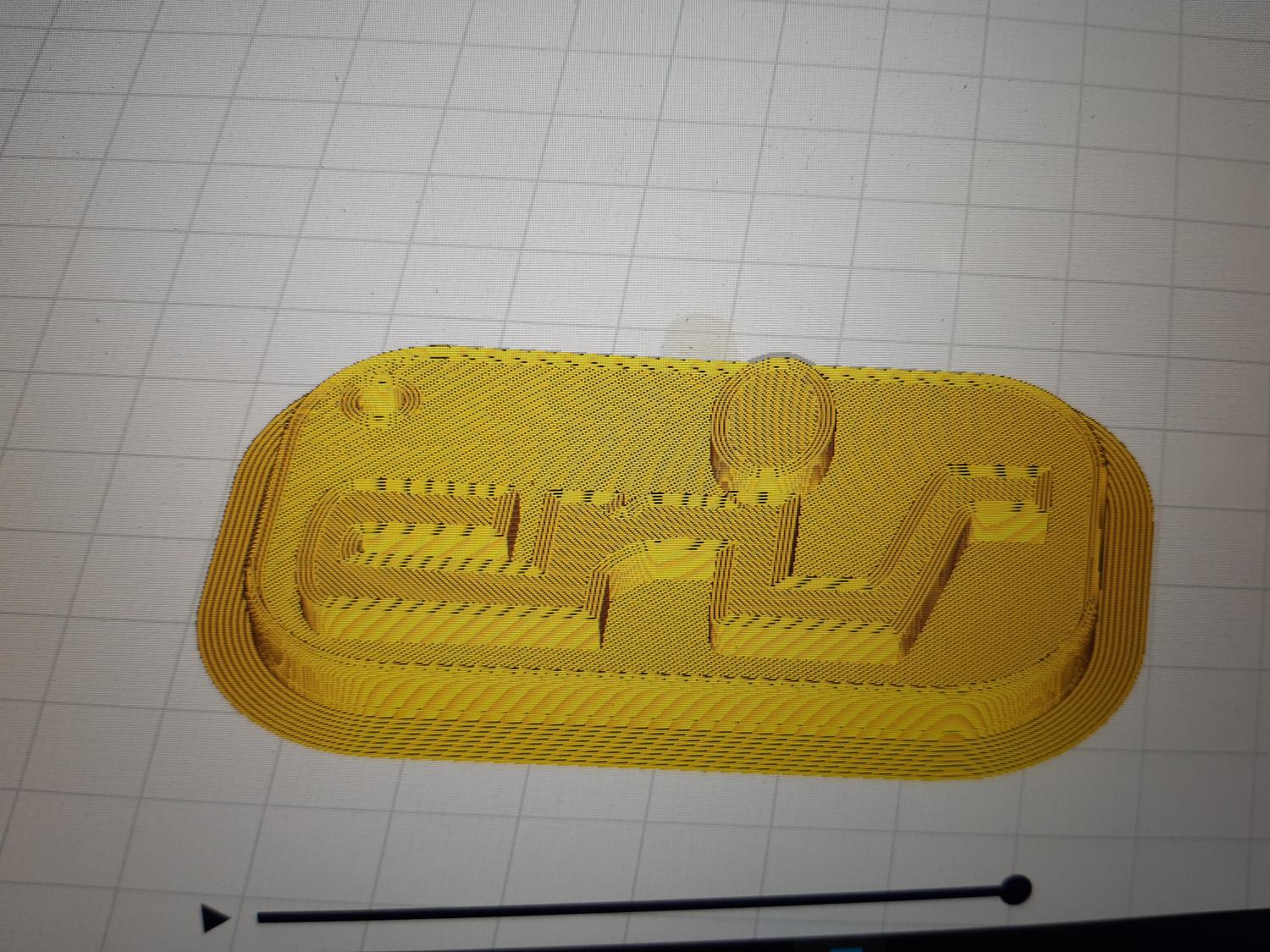

Durante la stampa la macchina ha lasciato dei filamenti che in "anteprima di Cura" non si vedono.
Allego 2 immagini, una del percorso della macchina, l'altro dell'oggetto stampato  con i difetti segnati in rosso.
Sarà qualche settaggio da migliorare ma sono talmente tanti che non so da dove iniziare.
Grazie in anticipo e buon weekend
Maurizio

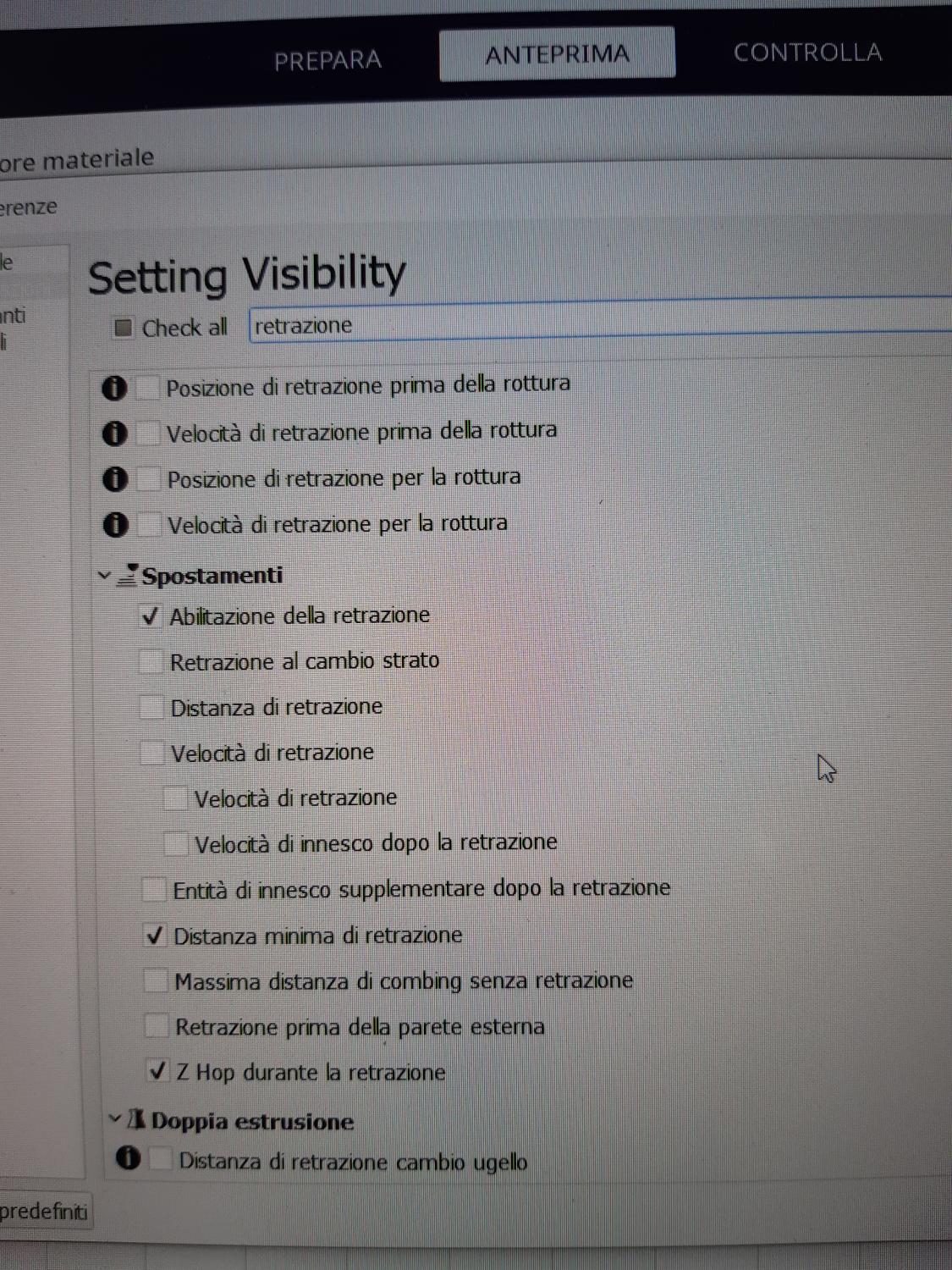

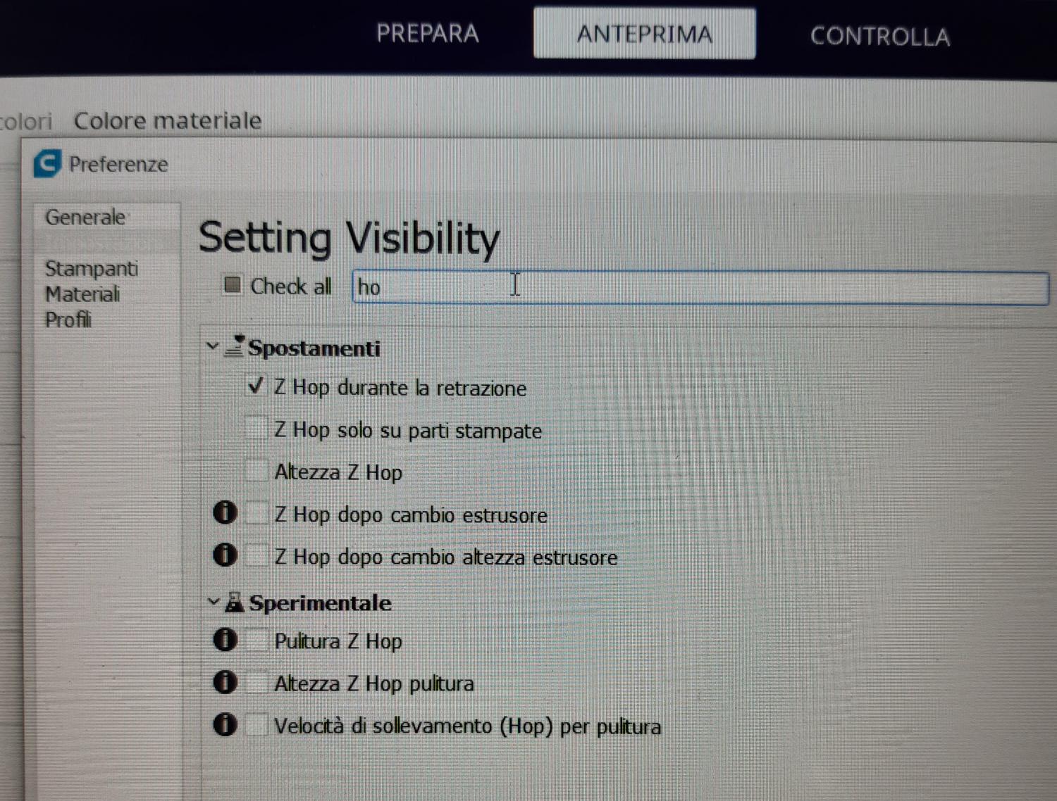

La foto non è chiarissima, mi sembra che sia 2 cose diverse, ovvero alcuni sono dovuti al passaggio della testina sulla stampa finita, altri sono filamento di colatura (stringing)
Puoi provare abilitare zhop e ritrazione
