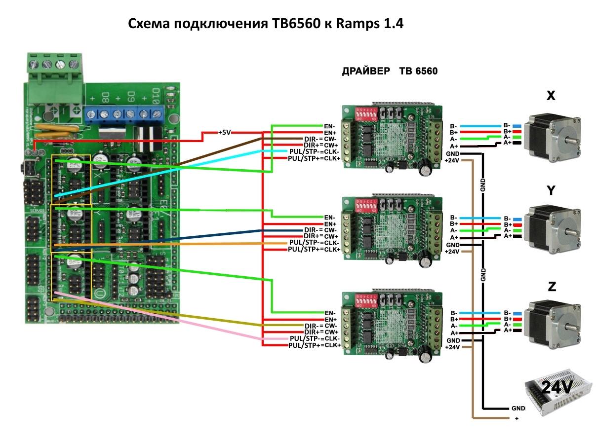

1 come far funzioanre 3/4 nema 23 con codeste schede?non credo che le uscite reggano i nema 23 percio è possibile manovrarli tramite driver esterni o qualcosa di simile?
certo che si, dal socket del driver colleghi solo 4 pin (enable,dir,step,gnd) al driver esterno al quale colleghi il motore
cioè aspe fammi capire bene
io devo abbandonare la scheda tb e questo tipo di collegamento mi stai dicendo che lo posso fare lo stesso togliendo i driver ad innesto e mettendo in questo modo dei driver esterni anche sulle 2 schede che posseggo cioè la skr o la gt2560?(che in teoria dovrebbero supportare mkduo ma questo lo verifico subito)
sarebbe lo stesso giusto?cosi avrei anche un quarto asse mentre invece sulla mia tb6560 ne ho solo 3?

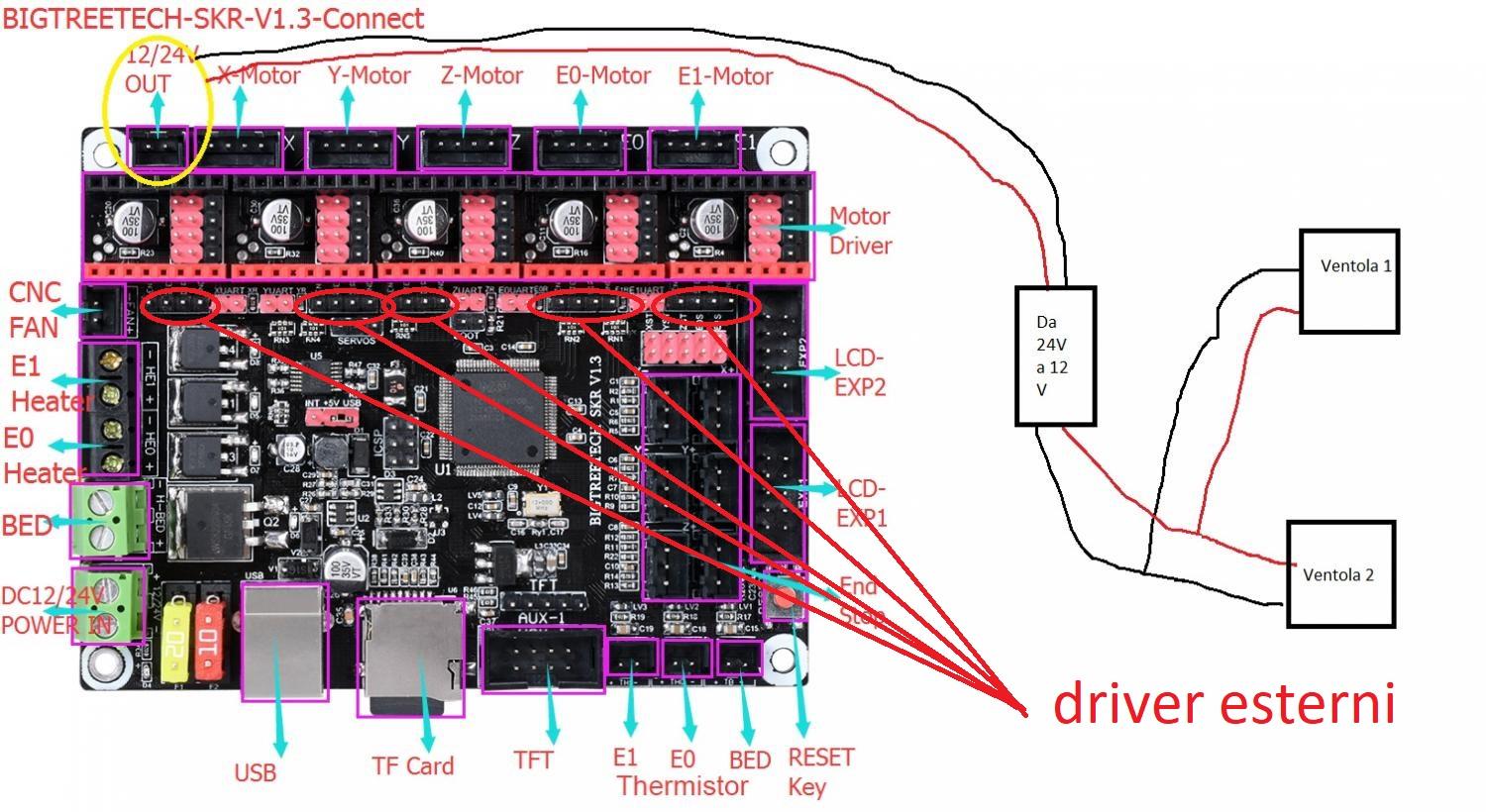

18 minuti fa, jagger75 dice:
si,questo puoi farlo su ogni scheda che non ha driver saldati
nel caso della skr hai un socket apposito per fare questo, non devi "pescare" i pin dal socket dello stepper ma usi i 4 pin posti accanto al socket che servono proprio a questo
se ho capito bene cosa intendi si, puoi usare il socket per il secondo estrusore di una scheda X come 4 asse di una cnc
esatto per esempio se usassi la gt2560
dovrei usare i due socket  due uscite di z per due driver esterni con 2 nema 23 che userò per un asse y dell cnc (perche me ne servono 2 che lavorino in twin
l uscita per y dove mettero un driver esterno con altro nema 23 per l asse x della cnc
e l uscita di x sempre con driver esterno con ultimo nema 23 per asse z della cnc (anche se per asse z mi basterebbe anche un nema 17)
percio il socket estrusore rimane libero (un modo per sfruttarlo lo troverò 🙂 magari se si puo gli faccio comandare i giri del mandrino della fresa)
ok credo di aver capito nel senso che non mi rimane che di vedere il firmware mk4duo cosa mi puo far fare e cosa no e come principalmente 😉
ecco fatto ora mi tocca smontare la cnc e rifarla da capo mi hai trovato il da fare ahhaha 🙂
