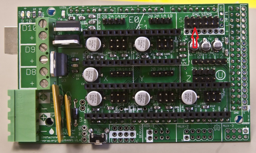

Buonasera a tutti,
il mio problema è presto detto  ^_^ :
ho terminato di assemblare la mia i3 rework da circa una settimana ma ancora non sono riuscito ad usarla  :blush: .
La mia prusa ha i tre hendstop, assez montato in min, asse y montato in min, asse x montato in max. Asse z e y funzionano perfettamente, quando l'asse si adagia sopra tranquillamente ritorna leggermente indietro, l'asse x invece non ne vuole sapere, gli va addosso e continua imperterrito senza fermarsi anche se l'hendstop è premuto.
Altro problema riscontrato è sull'hotend e sul piatto di stampa che non riscaldano. Repetier legge una temperatura intorno ai 18 gradi che varia leggermente ma nulla altro, non sale ne scende ne a uno ne all'altro.....qualche consiglio?

eccoci qua, la board che utilizzi è la ramps? allora l'endstop deve essere montato nello spazio dell'ENDSTOP X MAX (Vedi immagine)
Inoltre su Marlin devi andare a modificare il file configuration.h Riga 355
#define X_HOME_DIR 1
#define Y_HOME_DIR -1
#define Z_HOME_DIR -1
Dove -1 indica che utilizzi per l'homing l'Endstop MIN
mentre 1 l'endstop MAX
Se tutto questo è già impostato a dovere controlla i collegamenti e che nessun cavo sia scollegato.
ATTENZIONE: per fare delle prove in sicurezza manda il comando di spostamento dell'asse (basta 50 cm) e a metà spostamento premi l'endstop se tutto funziona si dovrebbe bloccare. Cosi eviti di distruggere tutto!
graaaaaande  :) il problema era il collegamento sulla ramps che era sul min e non sul max  :D  grazie mille, adesso cosa devo fare per dirgli all'asse x che quando tocca l'endstop si deve spostare a sinistra di mezzo centimetro? altrimenti sono fuori dal piatto di stampa.
